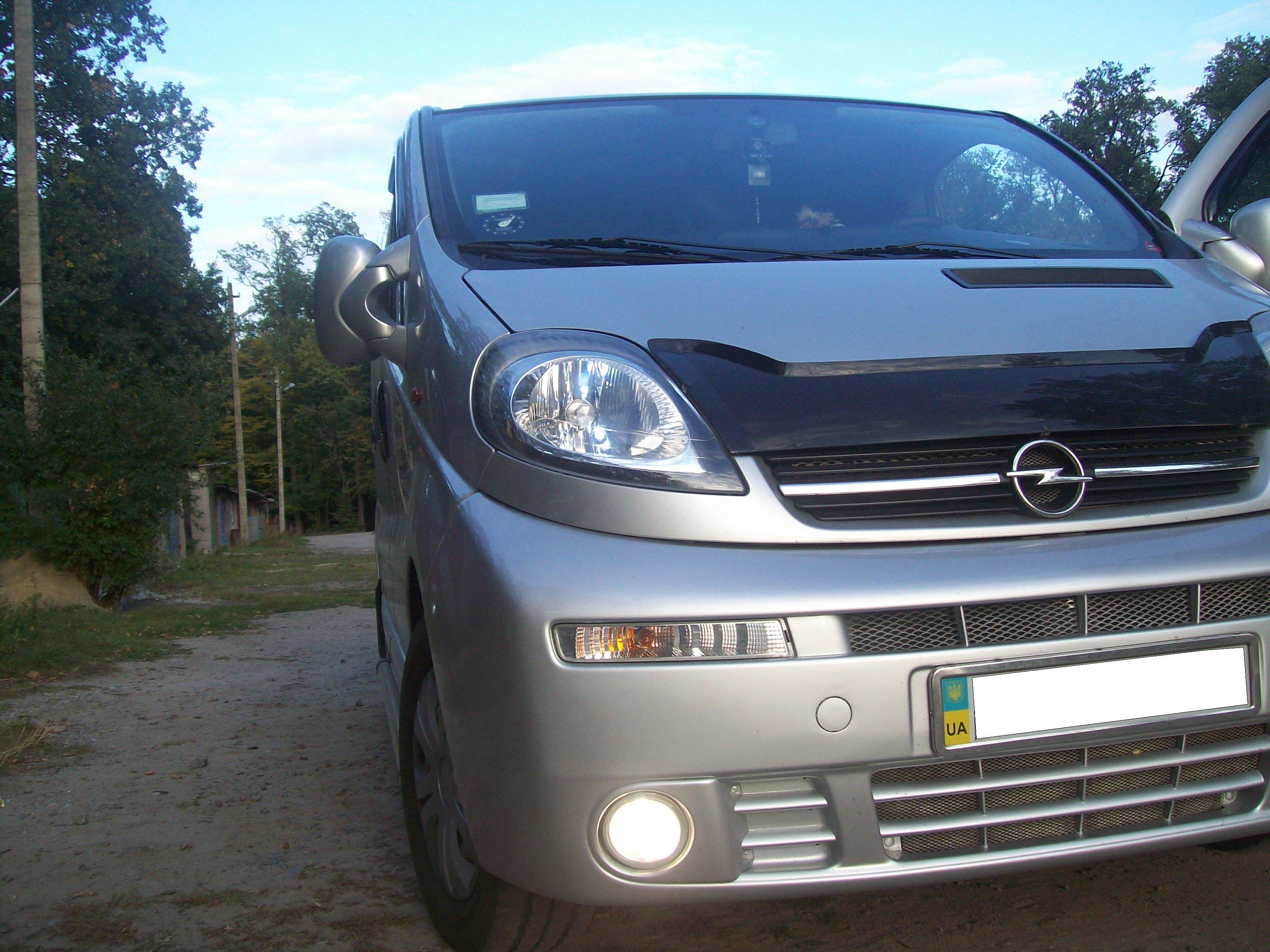

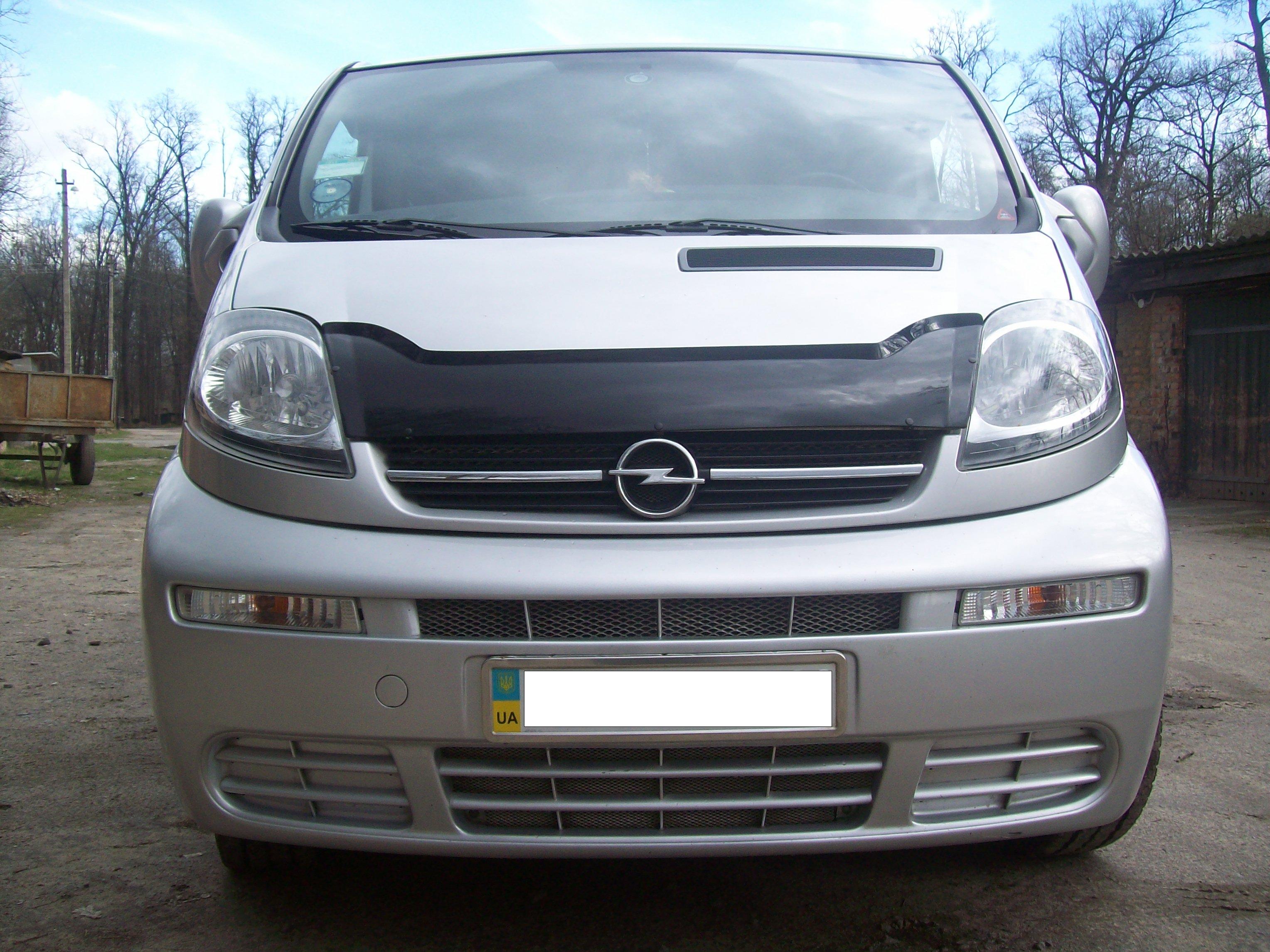

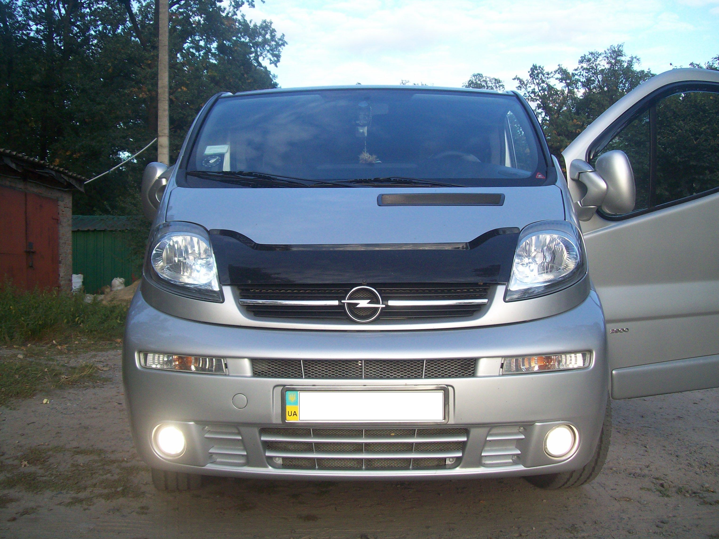

Могу поделиться опытом установки ПТФ в VIVARO до 2007г. со старым бампером:
1. Врезать пластмассовые стаканы.
2. Проводка-набор для установки ПТФ в Ладу Приора (хотя можно и поиграться с штатной)
3. Кнопка-по желанию (под баранкой)
4. Цена вопроса: ПТФ225 грн+стаканы600грн.+врезка600грн.(с покраской)+проводка35грн.+лампы160грн.
5. Время-2дня (с покраской).
6. Результат:
до - [attachmentid=94581]
после- [attachmentid=94582] [attachmentid=94583]
6. Результат:
