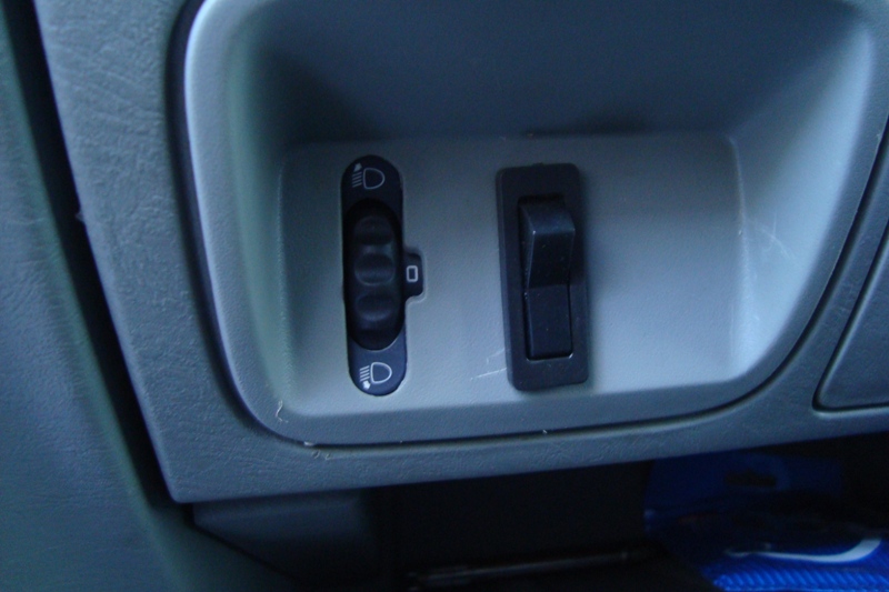

не находил на форуме подключал ли кто сам проводку, у себя нашел разъемы,подключил как выше описывали,
переставил провод в разъеме,добавил реле на передние птф,задние подключил через переключатель (взял от таза-врезал к корректору),на приборке горит значок передние птф и если щелкнешь переключатель то и задние

А на задний ПТФ есть реле? и где оно???
на задние реле нет,включение идет через переключатель-предохранитель-приборка-задний ПТФ,
