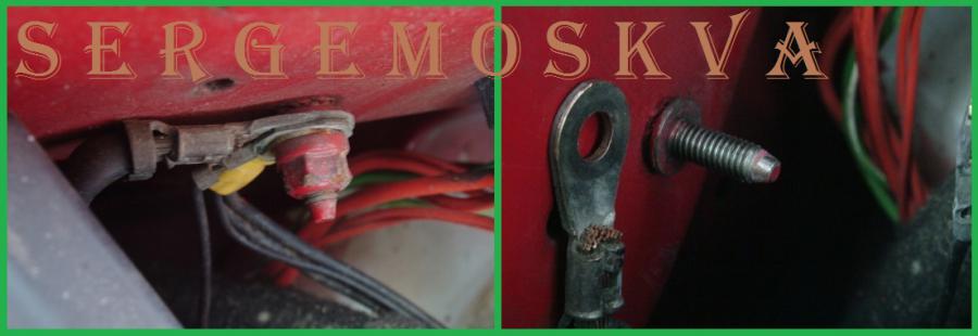

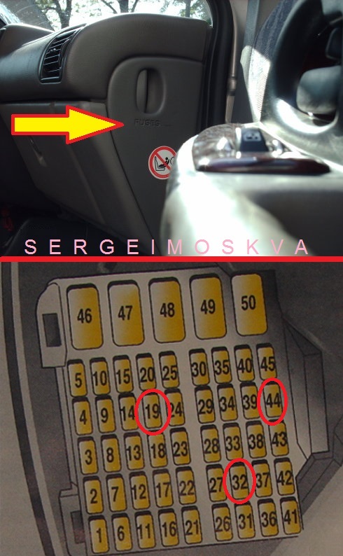

По поводу шланга пока сказать ничего не могу . У меня Синтра X22XE . Если что узнаю - напишу . Что касается  Р1502 . Это ИММО . И странно , что при этой ошибке не горит ЧЕК , а гореть или мигать он должен . Вначале проверь разъём на коробочке , где вставляешь ключ зажигания , под рулём . Это ИММО . Далее проверь предохранители F19 , F32 , F44 (см.картинку) . Если это не поможет , то смотри минусовой контакт от АКБ на арку , около блока предохранителей в моторном отсеке (открутить , зачистить,закрутить) - см. картинку

Расположение предохранителей идентичны для всех Синтр , но некоторых может не хватать , а именно их может быть меньше , чем на картинке . Это зависит от двигателя и комплектации .

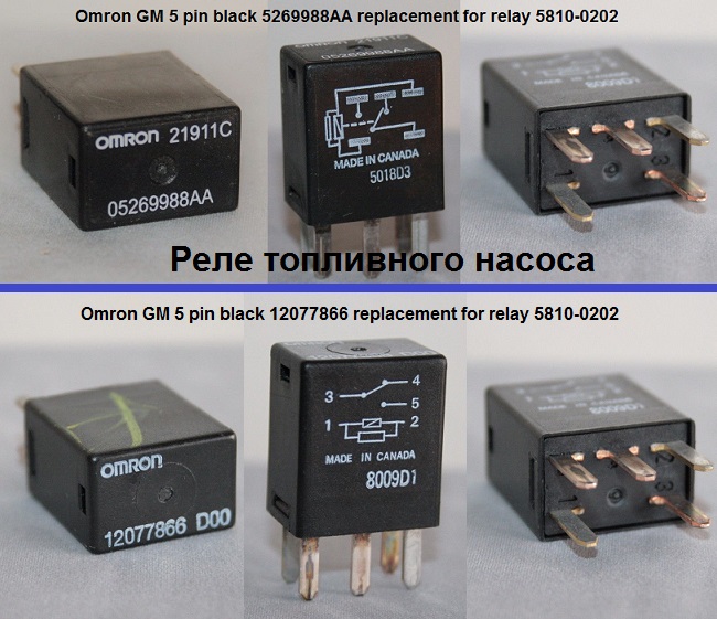

Оптимальные номера (по производительности и цене) реле и топливного насоса Опель Синтра (по состоянию на октябрь 2017 года)

На X22XE и на X30XE стоят одинаковые , и топливное реле , и топливный насос (а ты смотрел , скорее всего номер топливного насоса в сборе - это электрический насос + колба ) . Да , ставили насосы и от 10-ки (Bosch) . Но они по длине короче . Мне больше добавить нечего . Может ещё кто что-нибудь добавит или поправит .

Опять такая же хрень,а 32 номер преда это радио?

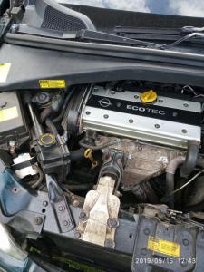

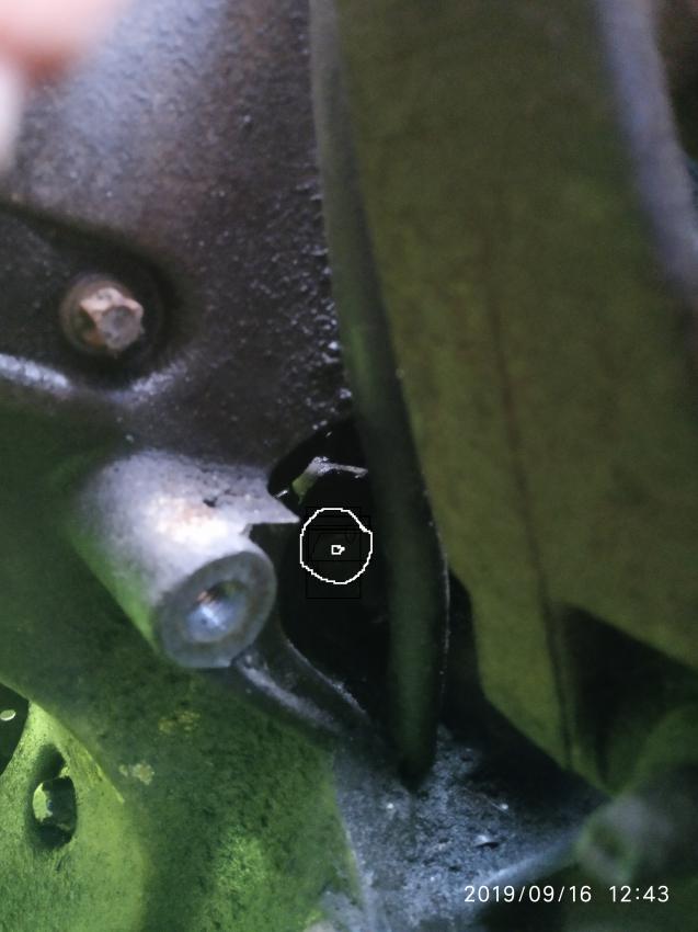

Решил проверить датчик коленвала. И не нашел его. На следующий день обратил внимание на черную блестящую трубку что идет слева от клапанной крышки, и вниз кудато в щель между блоком и кронштейном крепления гура и кондея. Сверху не видать снизу невидать. А оказывается там и стоит ДПКВ, слева пару сантиметров от  основания трубки измерительного щупа масла. А черная блестящая трубка оказалась экранированным проводом ДПКВ.Попробовал сфотить. Не удобно подсунуть телефон между радиатором и мотором, и верхняя левая нога крепления мотора мешает.
