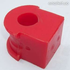

Я втулок в руках не держал, но вот смотрю на фото и не вижу что они разрезаны!??
может они цельные и можно поставить не разрезая!?
Они цельные, но чтобы поставить не разрезая, нужно открутить от стабилизатора стойки стабилизатора, что как показывает практика почти невозможно, там все заржавело. Я лично разрезал и ничего плохого в этом нет, тут скорее важно смазать, чем резать не резать. ИМХО
полиуретановые может и надо резать,или заводить со стороны зеток,я себе ставил резиновые от крафтера разрез снизу (у оригинальных -сбоку),открутились гайки зеток-терпимо,правда отмокали часа 2
Поетому я то и спрашивал, надо ли резать)) А зетки я сегодня открутил и без них катаюсь, пока полиуретан не приедет rolleyes.gif

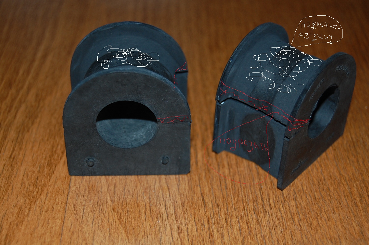

если не сильно расшатаные, то можно подрезать , подложить резину и закрутить . И ещё можно кататься и кататься .............. фото прилагается
