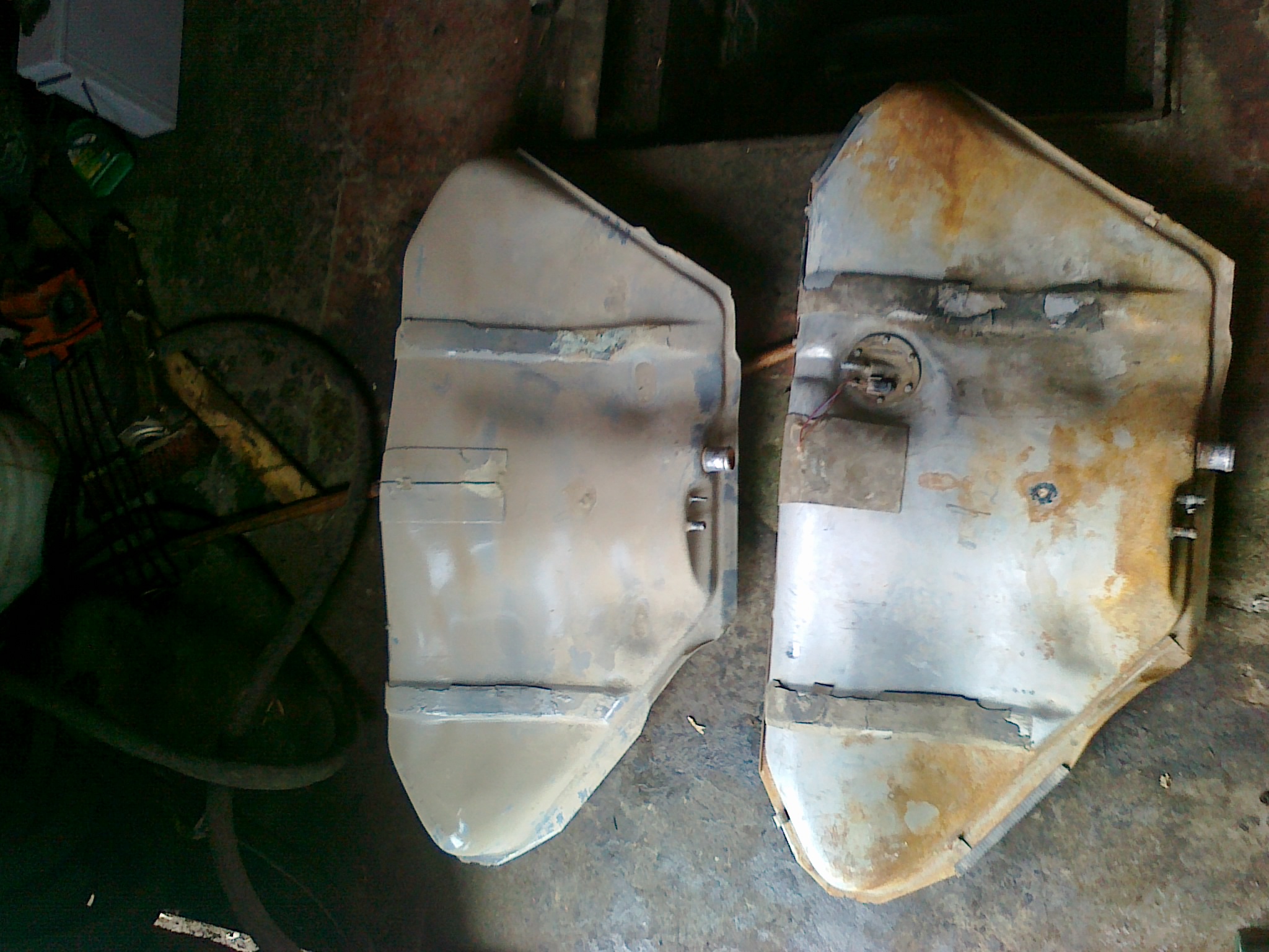

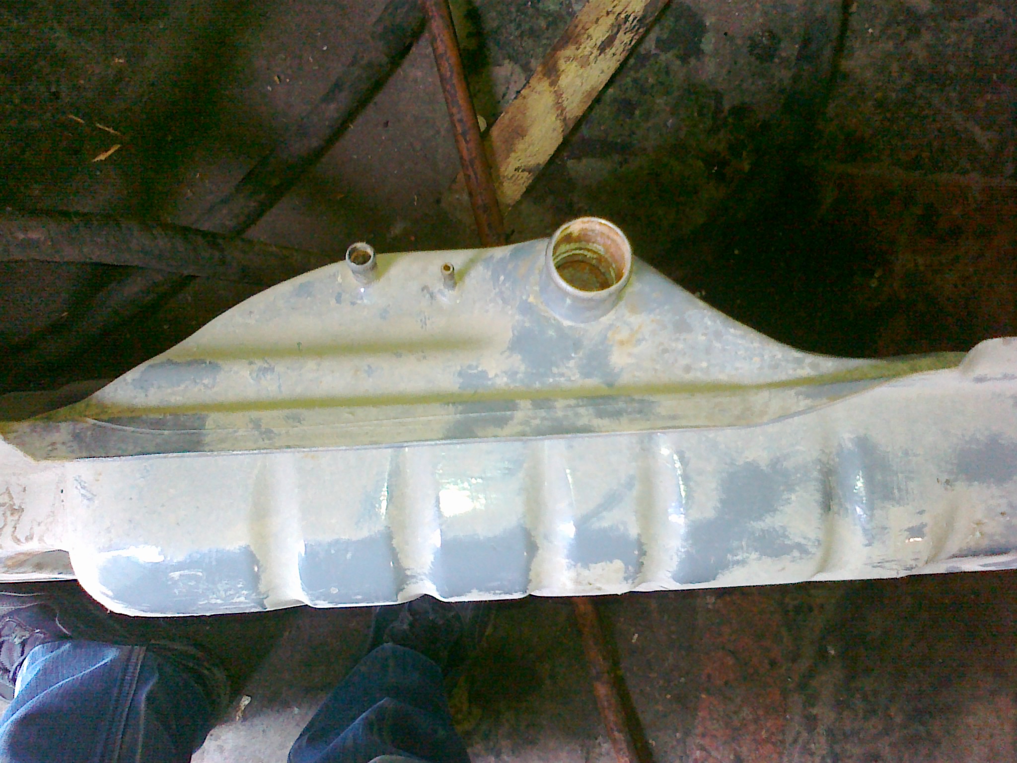

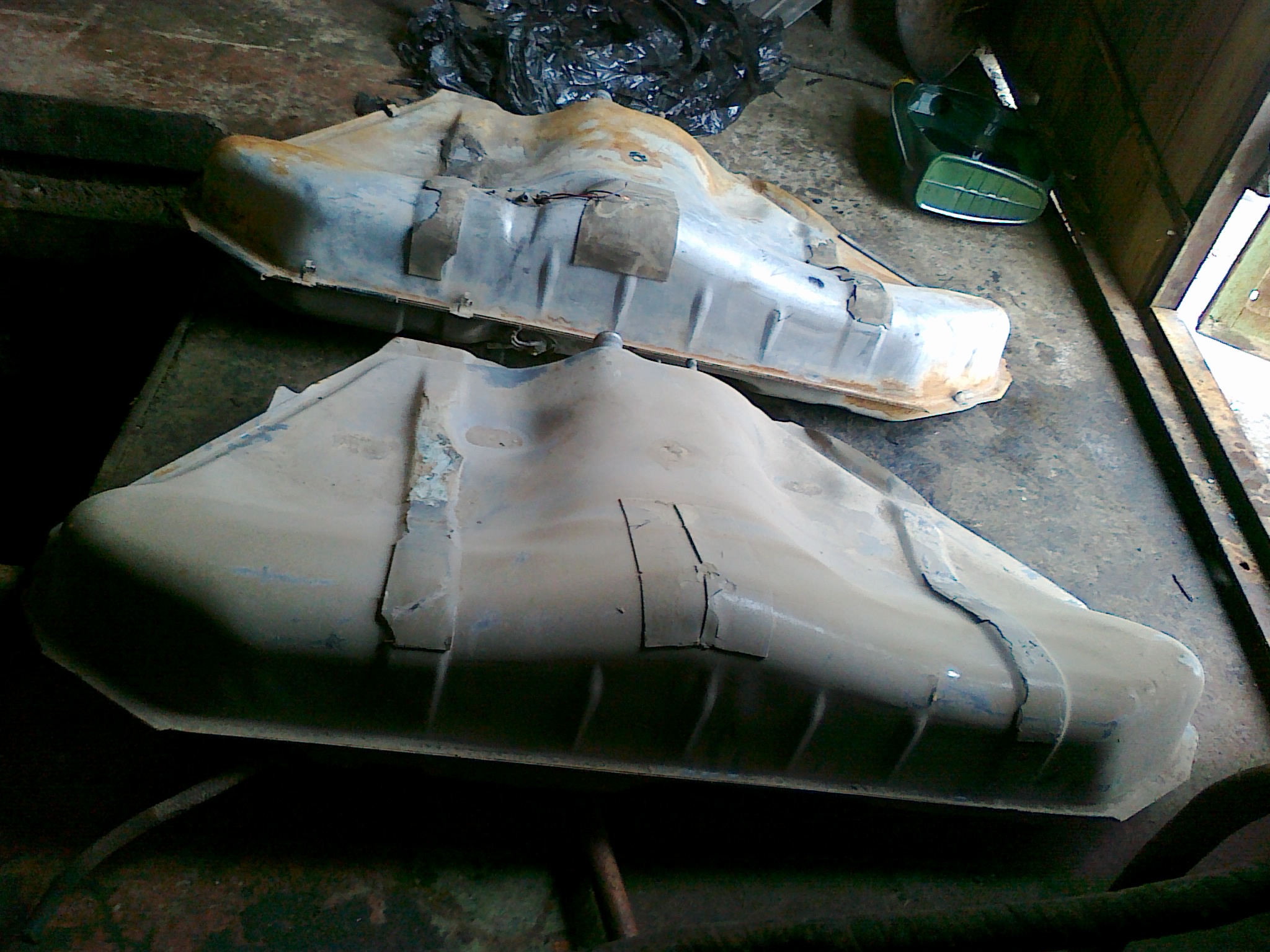

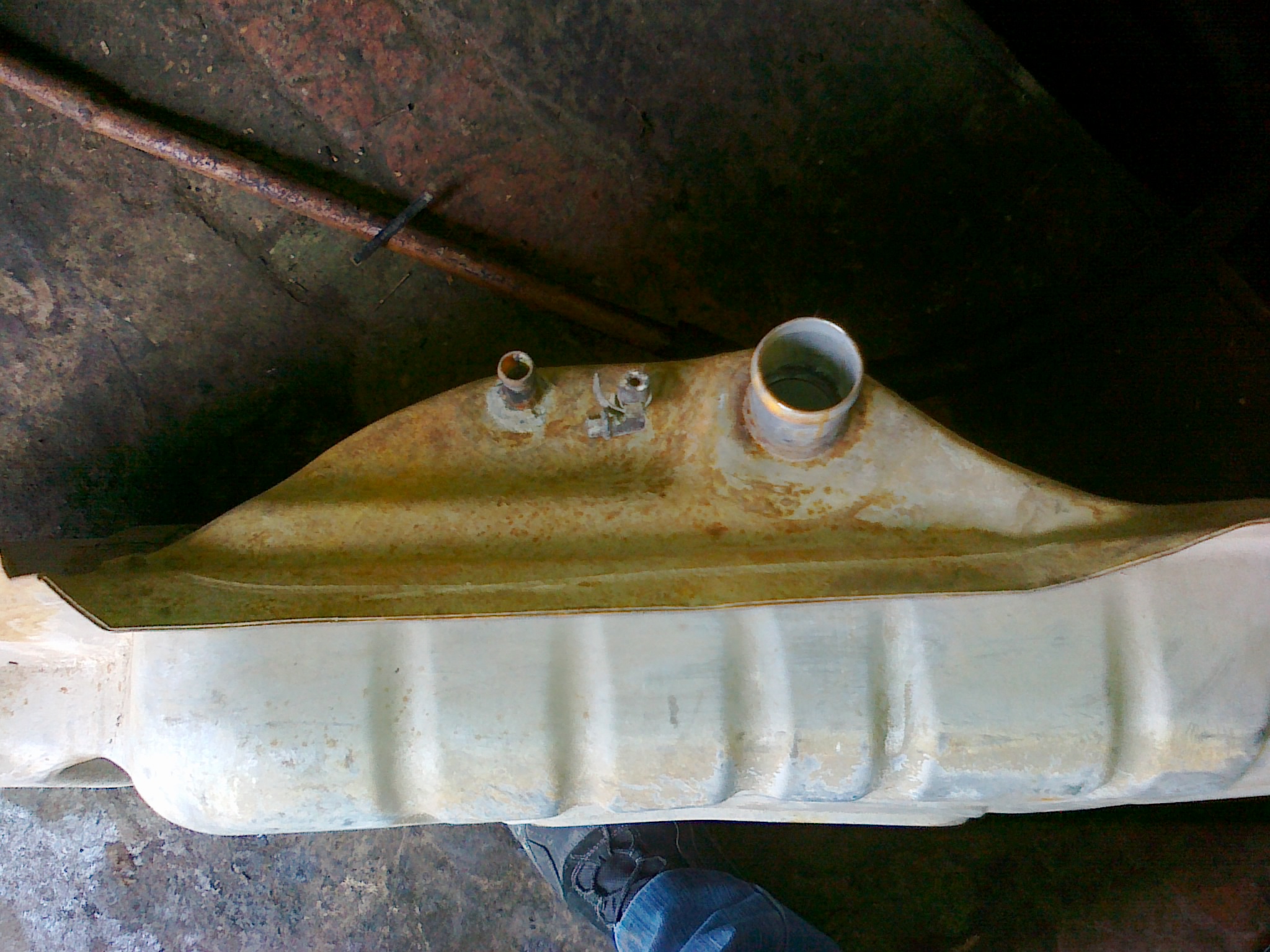

Отправлено 23 Март 2012 - 09:26
Фото бензобака от вектры и асконы.
[attachmentid=87322]
баки совершенно одинаковые по размерам
[attachmentid=87323]
Отличаются немного рефлёностью нижней части
[attachmentid=87324]
подключения к трубкам одинаковые
[attachmentid=87325]
Погружной насос - сила.
Рекомендую сразу менять уплотнение датчика уровня топлива, он в вектровском посередине спереди внизу.
Ещё придётся проделать дырку технологическую под сиденьем. Для лёгкого доступа к насосу.
Залепил я её банально шумкой.
