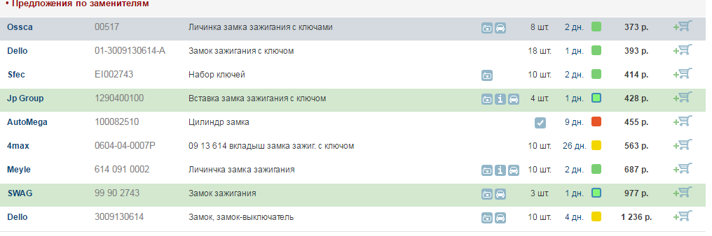

Вычитал про замок двери что подходит от нексии, а замок багажника? седан?...и как быть с замком зажигания? есть ли что то более менее подходящее? с минимальным кол-вом переделок!

Нужно не выдумывать электровеник!

спасибо большое, я просто находил совсем другие цены
