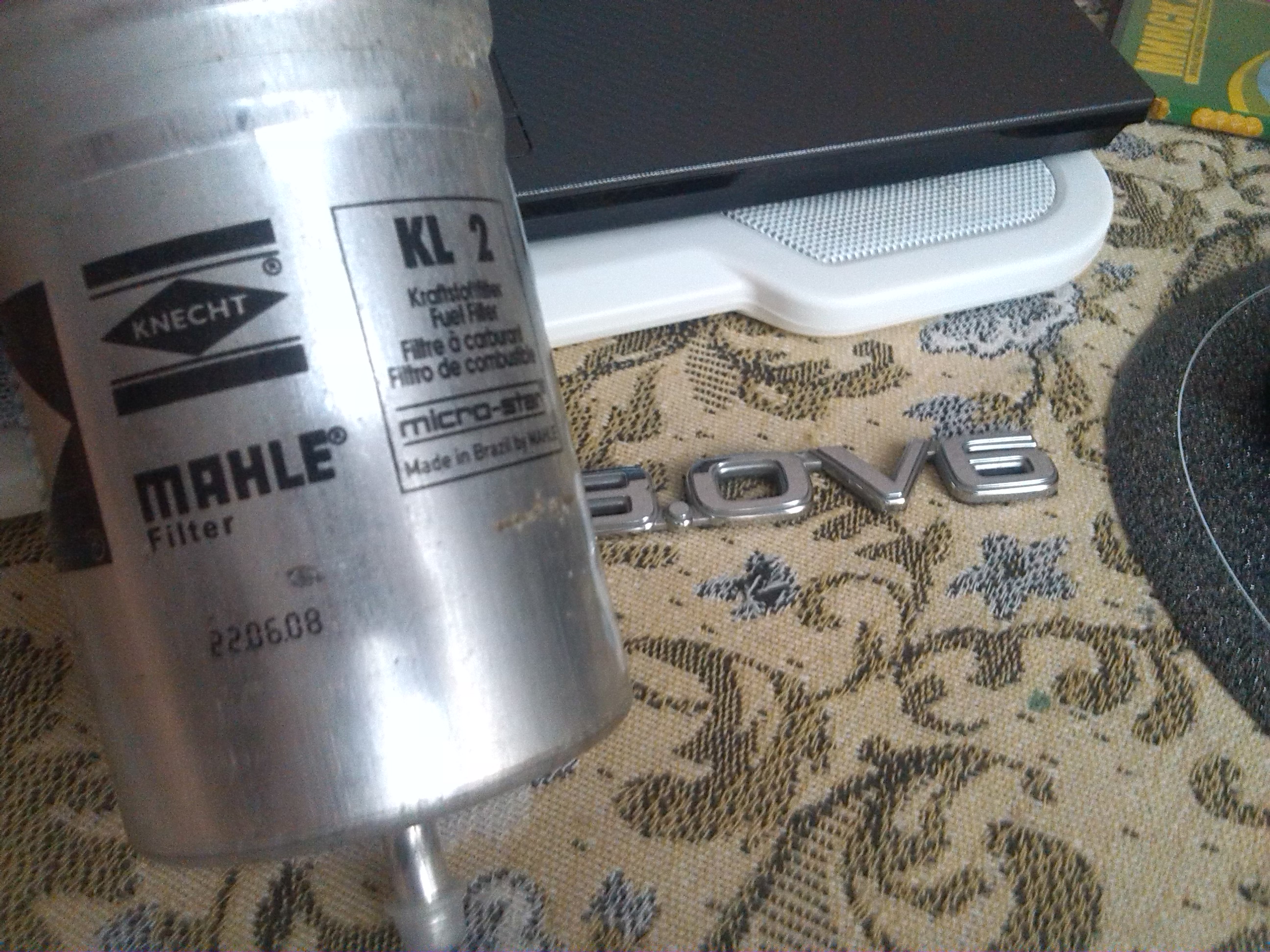

Подскажите. Вчера саранчей заехали к другу в гораж, напились неплохо и почистили гораж. Теперь вот думаю как впихнуть этот топливный фильтр, чтоб не играл под капотом, (здоровый сцуко). Кстати подойдет ли? И чего он такой огромный мож магистральный? Первый раз такой вижу, гугл молчит…

[quote name='NlKlTA' date='30.3.2013, 13:05' post='1466591']
[/quote
Данный фильтр на электробензонасос,ставится в районе бака...Впринципе надо повторить-потом думать как запихал..:-D:-D
Очень похож на вектровский фильр.
Штатное крепление на ОВА - на металлической полоске, держащей топливный бак (там есть крепление для фильтра).
Можно купить крепление от Шевроле Ланоса - оно аналогичное.
Искать надо уметь http://avtoto.com.ua...mahle-kl-2.html
Только зачем тебе его лепить, чем обыкновенный пластиковый не устраивает...
кронштейн на внутренний болт опоры стойки и стяжкой его. а от него к насосу. себе такой поставил на подачу. зато всегда в нем бенза и крутить долго не нужно. если долго не ездил на бигблоковой.
