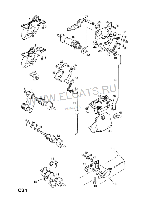

От чего подойдет резинка на пятую дверь хэтчбэка?
Не могу найти личинку на багажник хэтча, потерял ключь, пришлось вообще убрать личинку, открываю теперь отверткой. От чего подойдет личинка? Или у кого есть с ключем?

на зад двери хетча есть место под штатный активатор слева во всяком случае на машине 85 года обратил внимание что такое было. и активатор где то был штатный только уже не знаю где, а может уже отдал.
попробуйте чтонибудь приладить.

надеюсь разберешься по картинке. может владельцы хетчбеков покажут
как выглядит место крепления активатора на торце крышки. ну в целом
на картинке внизу справа все нарисовано.
в магазине рыть бесполезно. надо что то придумывать.

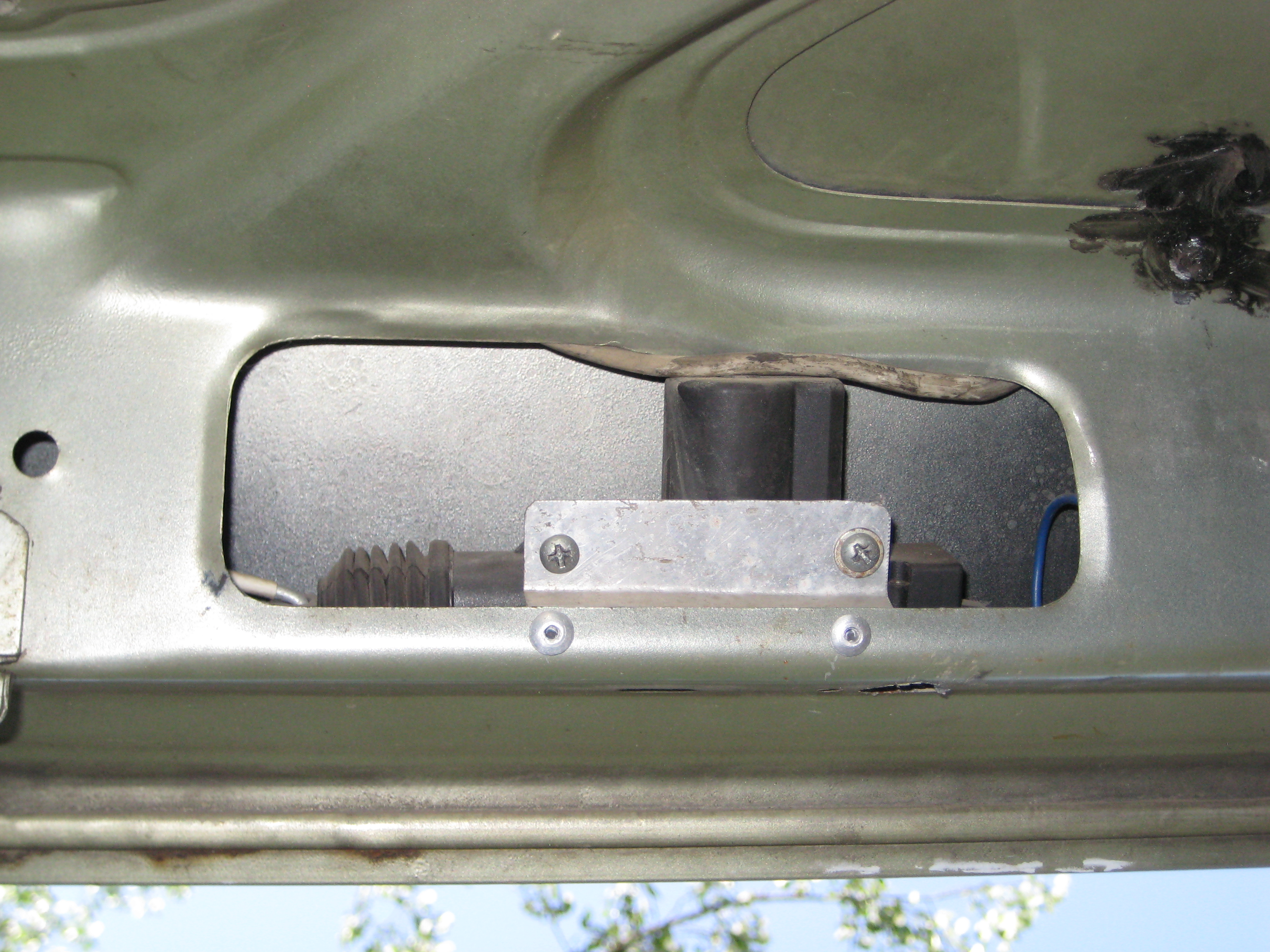

Место под активатор есть на всех крышках. Давным давно засунут универсальный и подключен к кнопке и сигналке, а личина вращается сама по себе. Кстати хорошая защита от упырей, пару раз ковыряли безуспешно личину. Теперь очко для личинки вообще заварено. А про капиталку. Найди блок 1,8 выпуском после 87 г. они с дырой дпкв и выточи в номинал. Это будет дешевле чем покупать ремонт особенно 87 мм.

Для того, чтобы поставить активатор, мне надо собственно активатор и новую сигналку, ибо эта не способна такие подвиги. Это слишком дорого, для того, чтобы просто начал открываться багажник.

Активатор стоит 100 руб и кнопка 50. Блок 1,8 найти не проблема. за пол года на форуме было куплено 2 штуки по 1500 руб. А поршни 87 на NE я сомневаюсь что ты вообще найдешь. Изображение
