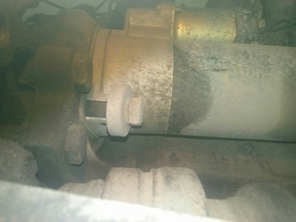

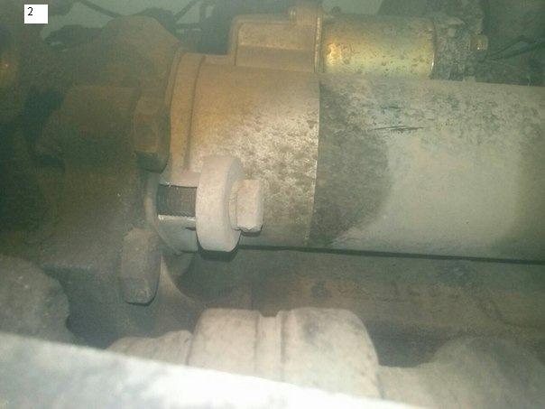

Редукторный стартер от 406 мотора газели.
Бендиксы имеют одинаковый шаг зубьев, только разную длину,купол в кожухе КПП не люфтит. Теперь по креплениям: Одно(нижнее) подходит по расположению, но находится чуть выше и меньшего диаметра. Второе(верхнее) смещено на 24 градуса. Отсюда возникает два варианта крепления:
1) Простой способ крепления на один болт. Да да на один болт-нижний.Для этого я рассверлил отверстие нижнего ухо стартера на диаметр нижнего болта. Потом болгаркой распилил рассверленное нижнее ухо так,что получилась вилка(рис.2)
Потом нашел болт большей длины и толстую шайбу на него. Слишком длинный нельзя ставить так как в кожухе КПП отверстие с резьбой не сквозное. Ставим стартер на место и прикручиваем болтом, будет сложно наживить болт(попасть в отверстие с резьбой), поэтому я сначала наживил болт с шайбой, а потом вставил стартер. Затягиваем болт, подключаем проводку и пробуем заводить, за две недели эксплуатации никаких нареканий, звук клёвый.

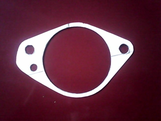

Второй способ крепления 406 стартера более сложный но надёжнее первого: Необходимо изготовить переходник как на фото.
Ссылка на оригинал https://www.drive2.ru/l/2808506/
