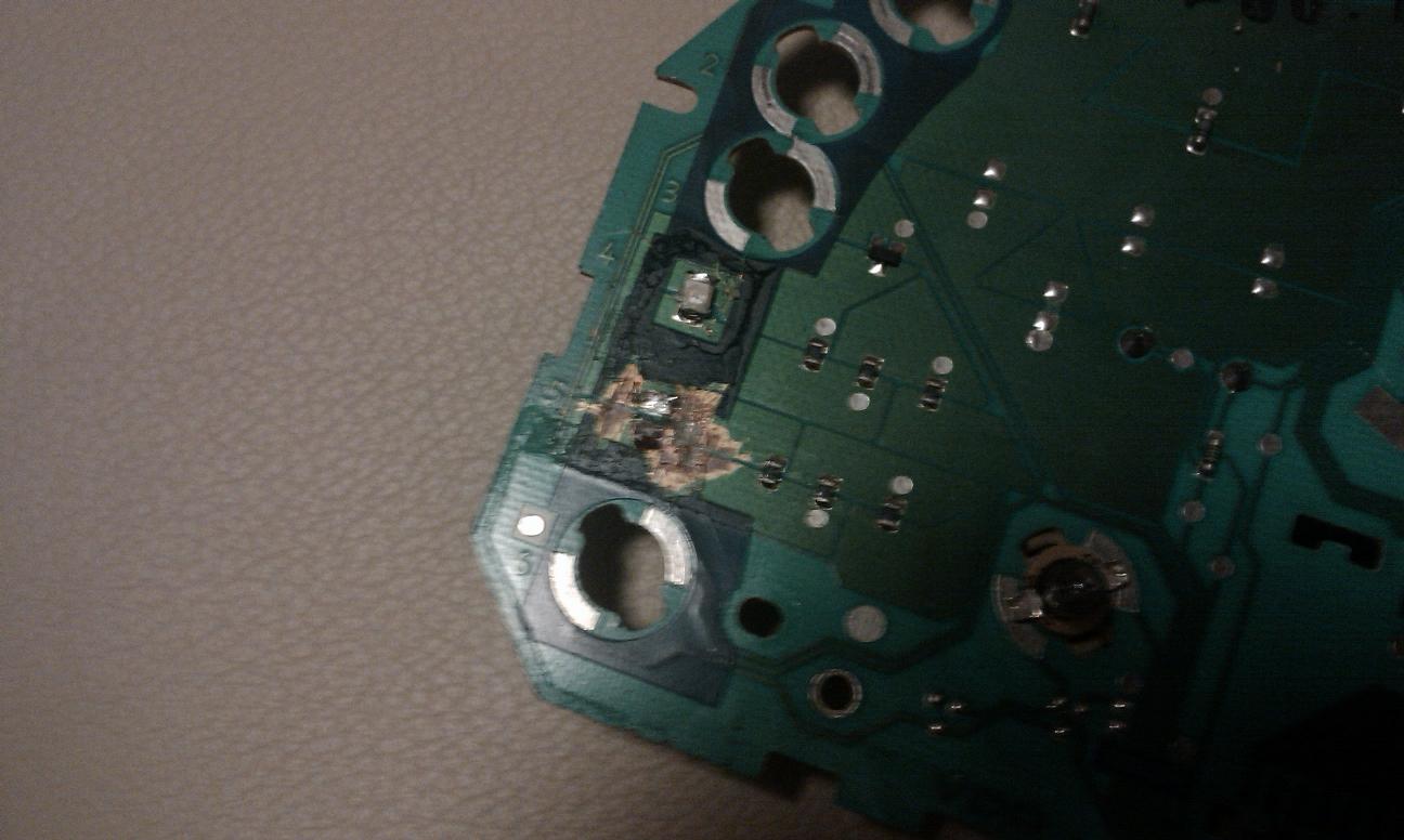

Решился разобрать свою панель приборов. У меня их две, правда))) - вторую я купил, потому что у первая была без тахометра и приборчики уровня топлива и температуры двигателя не работали. Сейчас я вскрыл их обе и вот что предстало моему взору.
У нынешней не работает чек и ключик.

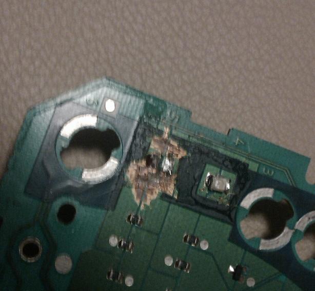

Вот так изуродовал кто-то чек с ключиком: [attachmentid=78173]

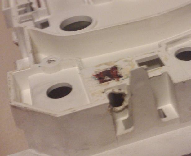

Так выглядит обратная сторона (походу, её высверлили): [attachmentid=78174]

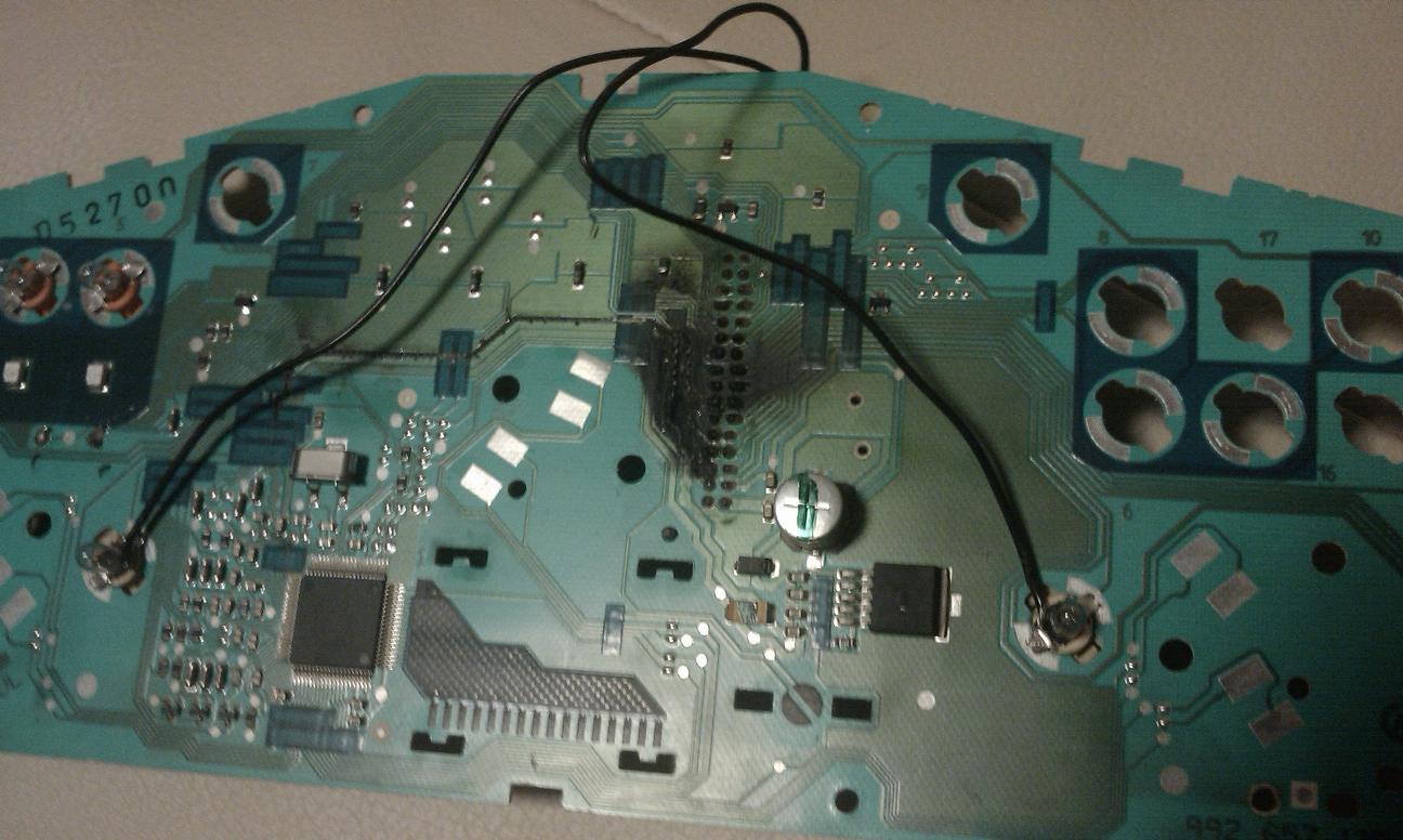

А вот так выглядит прежняя панель. У ней не работает дисплей и показатели топлива с температурой: [attachmentid=78175]
Можно ли починить чек на нынешней панели?
Что можно сделать с прежней?
Из какой из них лучше собрать "одну хорошую"?

Всё лечится. Отмыть растворителем, зачистить, залудить, восстановить дорожки и пробовать. Это того стОит. Не спеши сверлить, Не исключаю многослойную плату.

Сначала слекга оптереть спиртиком, чтобы разглядеть как дорожки проходят, это про почерневшую плату и эскизик аккуратно составить, а потом уж зачищать и т. д.

Нет! ваши платы не взаимозаменяемы. Но восстановить можно обе, правда потребуется аккуратность, упорство и усидчивость. По фоткам сложно определить необходимую технологию работ, но крест на них ставить рано по любому. Дорожки нужно восстанавливать тонкими одножильными проводками с изоляцией типа кабельных или кроссировок (ПКСВ). Всю черноту опосля создания эскизов как следует удалить, чтобы не было короткого замыкания и распространения болезни.

Твоя первая фотка, я не могу "привязаться к местости"... Дай крупный план.
Вот: [attachmentid=78357]

И, кстати, в первом сообщении на третьей фотке, судя по всему, плохо видно, но там выжжена целая борозда. Неужели это восстанавливается?
Скорее всего там микросхеме криндык отнеси местному телемастеру пусть посмотрит.Сам занимаюсь ремонтом видно сразу что тяжелый случай врядли ей ума дашь .Или 24в туда запустили до какой степени надо быть криворуким нет слов.Какие-то испытания над этой платой проводили.
