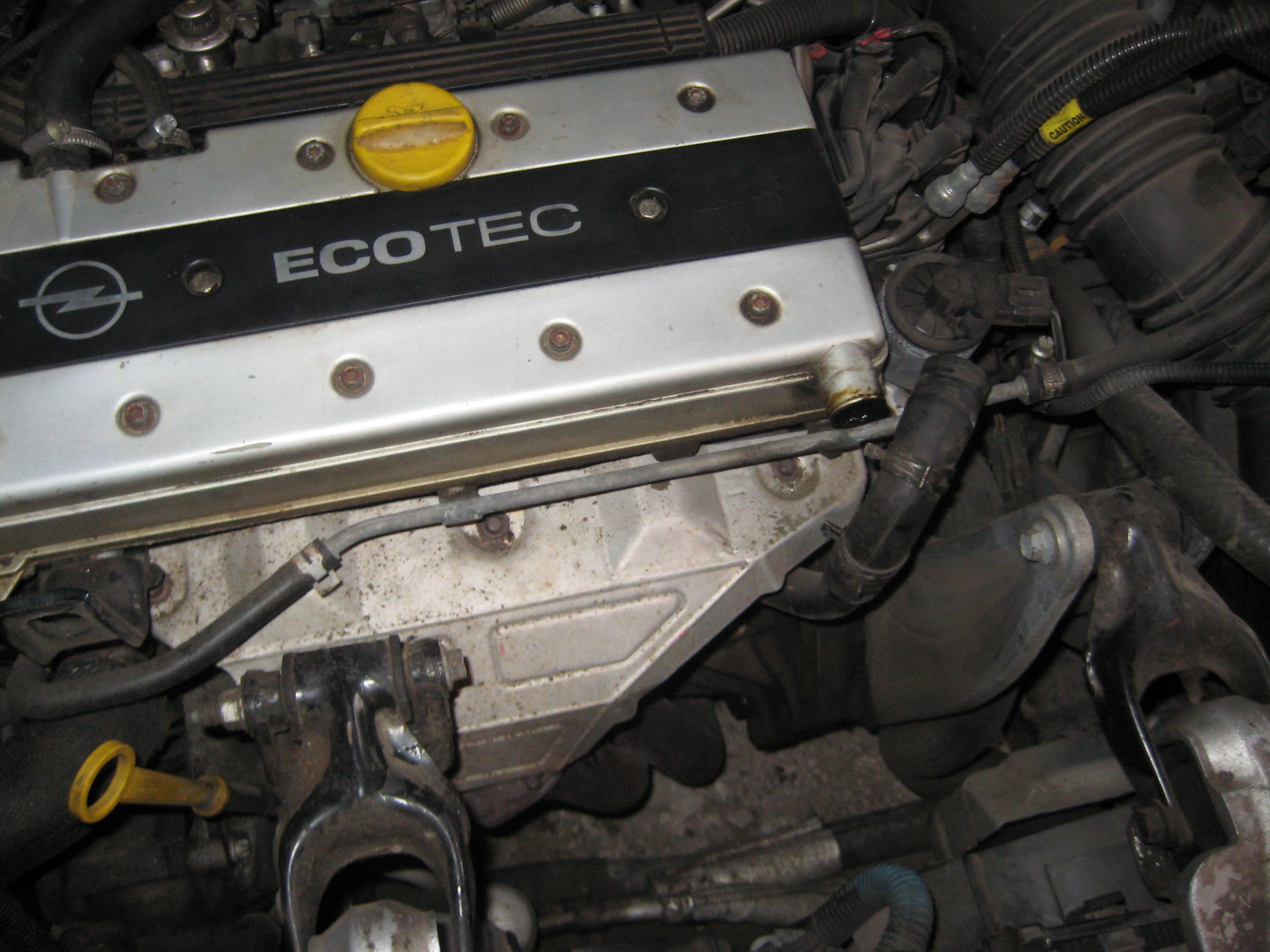

Привет Синтроводам. Были у меня проблемы при резком нажатии на газульку подтраивало и потом срузу проходило. Думаю начну потехонько знакомиться с двихком. Залез я сегодня фильтр воздушный поменял. Потом думаю посмотрю на выпускной колектор (читал в какойто теме, что бывают трещины). Обратил внимание, что немного дыма есть. Снял защиту и точно. Немного левее середины трещина есть. Интересно заварить можно? Но перед этим снимал, что мешает и отвинтил патрубок, [attachmentid=84077] а там в металлической трубке ужас, даже дырки не было так всё закоксовано[attachmentid=84078] буду потихоньку дальше чистить.

Эта трубка преднозначена для вентиляции картера, чисть всю эту систему. И добавь в профиль город откуда ты.
