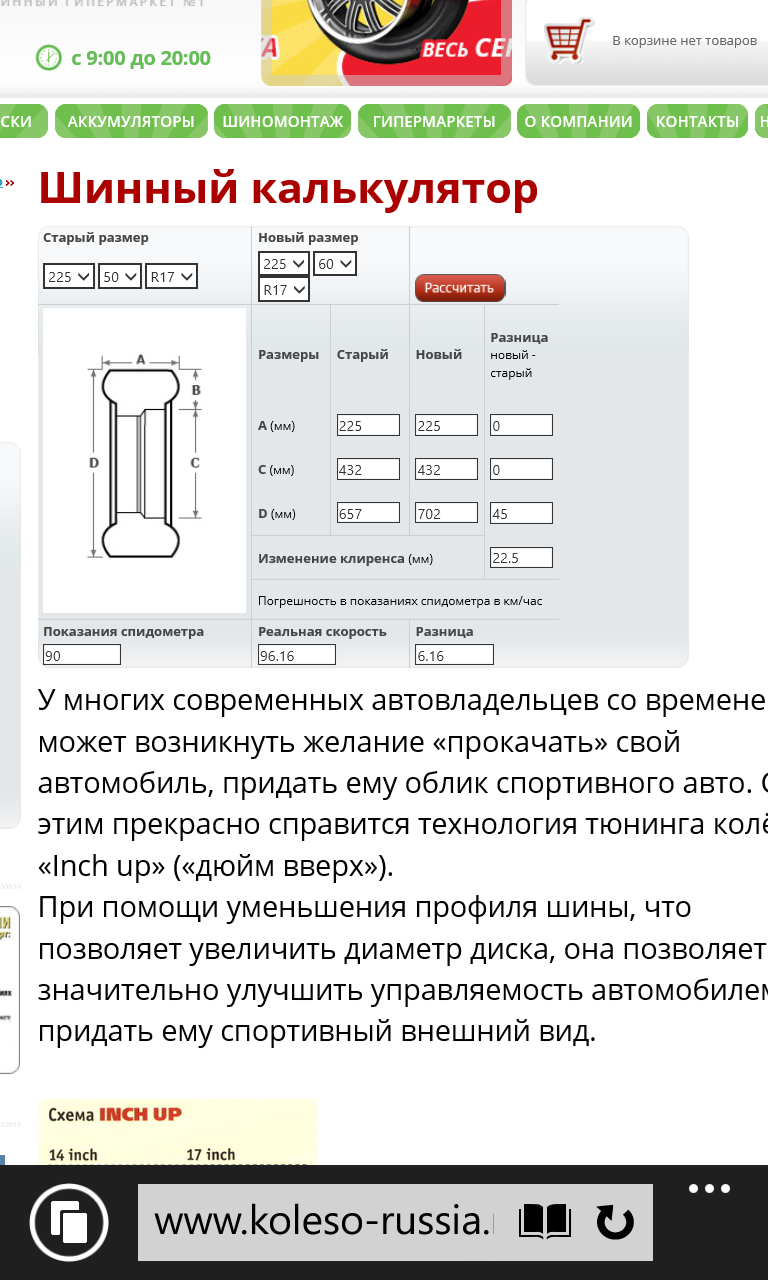

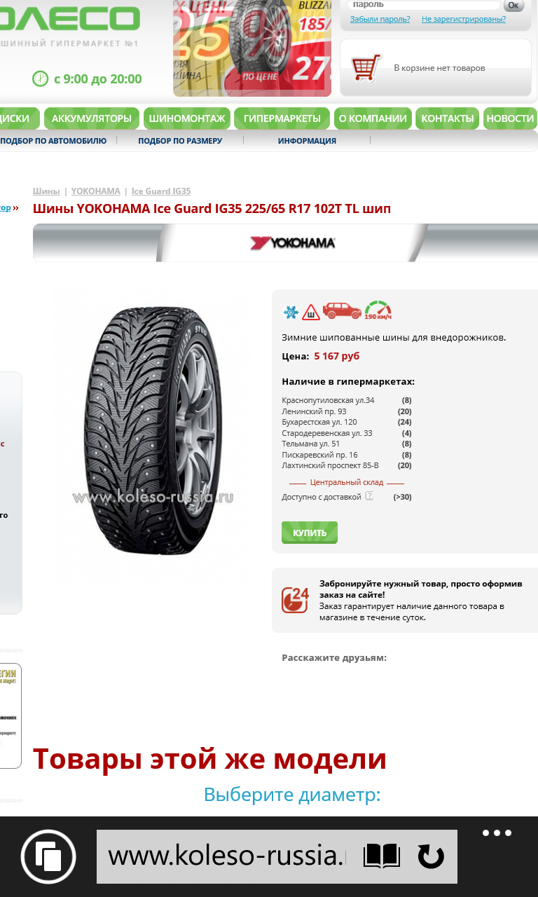

Как думаете встанет резина???[attachmentid=115906][attachmentid=115907]

Сержпитер, на 60 точно встанет, а вот на 65 под вопросом, пробовать нужно. При загрузке Авто выше среднего может начать цеплять, особенно перед.

Malay, фигово. Я вот тож посмотрел.... 16-я не вариант. дисков таких на 16 нет. Наизиму хочется выше. Юбка очень низко.

нордман 5 или Йокогама? вот в чем вопрос. Изображение разница в 200 рэ.

Сержпитер, я R16 215х60 поставил, теперь жалею что не на 65. Как вариант можно взять чуть поуже, может и не будет ширкать.
