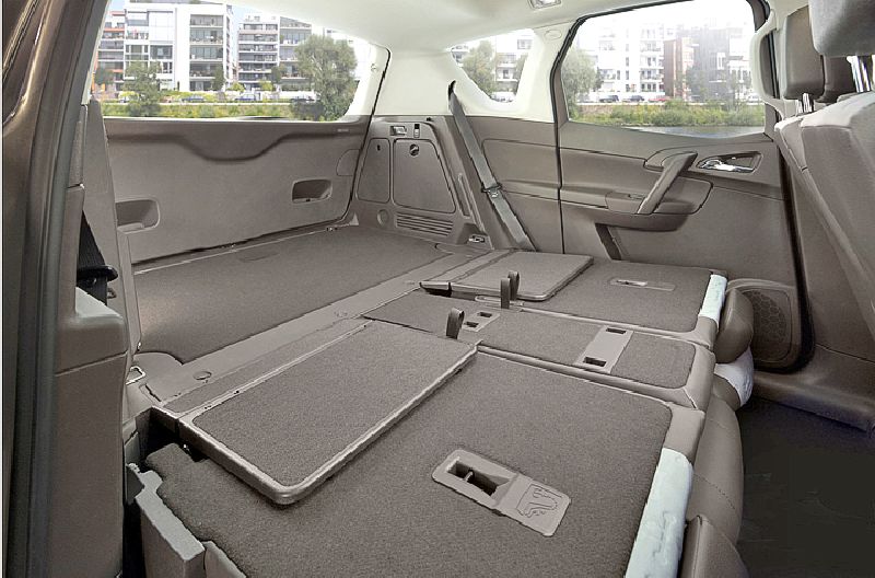

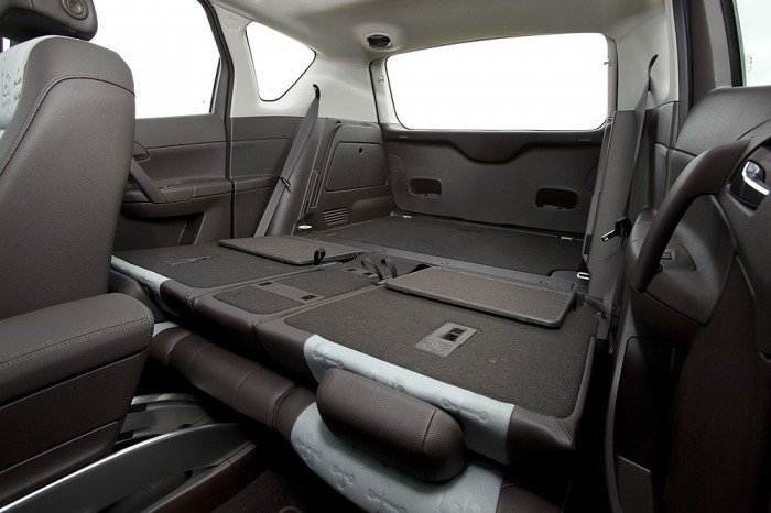

Вот тута чуток виднее: rolleyes.gif

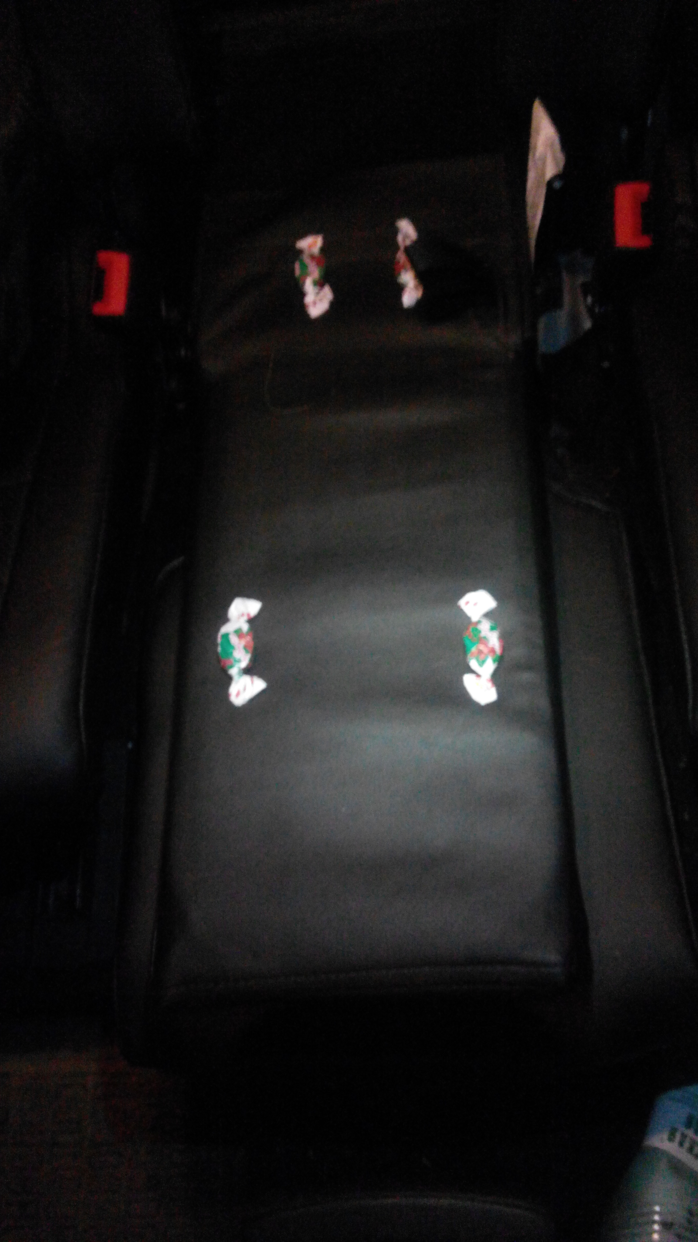

вот так прощупываются дырки под тряпочкой (+ чехол у меня)
очень похоже на дырки под крепления. но на фотксх с креплениями есть пластмаски. вот не нужно ли их докупать.

Тигрец, Victor-, K S M, MooNSwoRD, Нет на обновленных машинах отверстий под крепление этой прибдуды. На машине 11го года есть, а на машине 14го года нету. Пластмассовые уголки, на которые опирается переходник, есть на обеих машинах, а вот отверстий для его крепления, в этих уголках, на обновленной нет. Для наглядности могу ближе к вечеру, или завтра утром, сфоткать середину сиденья на реальных машинах, и выложить для сравнения.

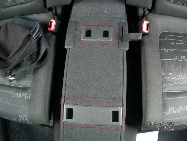

Извиняйте други, был не прав. Вот фото [attachmentid=121321] средней части спинки с машины 11го года. К сожалению обведенных красным пластмассок на машине 14го года нет, хотя я почему- то был уверен что они есть, просто в них нет отверстий. Но засунув руку под тряпку в нижней части спинки, в металлическом каркасе эти отверстия все же смог нащупать. В верхней части они так же прощупываются сквозь ткань. Так что владельцам новых авто, по всей видимости придется что- то изобретать чтоб поставить данную приблуду

А эти пластмасски как отдельные запчасти может можно заказать? У них коды есть?

В моей машинке 2013,5 модельного года их тоже нет.
Верхняя - 2319000 (2319001 коричневая) примерно 230р
Нижняя - 2319002 (2319003 коричневая) примерно 170р
