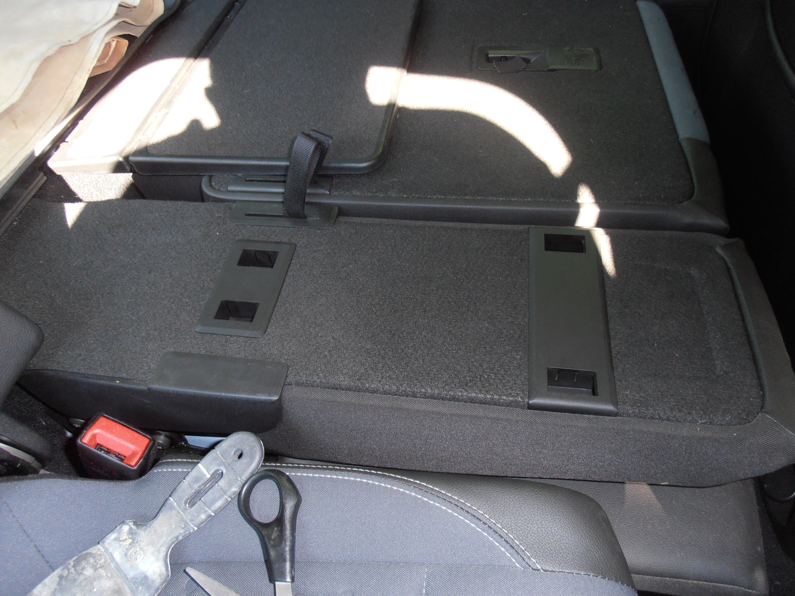

Ну, наконец, все сложилось. Рассказываю в деталях о покупке и установке заднего подлокотника в Мериву 14-го мод. года:

Теперь установка:
[attachmentid=122650]
Обувным острым ножичком вырезаем четыре квадратных отверстия с тыльной стороны откидной полоски , между двумя задними сидениями. Материал режется хорошо и споро. Также вырезаем два отверстия - побольше и поменьше, между двумя рядами квадратных отверстий (см. снимок).

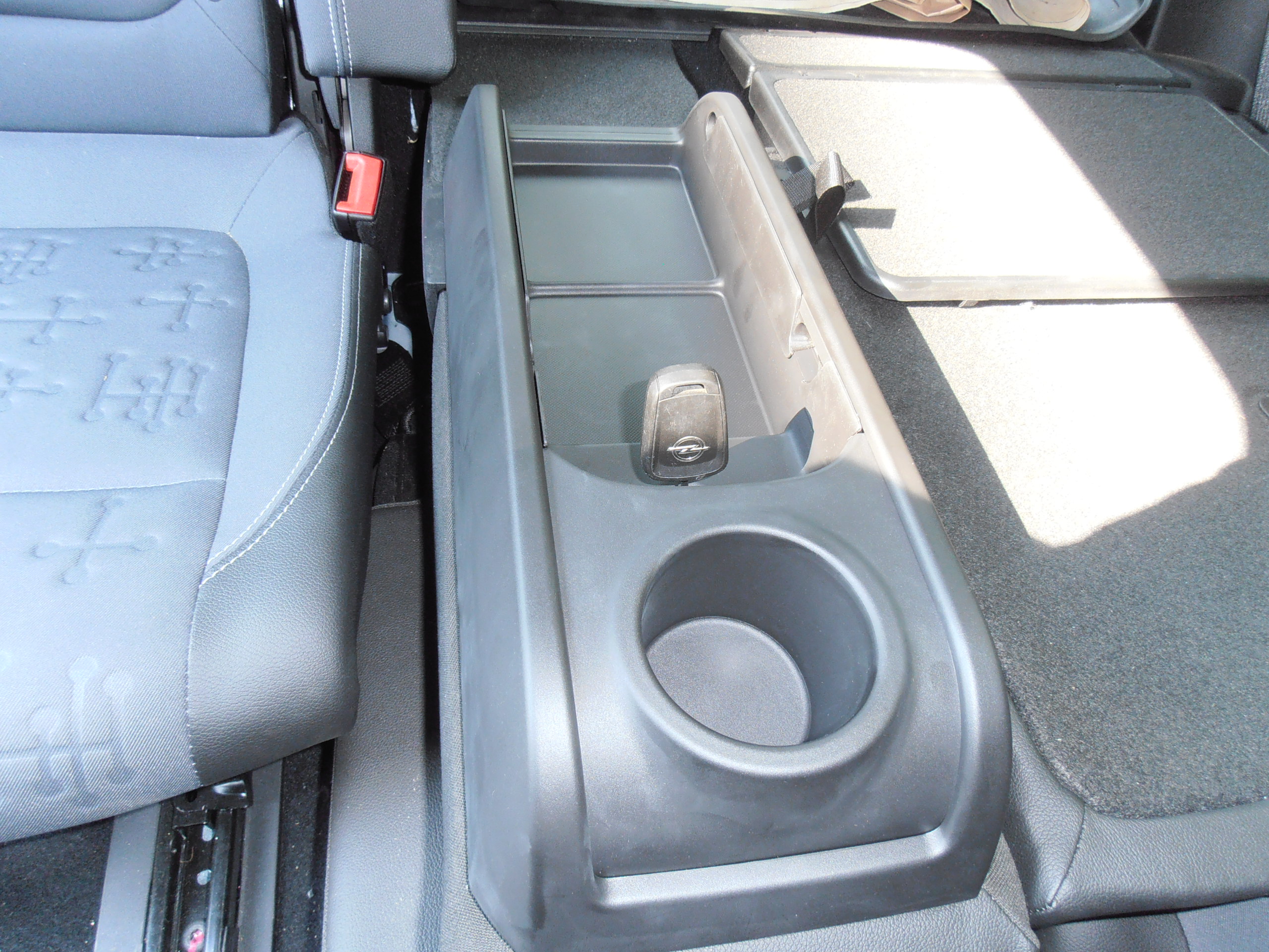

[attachmentid=122651]
Установочные подставки (обратите внимание на снимок как они расположены относительно переда/кормы салона) опускаем в вырезанные ниши и, энергично постукивания, добиваемся чтоб фиксаторы встали в положенные им места. Самое сложное завершено.
[attachmentid=122652]
Устанавливаем площадку-пепельницу. Носки ножек ее "ныряют" в положенные им места. Поворачиваем ключ зажигания - красное полоска индикатора становится зеленой.

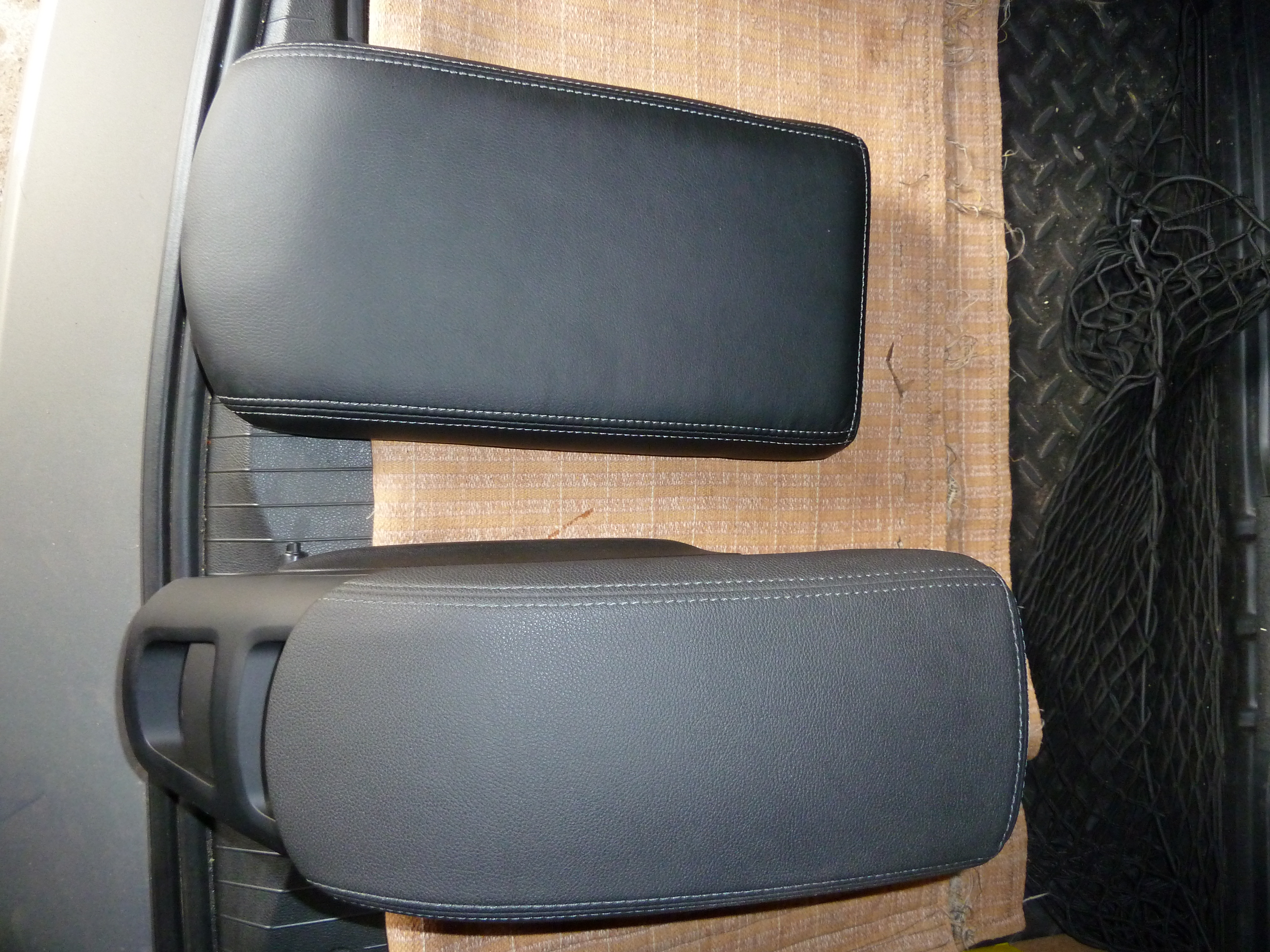

[attachmentid=122653]
Теперь монтируем сам подлокотник. Вначале опускаем переднюю часть, чтобы она зашла под козырек передней части ниши пепельницы подлокотника. Затем опускаем заднюю часть -фиксаторы встают в положенные им места.

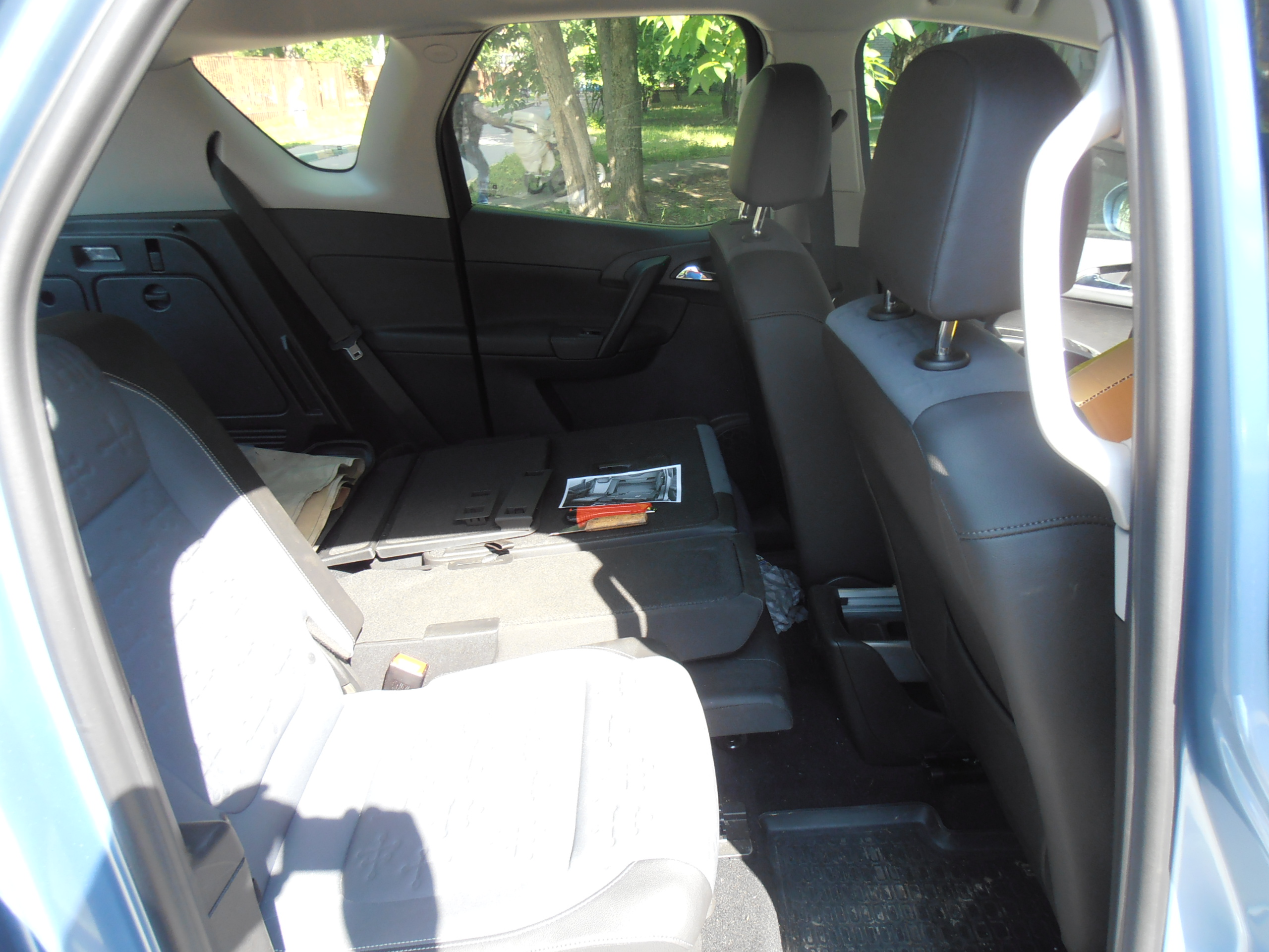

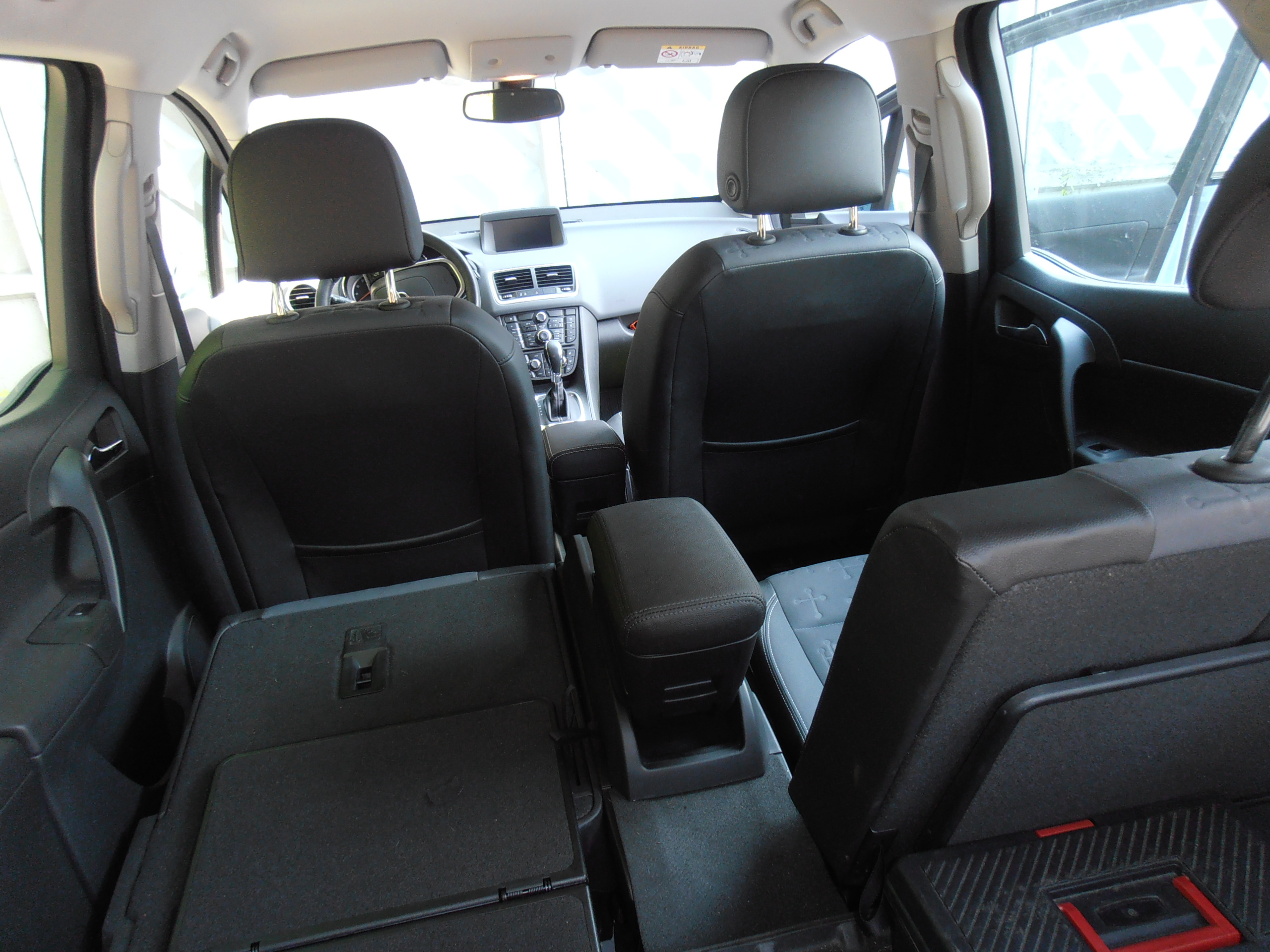

[attachmentid=122654] [attachmentid=122655]
Обеим рукам задних пассажиров стало покойно...Усе!

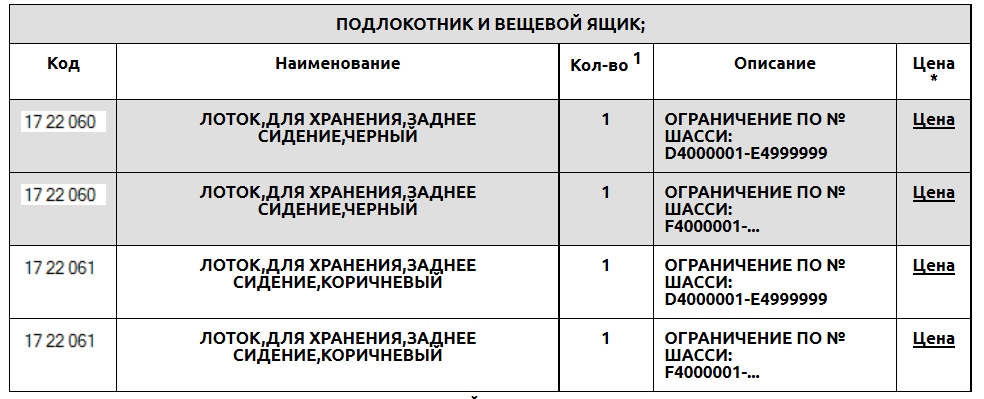

Victor-, А не видно какой номерок подставки у Vauxhall???
1722 060 - уверены что коричневый???
ЗЫ. Кстати мой любимый EMEX.RU за 1722 060 просит 6000 рублей и ожидание 9 дней. И пишет что он ЧЕРНЫЙ, а вот 1722 061 - КОРИЧНЕВЫЙ.

SimpleGO, Привет.
Exist тоже выдает, что 1722 060 это черный, а 61 - коричневый. Скорее всего Виктор попутал малость.

Наверное, напутал друзья. Но, как бы ни было, сидеть сзади стало гораздо комфортнее. Изображение
По поводу кронштейнов. На первом снимке они лежат поодаль: широкий и поуже. По поводу заказа в комплекте с ними и без - так мне сказал менеджер el-zap.ru. Передал вам дословно. А может они и отдельно заказываются... С моим подлокотником шла только подстилка внутри.
