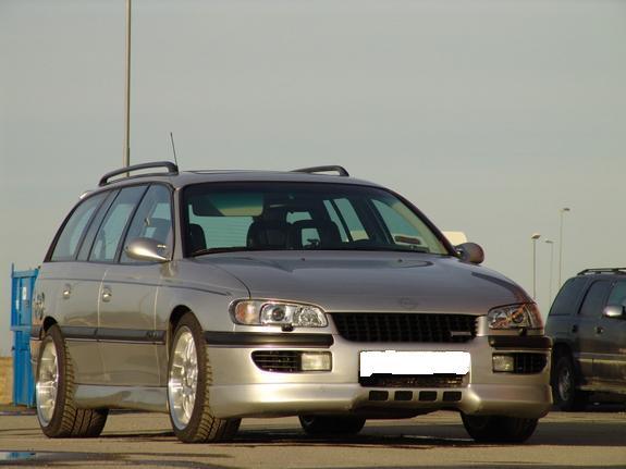

#175 Вовка-сан
Вовка-сан
  • Cообщений: 1 325
  • Автомобиль: without car )))
Отправлено 24 Ноябрь 2012 - 21:19
пришел подразнить омега'водов...
Угадайте что-за зверь такой...
Потом выложу тех характеристики и поймете почему зверь....
#176 slim24
slim24
  • Cообщений: 385
  • Город:ВОРОНЕЖ
  • Автомобиль: Opel Omega B, 1996, АКПП, X20XEV
Отправлено 24 Ноябрь 2012 - 21:40
судя по задней резине зверь ещё тот)))

#180 Вовка-сан
Вовка-сан
  • Cообщений: 1 325
Отправлено 25 Ноябрь 2012 - 18:10
вот кто это такой...
Steinmetz OMEGA КОМПРЕССОР
