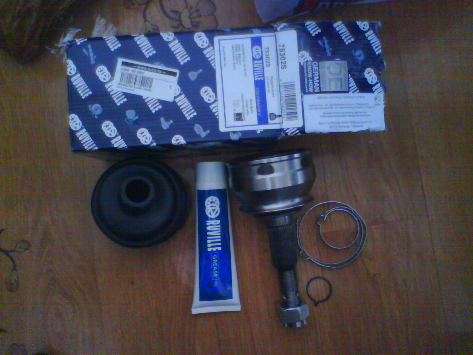

Выписал Рувилль. Все в комплекте. Цена 725 руб
Номер 75302S
Номер 75302S
Ruville - это упаковщик, хз какой шрус он туда положит..
Такие вещи лучше покупать от производителя.
