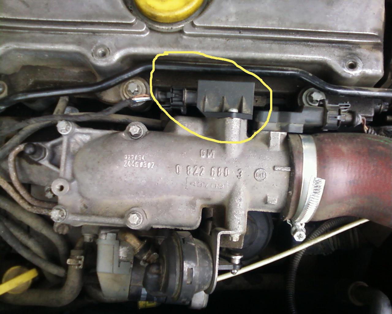

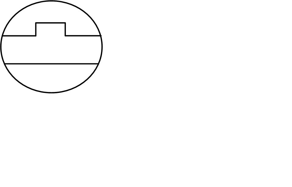

По ошибке Р0638 (5А) всё верно. Намазал эпоксидкой и лишнее сточил надфилем. После проехал 30т.км. вЫработки ещё нет. Эта ошибка ключик с машинкой не зажигает и на работу движки не влияет (имхо).
Р0638 (07) как раз зажигает машинку с ключиком. На польском сайте было 3 варианта лечения. Какой из них правильный и лучший я не знаю. Опишу в двух словах.
1. Перепрошить мозги более ранней прошивкой, где нет этого датчика
2. Отсоединить вакуумную трубку на соленоид дпдз и заглушить эту трубку
3. Разобрать датчик. Тут 2 варианта. 1. Пропал контакт между клемой разъёма и токоведущей дорожкой (сухая пайка). Пропаять контакты разъёма тугоплавким припоем. Видимо там припой легкоплавкий и от перепадов тем.-ры нарушается контакт. 2. Нарушился или пришёл в негодность резистивный слой переменного резистора (без вариантов)
Позже найду фото разобранного дпдз.

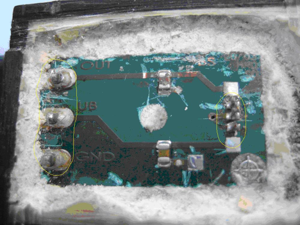

ДПДЗ без верхней крышки(там, где название датчика). Поляк пишет, что нужно пропаять эти контакты.
Ты когда снимешь этот датчик, то увидишь белую пластмаску надетую на вал датчика. Я когда востанавливал, фоток не сделал((( Вот нарисовал вид сверху Так должно быть, у меня всё раздолбало, была одна круглая дырка. Это всё я слепил из эпоксидки за два подхода, лишнее стачивал надфилями(ужос) Эпоксидку нашёл ещё советских времён, коричневую.
Начёт осцилла, ну х.з. видимо на момент проверки датчик работал правильно, может по нём нужно было постукать
- UB do GND - 5860 ohm
- OUT do GND - 5940ohm
- OUT do UB - 163.3 ohmy
