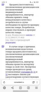

Отправлено 13 Июль 2025 - 06:51
не путай с экспертизой. это разные вещи
Тоже за счёт продавана, хотя они все утверждают обратное ))). Знаем, проходили.

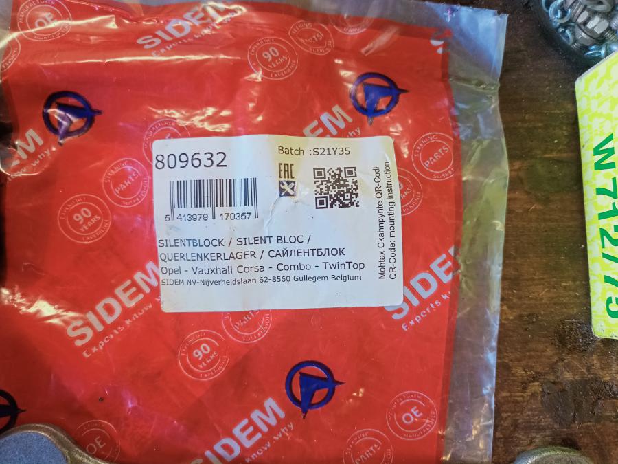

Покупаю другой сайлент, румынская фирма (или венгерская, забыл), замеряю диаметр - там вообще красота - 60, поворачиваю на 90 градусов - 59,5, продавщица говорит - так они овальные, наверное! Ну конечно овальные! С овальностью 0,5 мм. Жаль не замерял раньше перед установкой.
#1732 Хатуль Мадан
Хатуль Мадан
  • Cообщений: 2 020
  • Город:Северодвинск
Отправлено 13 Июль 2025 - 15:44

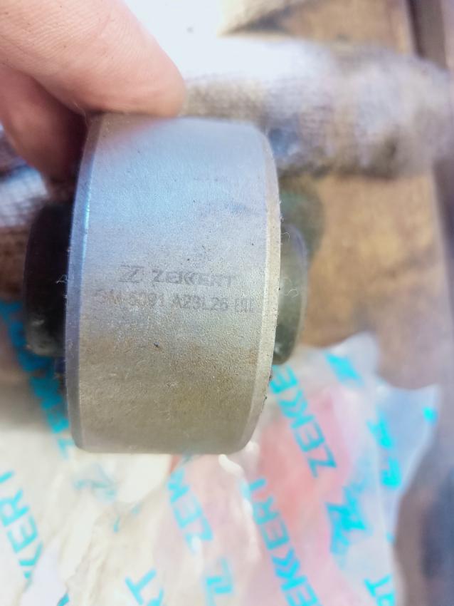

Наврал слегка. Фирма бельгийская, IMG20250713145837.jpg овальность в итоге 59,5/60,5, запрессовался нормально
а Зеккерт оказался таки с надписью, это я слепой IMG20250713145952.jpg здесь чётко везде 59,5
такие дела

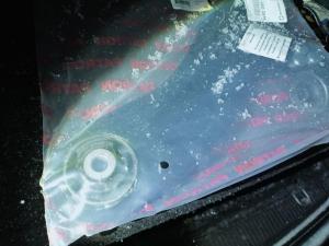

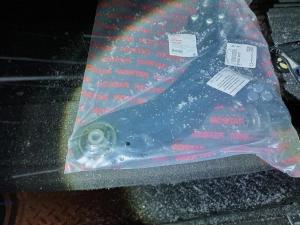

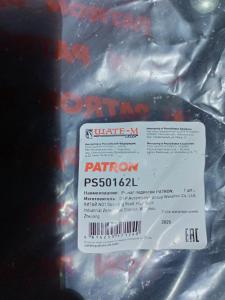

Всем привет! Купил-таки новые передние рычаги фирмы Патрон.
Ну, во-первых, это не совсем Патрон  :ag:
Но GSP - это не совсем ужасно, фабричный Китай.
Во-вторых - положение заднего сайлента (сфоткал, как смог в пакете):
"выемками" он-таки смотрит на передний сайлент, а не на шаровую!
На этом пока всё, поставлю, покатаюсь, напишу, как они.
#1737 Александр А.
Александр А.
  • Cообщений: 422
Отправлено 26 Февраль 2026 - 20:23
Да прально стоят,... вот те буртики заднего сайлента параллельно оси отверстия переднего сайлента. Возьми в руку рычаг и прикинь, как он стоит и работает, тогда и ясно будеть, куда и для чего эти для усиления.
