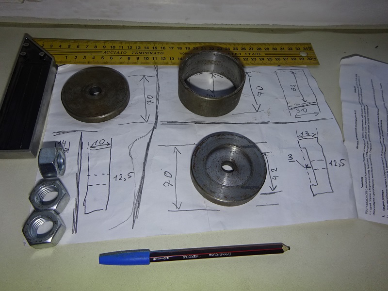

@Хатуль Мадан ... Гараж, яма и инструмент, пресс не нужон, спокойно меняется на месте без выката балки. Вот гля сюды - для запресовки надо две шайбы, втулка, болт на 12 с гайкой высокопрочные, и гайки для подкладу, если резьба не полная, и три любые гайки толшиной 14 мм для подкладки под шайбу при запресовке, это для создания плоскости (сделай метку куда смотрит конус на сайленте)... Размеры на картинках, я использовал простые сыромятные из метизов - если их, то брать надо два болта и желательно две гайки-футорки... на болту образуется елочка и второй раз он ни ни, а вот гайка хватила на оба... болт не короче 180 мм. На яме и с двумя домкратами, один должен быть подкатным для устойчивости, колесные гайки ослабить заранее, (я так снимад колеса, а затем одевал при регулировке). Выбивается старый сайлент на раз-два, обязательно шурик с метал.щеткой для зачистки и смазка любая литиевая. По регулировке - на картинках, перед снятим кронштейна обвестии маркером, а вот для точной установки лучшн на двухстороннем скотче кусок картонки на днище приклеить. Это так стопроцентно установишь на свое место и не будет перекоса балки, сперва по контуру по маркеру, а затем поставить на колеса задок, ославить болты и молотком по кронштейну (в какую надо сторону) по линейке и по метке - смотри рисунок. ............. это если сам надумаешь менять или кому ещё так, вдруг пригодиться.

Всё это, безусловно, очень интересно. Но есть сомнения.  Вот "без выката балки" - то есть она висит там на амортизаторах, а я суечусь в яме вокруг неё со съёмником? "Выбивается старый сайлент на раз-два" - помню, как 10 лет назад в сервисе чуть ли не войсковая операция на эти "раз-два" была. Спокойно впрессовать такой приспособой металл в металл, где адская посадка - это ещё очень постараться надо. Про кронштейн линейку и метку не понял вообще ничего, тупой, наверное :-)) Да и заморачиваться на шестом десятке - вот неохота, если честно. Опять же - если что-то пойдёт не так, то остаться с обездвиженной машиной посреди гаража - то ещё удовольствие. Я лучше сцепление ещё раз поменяю :-)) Вообще, конечно, глаза боятся, а руки делают, но пока чё-то не созрел я на такой подвиг.

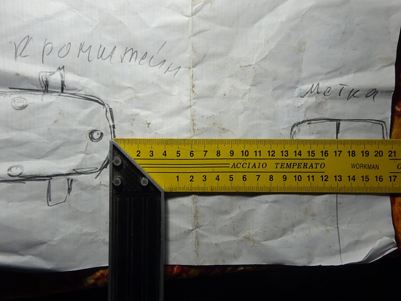

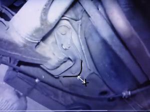

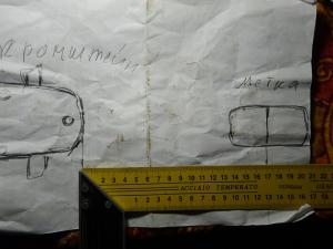

... Про кронштейн линейку и метку не понял вообще ничего, тупой, ...
Вот, смотри как это на фотке, суть такова, что бы сохранить сохранить прежнее положение балки и не было перекоса.  Делай метку на днище любым удобным способом и потом, либо линейкой, либо штангелем фиксируй замер.  Не факт, что с точностью до одного мм установишь на глазок, ведь гайки внутри закладные и они смещаються взад-вперёд  - это для регулировки балки предусмотрено.. . - Во всех видосах ни кто не указывает на это, типа, ставят болты и кронштейн на свои места визуально - достаточно левый чуток назад, а правый чуток вперёд, и вот уже перекос, а это как следствие нарушение угла установки передних колес... имей ввиду, что делаешь для себя.

Я сделал это сам. Весь процесс на оба сайлента занял пять с половиной часов. В "автоинструментах" был куплен подходящий по размеру съёмник (вроде от ступиц ТАЗа) и специально обученная для таких дел шпилька с гайками. И если мне ещё кто-то скажет, что прикипевший за 10 лет к стальной балке алюминиевый корпус сайлента выбивается молотком "на раз-два" - пошлю подальше! Выпрессовывались они со значительным усилием, на ключ пришлось надевать трубку для увеличения плеча рычага. В целом - испытываю чувство глубочайшего удовлетворения. Спасибо коллегам, сподвигнувшим меня на сей подвиг. Оказывается "так можно было"  :ab:
