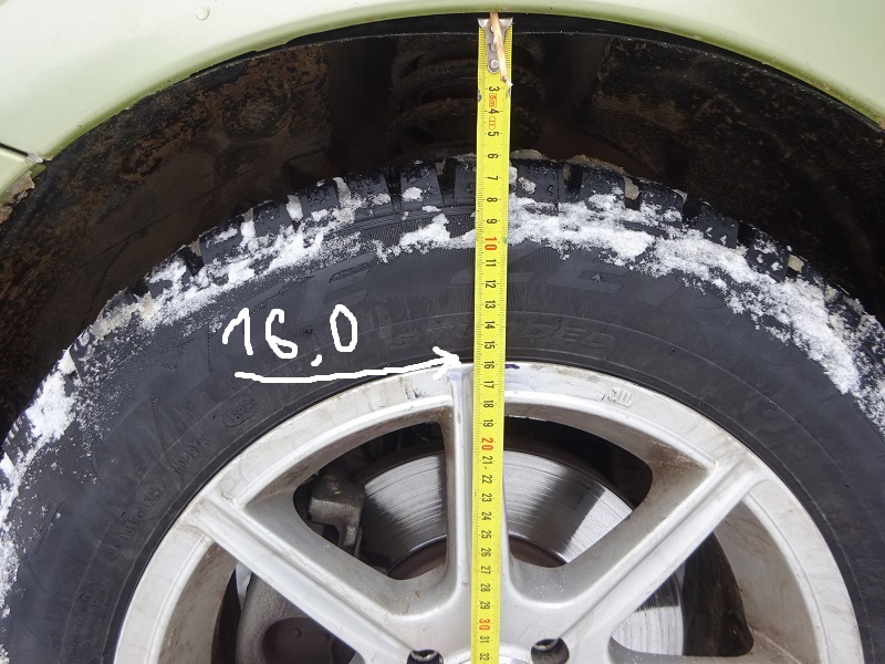

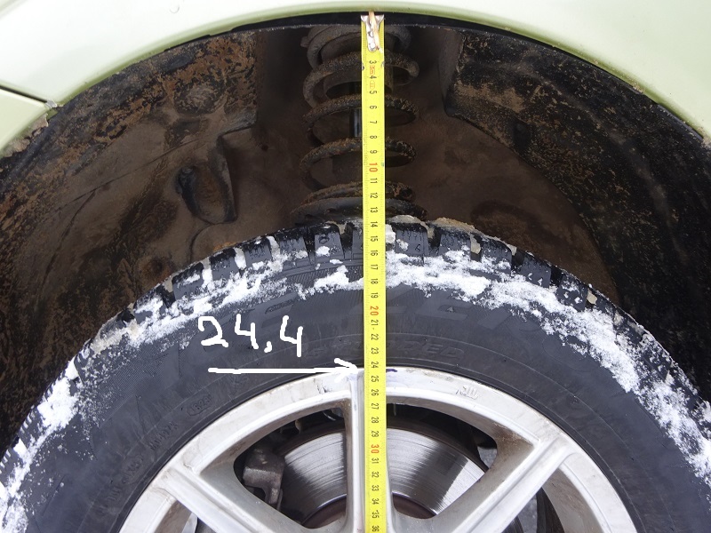

Мужики, приветствую всех! Не могу найти инфу по тому, какая высота должна быть от центра колеса до арки (перед и зад) на колобке. Знает кто-нибудь? (Резина 185/65/15)
Размер резины тут не причём. Если правильно понял, то проблемы в просевшем передке, если "да", то вот к сведению - У меня машина 07-го года, купил в начале 08-го и так для себя, что бы на будущее знать о "степени просадки пружин" сделал замеры. На ровном месте сверху от арки колеса до любой произвольной  метки на диске в состоянии покоя на земле и поддомкраченом - разность хода штока амортизаторов  составила на передке около 73 мм, а на задке 60 мм. Нус-с, будем условно считать за стандарт  70 мм  на перед,  т.к. машинке уже год. Примерно, на 6-7-ом году машинки просадка передних пружин была уже примерно на 1.5 - 2 см (около 90  мм разница хода штока) , сюда ещё добавить просадку подушки опорника на 7 мм (по сравнению с новым). Вот и ощютимо  визуально нос машины опущен.  Заменил подушку, поставил стальную  шайбу 10 мм + кольцо резиновое 10 мм из транспортёрной ленты под пружину сверху между посадочной резинкой и корпусоп опорного подшипника. Вот это получается , что восстановил (на глазок) уровень передка и слегка приподнял - это шайба 5 мм на шток между опорником и подушкой. ...
Вот для нагляду картинки, как делать замеры на ход штока амора со стоячей машины до вывеса колеса, как видно, что разность около 8,5 см, и это пружинам (Лесджоферс) почти пять лет  Было время, вот вышел и ... уже далее сам прикидывай, каков рабочий ход штока (примерно 175 мм) и  с учётом отбойника наи нем... Ну а расстояние от цента колеса до арки так это "от лукавого".
  • УРФИНДЖУС, Хатуль Мадан и Stason8321 сказали спасибо
