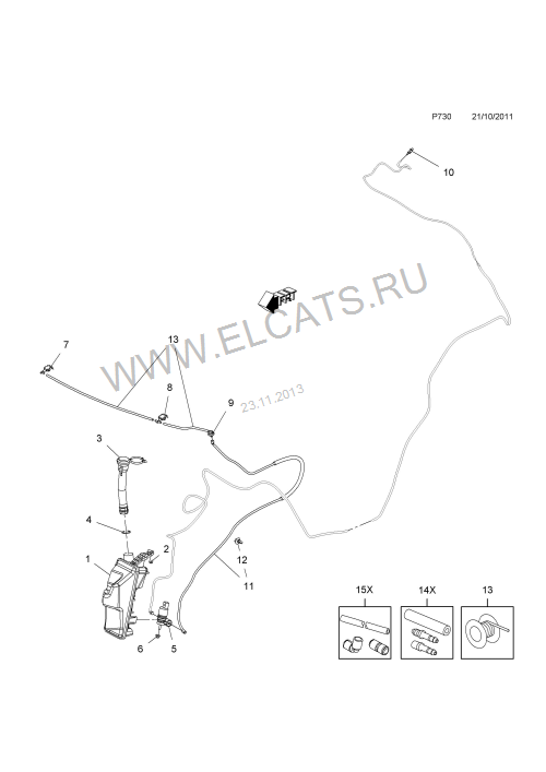

Цитата(bsn-s @ 21.11.2013, 18:50) Просмотр сообщения
Вчера заметил, что под левой частью переднего бампера (под местом где бампер соединяется с подкрылком левой колесной арки) на асфальте образовалось небольшое влажное место.
Сегодня на даче сам произвел осмотр места течи. Оказалось капает с места соединения омывательного бачка и насоса. По схеме там стоит уплотнительное кольцо (6).
[attachmentid=108862]
Попробывал зафиксировать - ничего не получилось - капать не перестало.
Буду записываться к ОД.
