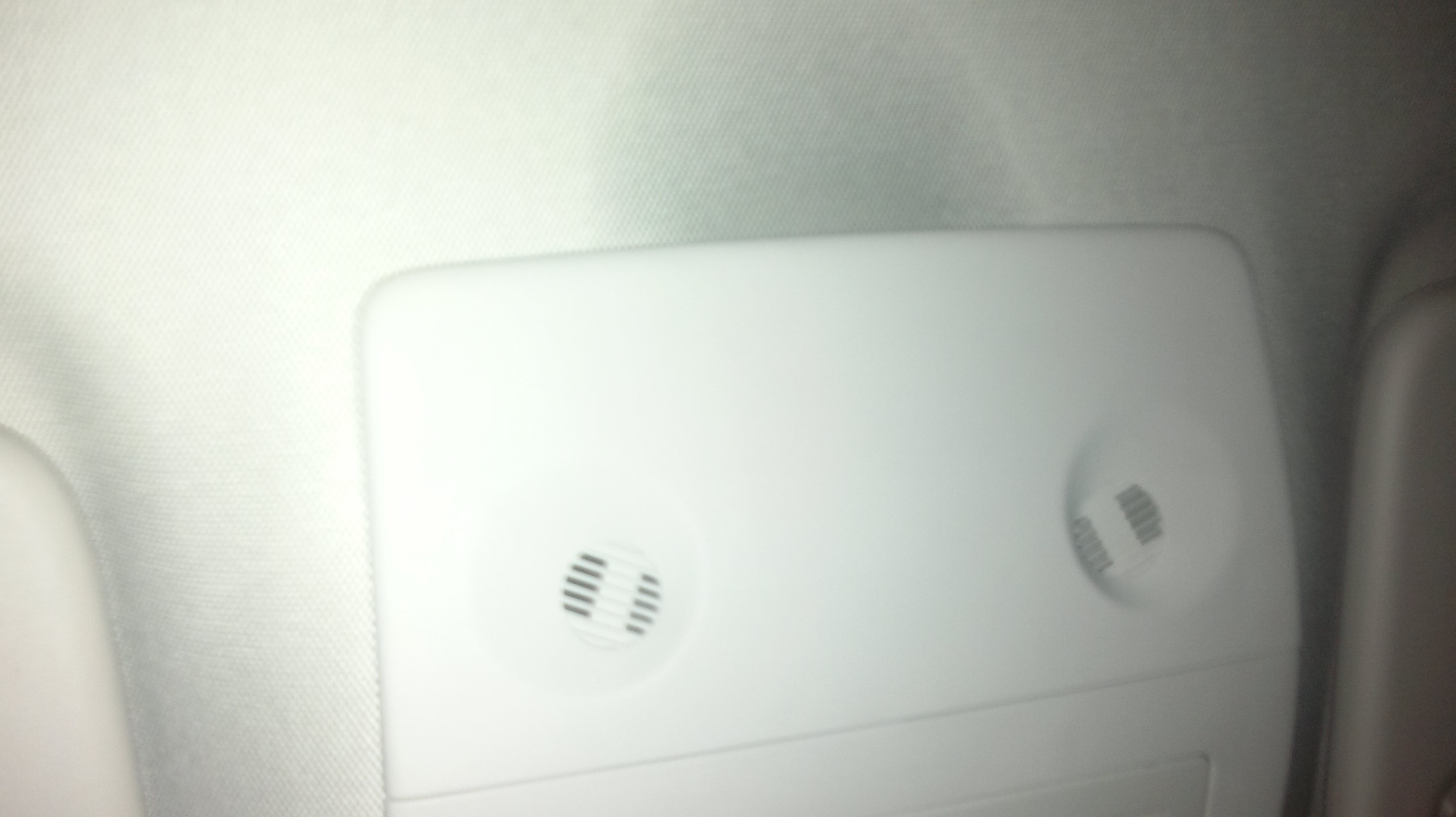

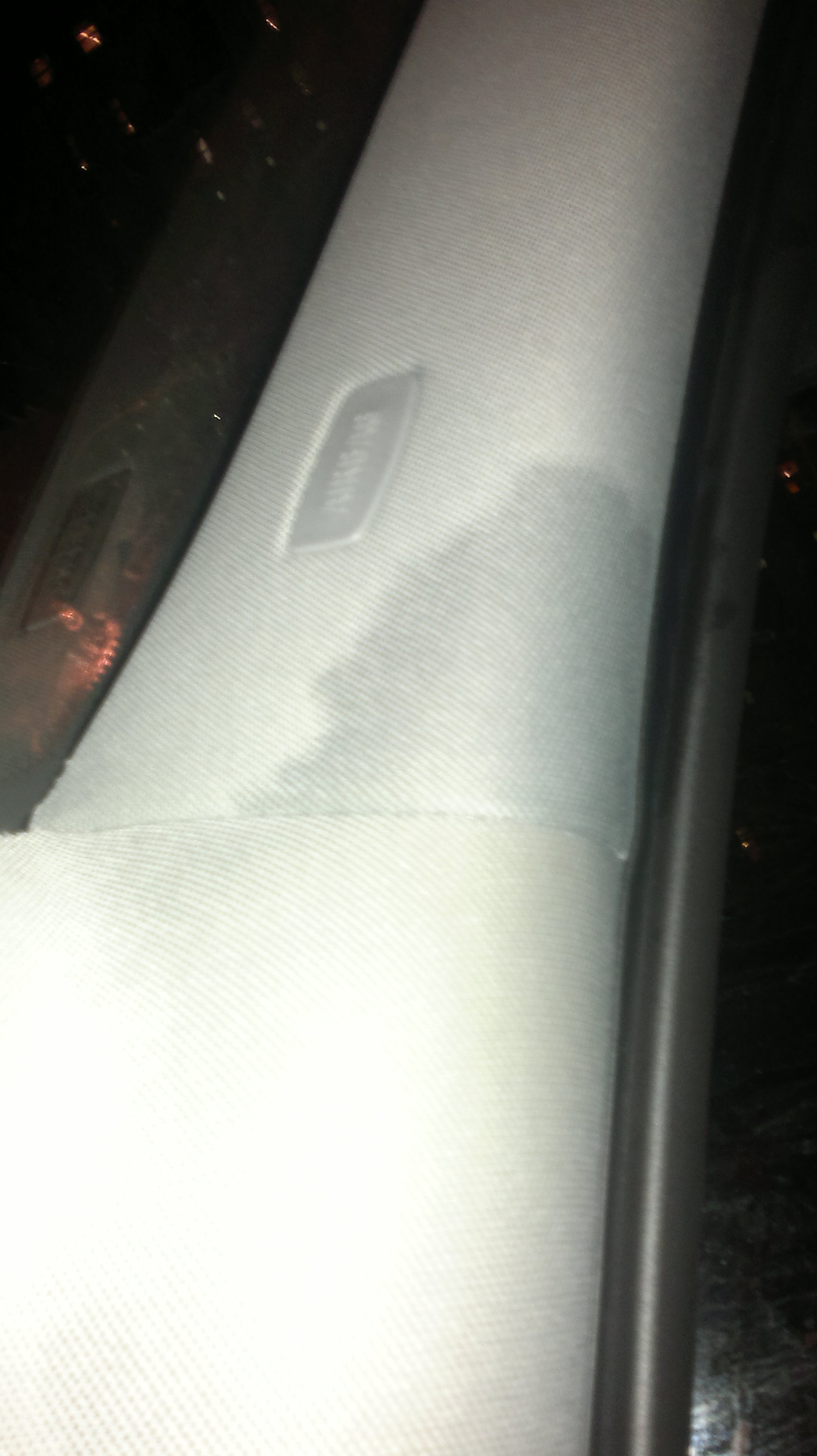

ну вот у меня опять проблема, крыша течёт, нет вы представляете на новом автомобиле уже не работал стеклоподъёмник (гарантийный случай) теперь не работает подогрев сидений и ещё крыша течёт, капает на пассажирские ноги и на руль с крепления солнцезащитного козырька, при этом обшивка в районе включения освещения салона на потолке мокрая и рядом с маленькими колонками у стекла.

Slow, где-то на форуме подобное описывалось. Говорят про конденсат. Найдите, почитайте...

Slow, Это связано с образованием конденсата на крыше при перепадах температуры и влажности. Чаще всего это проявляется при коротких поездках, когда салон толком не успевает прогреться и просохнуть. И это беда не только Меривы, а очень многих авто.

У друга была такая же фигня на GTC H. Отколупывали светильники с потолка (вся крыша была в каплях конденсата). Сушили крышу.

рецепт простой, включаем кондей(при любой температуре воздуха на улице) не пользуемся рециркуляцией, не разводим болото на ковриках.
