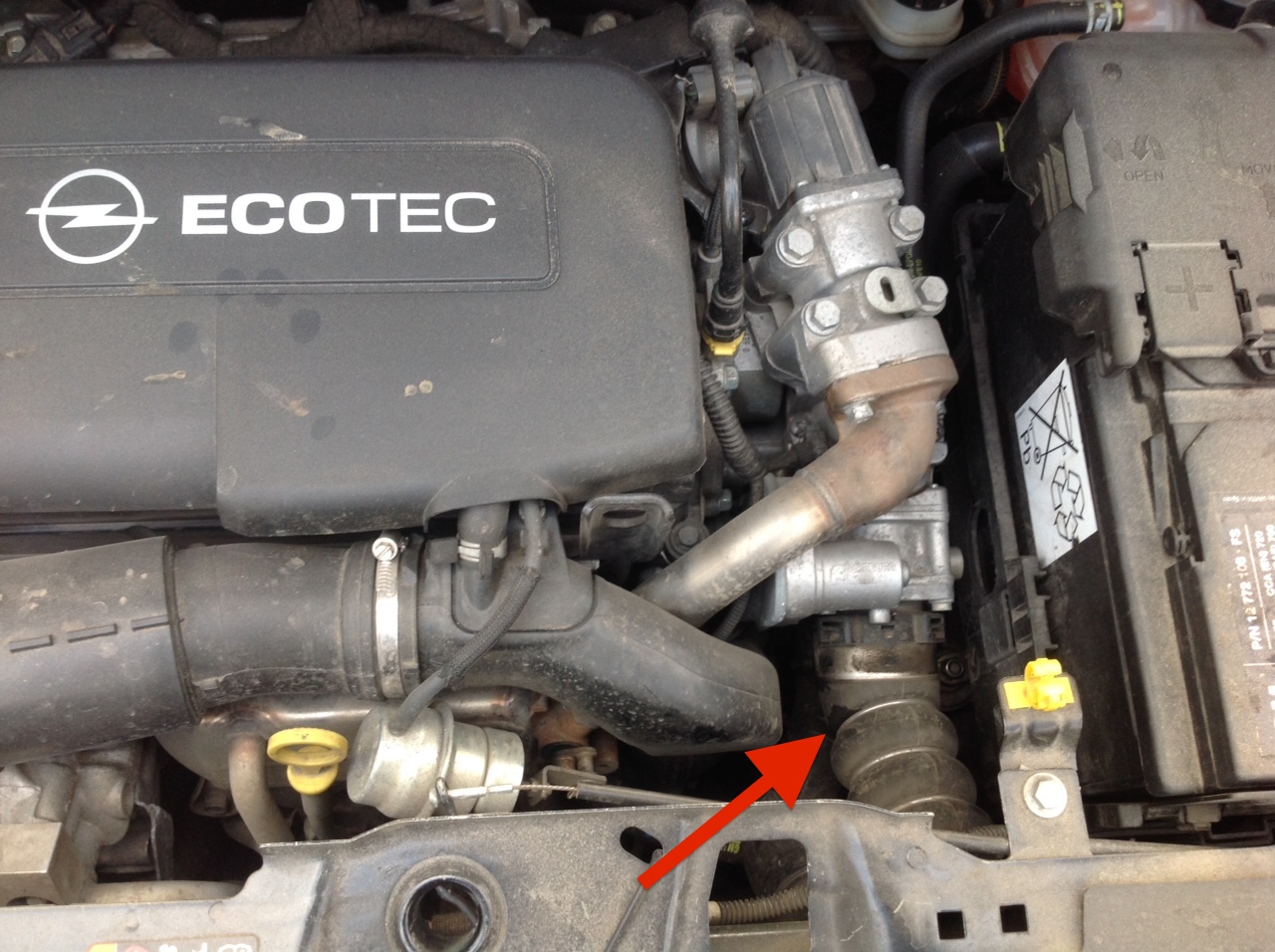

Сообщники, привет! Дроссельная заслонка и примыкающий к ней выпускной патрубок. Обнаружил маслянистое запотевание + на нижних трубках (под патрубком) пару маслянистых капель. Что думаете? Турбина погнала масло? Прикладываю фото, стрелкой обозначил пятно.
У меня на Форд Гэлакси (двигатель: 1.9TDI) постоянно потело это место, правда пробег был 270 000 км. Но думаю, что если турбина работает нормально, двигатель не жрет масло и цвет выхлопа не изменился - то нечего загоняться. Это дизель.
На всякий случай проверьте целостность патрубков и герметичность соединений.

спасибо! масло не жрет, выхлоп такой же, машинка обороты набирает, все ок. просто как-то жим-жим после того как по гарантии турбину поменяли smile.gif

bsn-s, просто как-то жим-жим после того как по гарантии турбину поменяли
Турбина дело такое...

Если не секрет, по какой причине была замена турбины?

Машину эксплуатирую как надо. Мало меняю не через 15 000, а чаще. Никогда сразу не глушу. А турбина походу наелась, потому что ОД мне сказал, что не работал хорошо датчик выхлопных + заслонка. Это что удалось узнать.
