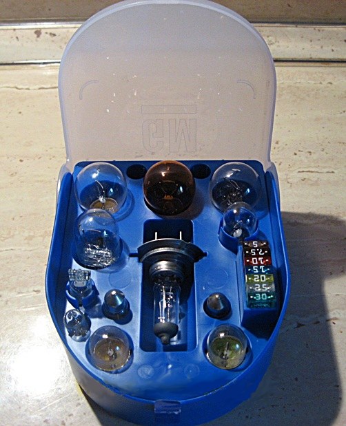

Цитата(stells2 @ 31.3.2013, 21:15) Просмотр сообщения
Gvo, я так понял это по одной лампе?
закинул в фак
Вот тут получше видно
[attachmentid=102140]

#362 stells2
stells2
  • Cообщений: 4 551
  • Автомобиль: есть
Отправлено 01 Апрель 2013 - 17:47
dwk, угу, спасибо, обновил.
