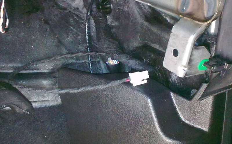

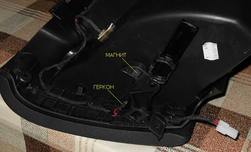

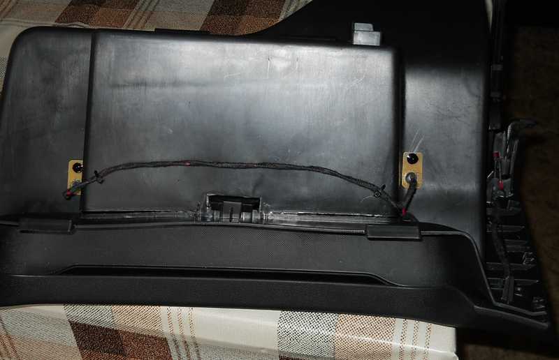

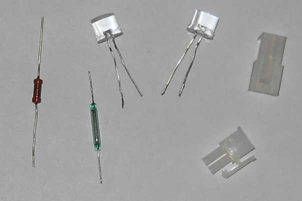

Давно все собирался сделать освещение бардачка и вот наконец дошли руки.
Понадобилось – два обычных белых светодиода диаметром 10мм (спилены до плоскости для рассеивания света), геркон, резистор 430 Ом на полватта, двухконтактный разъем Mini-Fit, магнит, провода, термоусадка, изолента, кабельные стяжки.
Остальное полагаю видно на фотках.
[attachmentid=111094] [attachmentid=111095] [attachmentid=111096]

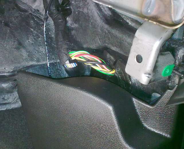

Питание берется из жгута, идущего в пассажирскую дверь. Два толстых провода : красно-белый +12В (поступает через предохранитель № 32) и черный соответственно корпус.
[attachmentid=111097] [attachmentid=111098]

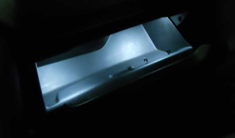

Вот собственно результат
[attachmentid=111099]

Классно, я давно так сделал, только вместо светодиодов поставил в разных углах бардачка по кусочку синей светодиодной ленты (по 3 штучки). Геркон с магнитом так же сделал. Он прям туда сам просится. Пусть буржуины перенимают наш опыт. Я еще и другой бардачок, тот что слева, по такому же принципу подсветил, причем при его открывании еще подсвечивается и ниша над ним (куда обычно пачку с сигаретами пихаю). Ну а про подсветку центрального подлокотника уже писал с фотками. flag.gif
