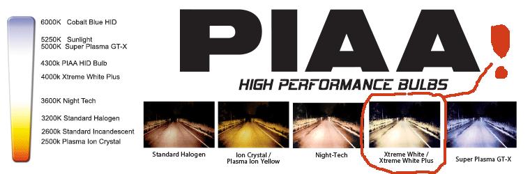

Отправлено 14 Июль 2014 - 13:08
SerRay,
Если вам хочется яркого белого света. Очень ярко и очень не бюджетно.
Дальний и ближний
Часто перемещаетесь ночью?

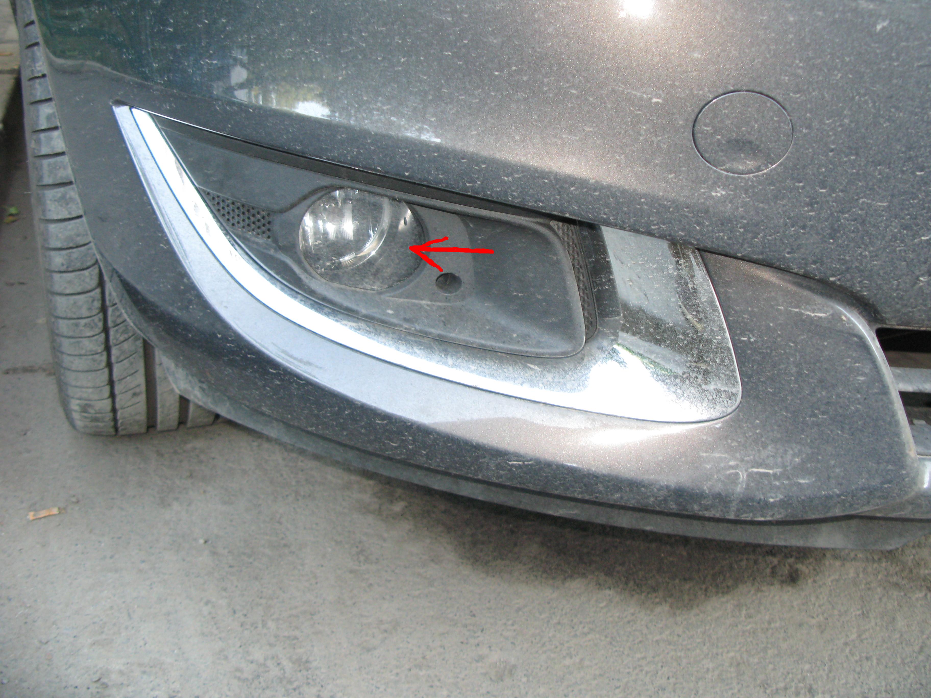

Что закрывает лампу противотуманки, пластик или стекло?

fiji, пробовал пощелкать по нему ноготком, больше похоже на пластик чем на стекло

Отправлено 15 Июль 2014 - 19:03
Пластик, мне кажется стекло уже не используют.

Отправлено 15 Июль 2014 - 21:49
Да я тут затеялся, антигравийной пленкой 3М, кузов обтянуть. Мастер сказал, если на противотуманках стекло, то клеить не стоит.
Вот и хотел у вас уточнить.
Возьми что-нибудь острое и попробуй аккуратно,где-нибудь на краю фары. Стекло не поцарапаешь. У меня противотуманок нет, я бы по эксперементировал.

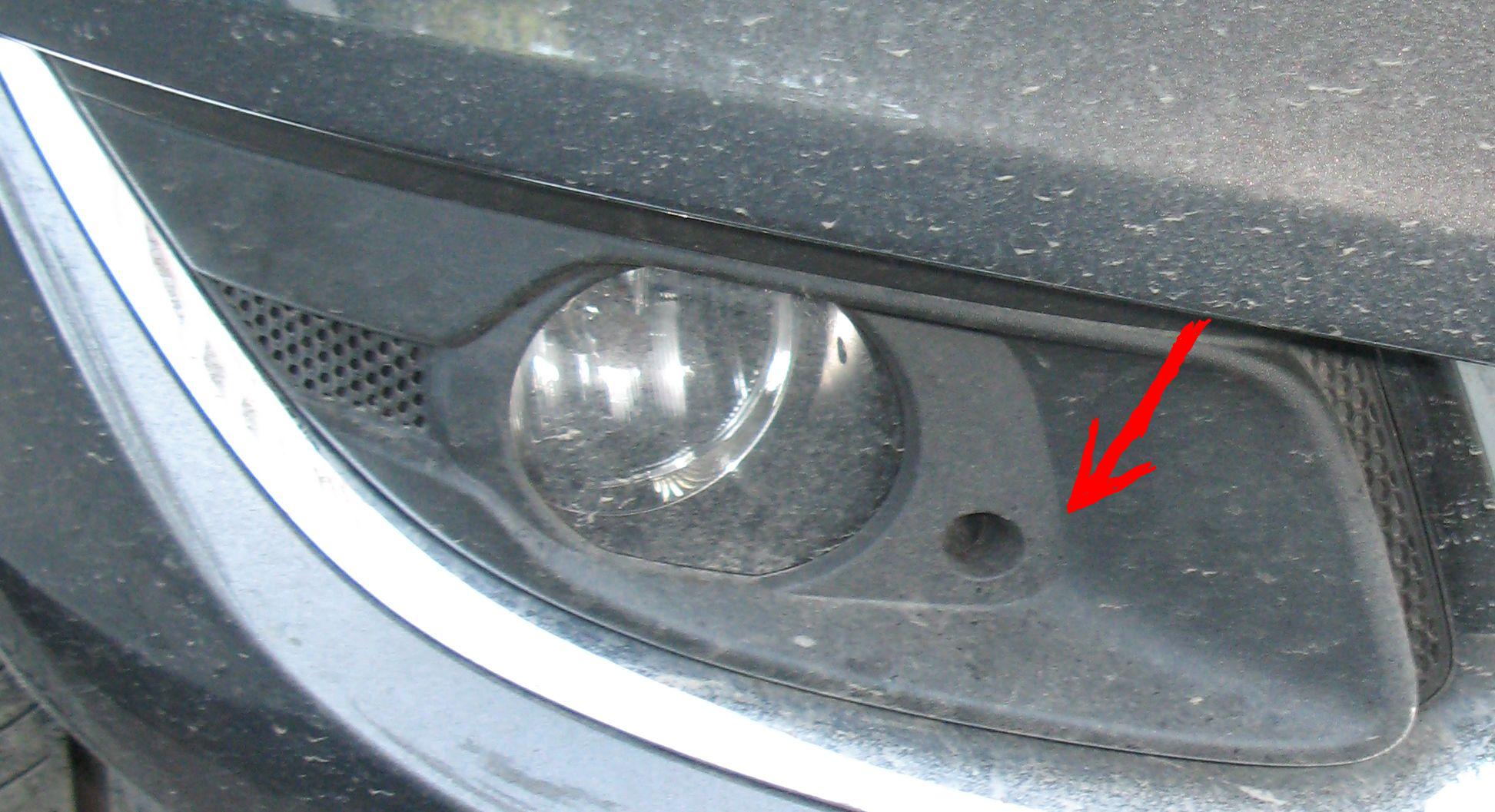

в выходные лазил сигнал проведать и снимал крышку противотуманок.
противотуманка с пластиковым рассеивателем
На фотке видны приливы и ушки для защелок.

Отправлено 21 Июль 2014 - 12:35
Graver,
А как сняли эту пластиковую накладку?
У меня трещина на пластиковом рассеивателе. Возможно ли его поменять? Надо порыться в каталогах.
Жаль, если менять то все вместе.
