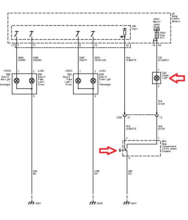

Привет , подскажите не горит свет в багажнике . Проблему в замке искать , походу массы нет , или по косе плесать ?

Не могу сказать про багажник, а могу рассказать про лампы заднего хода. Устанавливал парктроник, а он подключается к лампам заднего хода. После подключения пропал свет заднего хода, да и парктроник не заработал. Думал, предохранитель, но поиски ничего не дали. Нет такого отдельно для заднего хода, да и вместе с чем-то не нашёл. Вспомнил, что пропаивал парктроник. Проверяю, точно-сопля по питанию, убрал соплю всё заработало. Вывод: есть блок для включения ламп заднего хода, который выполняет роль защиты от замыкания ну и контролирует целостность ламп. Я думаю, для включения лампы багажника тоже блок есть, так как при открытия багажника свет загорается и в салоне. Ещё он и плавно гаснет.

ИМХО - Если рассматривать цепь лампа багажника - концевик, то там все намного проще - там без блоков, там все напрямую: лампа - предохранитель и концевик
Концевик в замке ? Без нагрузки показывает напряжение , я и подумал что дело в массе .

Концевик как правило на большинства авто встроен в замок багажника
