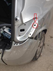

Товарищи, разбирал задний фонарь.
Обнаружил со стороны крыла некий пластмассовый фиксатор, см фото.
Не могу понять, он был целый или же нет? Т е я предполагаю, что он как винт вкручивается.
#1024 berkut
  • Cообщений: 16 577
Отправлено 04 Декабрь 2017 - 13:24
это направляющая фонаря. в нижней дырке должен быть такой же. посмотрите на фонаре, если его не оторвало, он там должен остаться.
#1025 roman-sp
roman-sp
  • Cообщений: 241
  • Автомобиль: Meriva B (B14NET, AT6), DE + Premium
Отправлено 04 Декабрь 2017 - 14:36
@berkut
так я и предположил, что это одна часть чего-то целого. Сейчас одна часть на кузове, а другая на фонаре.
Я попробовал снять левый фонарь, но что то мне мешало отсоединить его от кузова. Предполагаю, что это некий фиксатор. Не стал тянуть, чтобы не сломать.
Моет там есть нюанс по демонтажу и как этот фиксатор снять?
#1026 berkut
  • Cообщений: 16 577
Отправлено 04 Декабрь 2017 - 14:59
вот. наглядно.
  • roman-sp сказал за это спасибо
