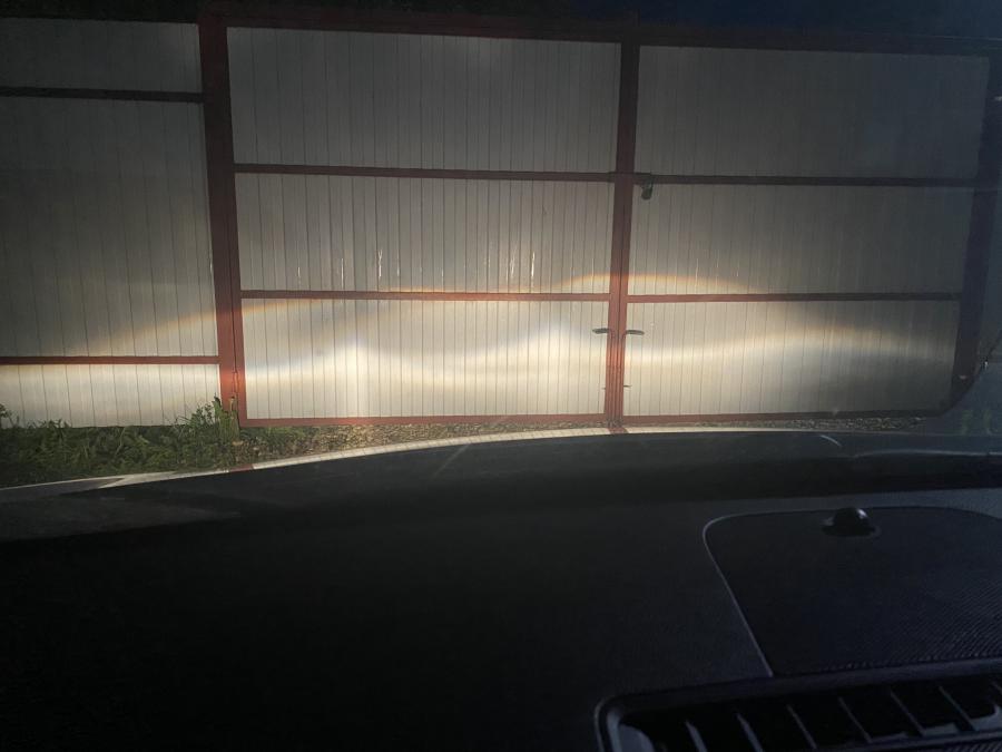

Здравствуйте, недавно стал обладателем Меривы Б, и обнаружилось, после покупки, что светят фары как то не очень далеко. Фары Адаптивные. Вчера регулировал их, пытался поднять повыше, но они на максимуме по высоте.
Экспериментальным путем понят что вверху "галка" блеклая почему то, а внизу 2 пучка полукруглых, это нормально, так и должно быть или с линзой что-то не так?!
#1211 berkut
  • Cообщений: 16 577
Отправлено 02 Июнь 2022 - 16:43
точняк не так. линзы дают ровную линию без ореолов.
снимай лампы и смотри что там за шляпа
скорее всего криво стоят лампочки

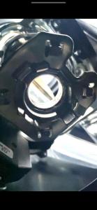

Добрый день. Подскажите плз. Заменил лампу бл света в мерива б линзы поворотные. Теперь пишит при вкл бл света ошибка 20 и не горит этота фара бл свет. Пошатаешь лампу в линзе и всё норм. Потом может повториться а может норм. Куда копать???
#1214 berkut
  • Cообщений: 16 577
Отправлено 20 Январь 2023 - 08:36
сюда и копать. контакт надежный создать надо

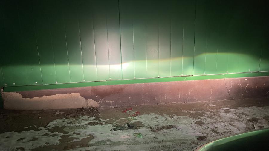

Попробую протиреть цокль и контакты обезжиривателем  Измучился лампу вставлять а в инете подробной инструкции не нашёл. Как будто не правильно встаёт и пучёк чудной, на обочине засвет.

Пояснения вроде как меняли лампу есть но результат всё равно какой то чудной лампа легко выходит из посадочного места с лёгким нажимом и галка чудная на мой взгляд

Возьмите зеркало и посмотрите как расположен ключ для правильной установки лампы.

Я всё понимаю. Я зычёк вниз подсовываю вверху защелкиваю. Вуаля. И опять такая галка
Ещё и пока не потрогашь не горит. Что за ЖЕСТЬ???
#1220 Амбр
  • Cообщений: 32 886
Отправлено 20 Январь 2023 - 12:15
@Se.M что-то делаете не так. Лампа должна фиксироваться достаточно точно и четко.
