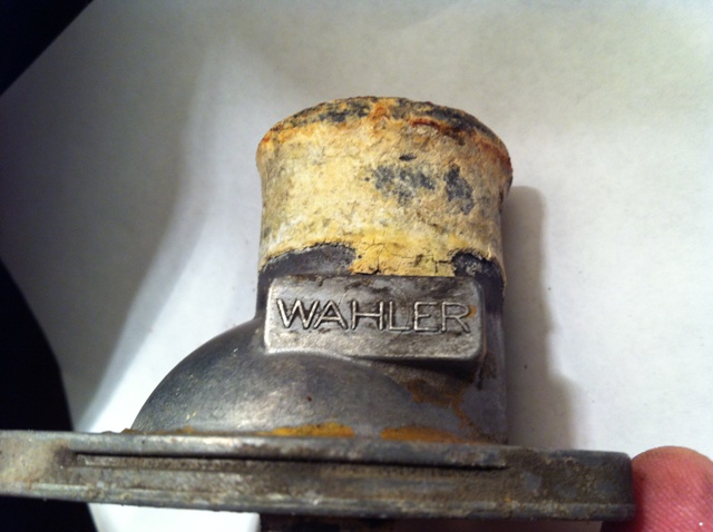

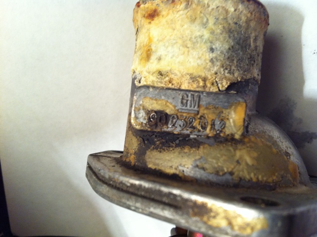

Кстати родной термостат, был не заклинивший. Когда я его снял, он был закрыт. Термостат еще видать тот, что с завода стоял.
[attachmentid=83104]
[attachmentid=83105]

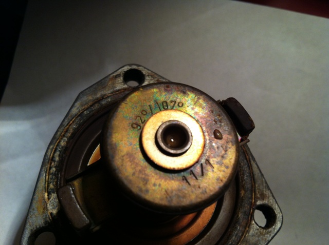

Принес снятый (родной) термостат домой, стал рассматривать. Маркировка на нем стоит 92/107 градусов.
[attachmentid=83106]
И тут мне стало интересно.
Закинул я его в кастрюлю, начал кипятить.
Температура кипения воды в краях где я живу около 96 градусов. При этой температуре термостат оставался закрытым. Разогреть воду до 107 возможности нет. Но исходя из маркировки на нем 92/107 он должен был открыться уже при 92-ух? Я правильно понимаю??? Или при 107??? Но если при 107, то для двигателя это ведь много? Нафиг нужен тогда такой термостат????
Новый открывается при 92-ух в кастрюле, об этом я писал выше.

1. Зачем у родного термостата нанесена маркировка 92/107 градусов, и что она обозначает?
2. Почему родной термостат не открылся в кипящей воде?
3.Если потому, что он должен открыться при 107 градусах, то не много ли это для двигателя?

1. маркировка на термостате 92- начало открытия 107 - полное открытие термостата
2. термостат не исправен.
3. см. п.1.

1. 92- начало открытия 107 - полное открытие термостата
2. заклинело в закрытом положении (прикипел)

2. возможно (скорее всего) у тебя бракованный термостат, который пропускает ОЖ в месте соприкоснавения тарелки (клапана который открывается) к корпусу.
3. утепли печку. снеми моторчик печки и загляни в дырку. увидишь (если есть) все неплотности.
еще момент, если на улице холодно, и ты врубаешь печку на всю, то температура двигла на ХХ будет падать, так как ож охлаждается в радиаторе печки а тепловыделения двигла не достаточно чтобы прогреть систему.
и еще, судя по термостату старому у тебя, вероятно ООЧЕНЬ много каки (отложения солей жесткости или просто накипь) внутри радиаторов, в том числе и радиаторе печки. из-за этого может и не греть как следует...
