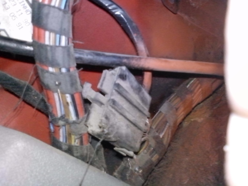

что за разъем находится возле ног водителя слева
