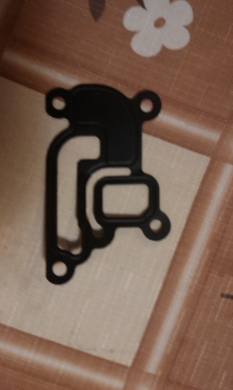

Приехал клапан ЕГР. Повезло получить его с комплектом прокладок. Но вот прокладка-то меня озадачила. Вот так как она выглядит: [attachmentid=81760]
Зачем у неё заглушка? Или я чего-то не понимаю?
Так и должно быть, посмотри фото в сообщении #6 п.5.2
