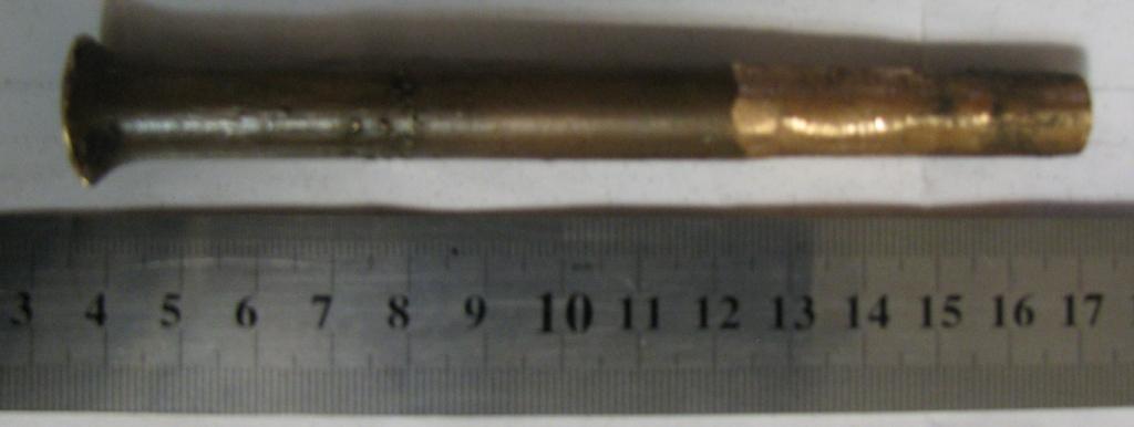

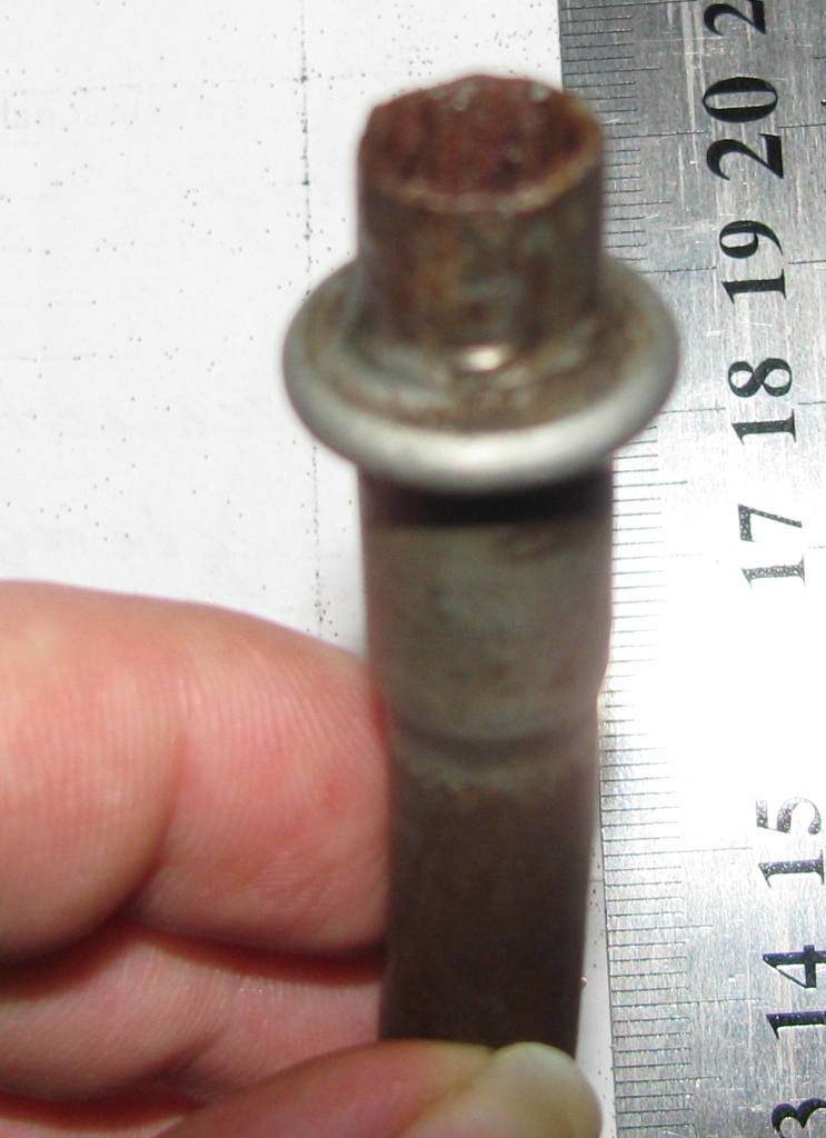

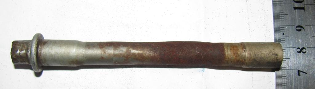

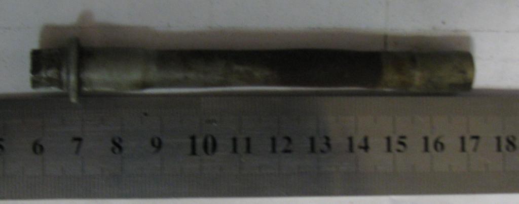

Отправлено 18 Январь 2012 - 20:18
Я тут как то писала ,что не можем заказать http://www.elcats.ru...ad-9f7562ff4e4a позиция 17
решение проблемы нашлось,слава богу smile.gif)))[attachmentid=84319] [attachmentid=84323] вот этой медной приспособой аккуратно выбиваем старую шпильку [attachmentid=84320] [attachmentid=84321][attachmentid=84322] и так же вбиваем новую,новую я заказывала у токаря 1шт-50грн фото завтра

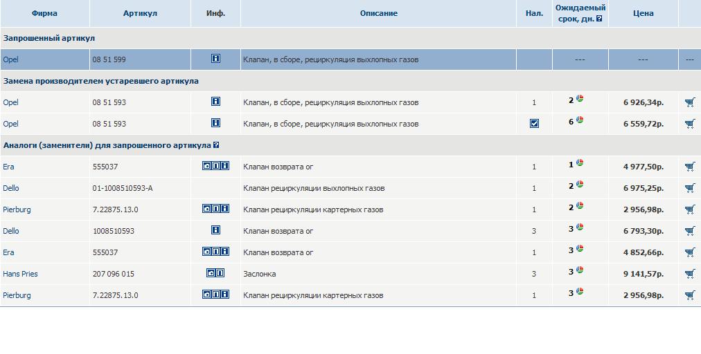

Добрый день!
Посоветуйте, пожалуйста, какой вы бы купили из перечисленных клапан EGR по соотношению цена-качество(надежность)?
Диагностика показала ошибку в системе возврата отработанных газов, а предшествовали симптомы следующие: проехал 50-60 км по трассе, все ок, приехал в город, пробки, и подъежая к месту назначения на холостых машину начало трясти (двигатель). Загорелась лампочка «машинка с ключиком». Заглушил. Завел – не завелась. Завелась с третей попытки. Проехал пару километров, на хороших оборотах, лампочка погасла, все ОК. Где то через месяц ситуация повторилась со 100 % точностью.
Судя по всему это действительно неисправности в клапане ЕГР, то ли не открывается, то ли не закрывается когда надо. Помогите выбрать нужный и «правильный» клапан.
Спасибо!

Цитата(Ivan416 @ 10.5.2012, 12:47) Просмотр сообщения
Добрый день!
Спасибо!
не попробовав трудно судить. Про Пирбург слышал только что они есть, часто попадается всякая электрика в прайсах, ничего плохого не скажу. Про ЭРА тоже самое.
