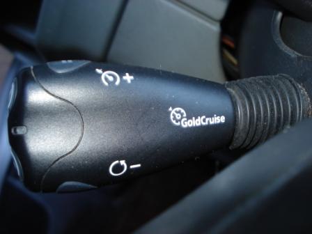

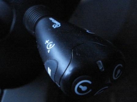

Ребята , выручайте, купил машинку, а в ней стоит штатный круиз-контроль, а как пользоваться не могу разобраться, подскажите, или где можно почитать...
Хочу добавить-компа у меня нет, а то говорят он должен что-то показывать и фиксировать, но ведь буржуи поставили круиз и он как-то должен работать...
Задал этот же вопрос на форуме Рено , но пока тишина, может никто пользоваться не умеет...[attachmentid=100677][attachmentid=100678][attachmentid=100679]

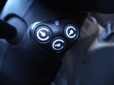

Там написано, что нужно разогнаться до желаемой скорости и нажать и удерживать кнопку 1 до тех пор пока не раздастся двойной сигнал биппера.
Кнопки 2 и 3 служат для программирования на другие, более высокие скорости.
п.с. там еще написано про отдельное включение этого круиз-контроля. Може кнопка какая есть еще тапи ON/OFF
Кнопки с + и - служат для добавления или уменьшения запрограммированной скорости.

КК включается нажатие боковой кнопки со стрелочкой и обозначением "--" , при её нажатии загораются диодик прямоугольный на торце ручки, а что значит кнопка со стрелочкой и значением "+2" -на самой кнопке изображена "пауза"...
А что значит трёхпредельный круиз и как пользоваться кнопками 2 и 3 что на вашем фото...

На счет "паузы" не подскажу, нужно на практике определять назначение этой кнопки. +2 это добавка +2 км/час к выбранному пределу скорости. Два нажатия на эту кнопку дадут +4 км/час.
А кнопками 2 и 3 пользуются для вывода авто на желаемую, запрограммированную ранее скорость - нажатием на эти кнопки. Напимер при выходе из города на трассу и далее на автомагистраль. К примеру мем1 - 60 км/час, мем 2 - 90 км/час, мем 3 - 130 км/час. Так же этими кнопками наверное можно снижать скорость при въезде в нас.пункт. Точнее сказать не могу, опыта нету.

По памяти:
- включил кнопкой (одной из тех что на рычаге, разберешся какой, но вроде та что с "+") круиз - на рычаге загориться светодиод;
- набрал необходимую скорость - придавил весь рычаг (он на гофре) к рулевой колонке пока зуммер не пикнет - скорость зафиксировалась;
- если есть желание играешся кнопками больше/меньше, в память и т.д.;
- тормоз отключает заданную скорость;
- последующее нажатие на кнопку востанавливает на запрограммированную скорость раннее.
Положение круиза вроде определяется по цвету диода, на панель приборов ничего не выводится. Эта GM система Виварах 2007-2011 года. С 2011 года круиз, как на Трафиках
Вроде, как то так. (повторюсь по памяти, может кое чего путаю)

Насколько я понимаю:
"GoldCruise - электронный круиз контроль разработан для нового поколения автомобилей с электронной педалью акселератора. 100% онлайн и не требует механической установки, как с традиционный круиз-контроль с сервоприводами из проволоки"
т.е. для машин с CAN-шиной;
комплект для Трафиков/Вивар:
- GC90 электронные круиз-контроль, контроллер с кабелями;
- 15491290 жгут проводов под Трафик/Виваро;
- GC5 рычаг с 3 кнопками памяти для хранения 3 различных значений скорости.
и все, монтаж за 1-2 часа, цена - ?
Сайт шведский, при переключении на немецкий переходит на Голландию,
ТЫЦ
Сообщение отредактировал vitos_svp: 18 Февраль 2013 - 21:14

Пробовал сегодня свой круиз- при включении его боковой кнопкой загорается диодик, затем набираем необходимую скорость и жмём кнопку 1 (по схеме Саши ) раздаётся сигнал и когда пускаем педаль газа то машинка едет секунд 15-20 на заданой скорости, а потом мотор не меняя скорости увеличивает сам обороты до 4000 и выше , обороты сбрасываются при выключении круиза...
ЧТО Я НЕПРАВИЛЬНО ДЕЛАЮ ИЛИ У МЕНЯ ЧТО-ТО СЛОМАНО...
#80 vitos_svp
vitos_svp
  • Cообщений: 406
  • Город:Україна, м.Бердянськ
  • Автомобиль: Trafic 2011, 2.5 G9U630
Отправлено 23 Февраль 2013 - 16:38
Придавить к рулевой колонке сам рычаг, не нажимая кнопок М1, М2, М3, пробовал?
Сообщение отредактировал vitos_svp: 23 Февраль 2013 - 16:44
