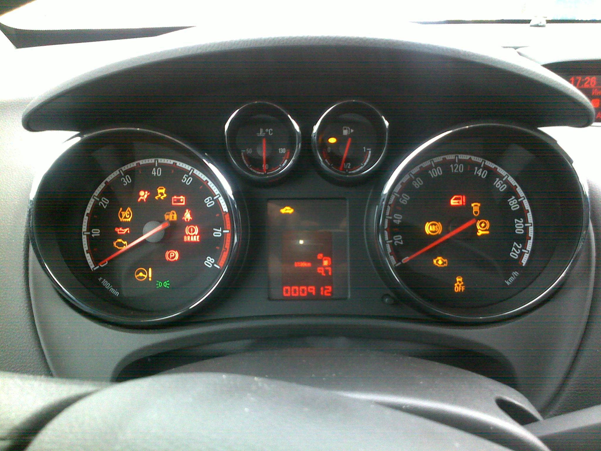

У меня есть такой экран:
[attachmentid=86733]
Однако ничего изменить или настроить нельзя и БК по сути нет.
Видимо он физически есть, а вот программно его "кастрировали".
Написал письмо в GM, посмотрим что получится.

  • Город:Питер.
Отправлено 14 Март 2012 - 21:49
Z5250, тут нужно разделить.
Типов БК - два.
Типов экранов - три.
P.S. Хорошо бы в ФАК добавить картинки всех видов экранов. В первых постах они есть.
Теперь катаемся на Меривке :)

Специально пересмотрел посты. Экранов то же два. Просто первые фото ночью не дают понять точно ситуацию. Судя по всему это обыкновенный экран среднего уровня, как его прозвали на форуме.
Дело в том, что у меня комлектация Essentia самая самая бедная, даже магнитолы нет (как покупал машинку напишу позже), но БК среднего уровня. Показывал только общий пробег авто, суточный пробег и сколько осталось времени в % до замены масла.

Отправлено 14 Март 2012 - 22:12
Цитата(Megla @ 14.3.2012, 22:07)
Я о первом и говорил - фото ночью и кажется, что совсем урезан. Пускай хозяин сделаете фото днем.
Я не исключаю что был какой-то еще вариант. Просто нигде кроме этой фотографии я не встречал.
Завтра позвоню ОД с этим вопросом.
Kadet D - 83 г.в. => Volvo 345 - 80 г.в. => Golf III - 93 г.в. => Vectra A - 90 г.в. => ВАЗ-21140 - 2004 г.в. =>, Vecta B - 97 г.в. => Meriva A - 2004 г.в. => сейчас Meriva B - 2011 г.в.
#159 Megla
Megla
  • Cообщений: 1 359
  • Город:Питер.
Отправлено 14 Март 2012 - 22:13
Z5250, обратите внимание на надпись "км".
В первом варианте она на другой строке, по сравнению со вторым вариантом.
Во втором варианте на второй снизу строке нет сегментов для этой надписи.
Да и состав сегментов другой.
