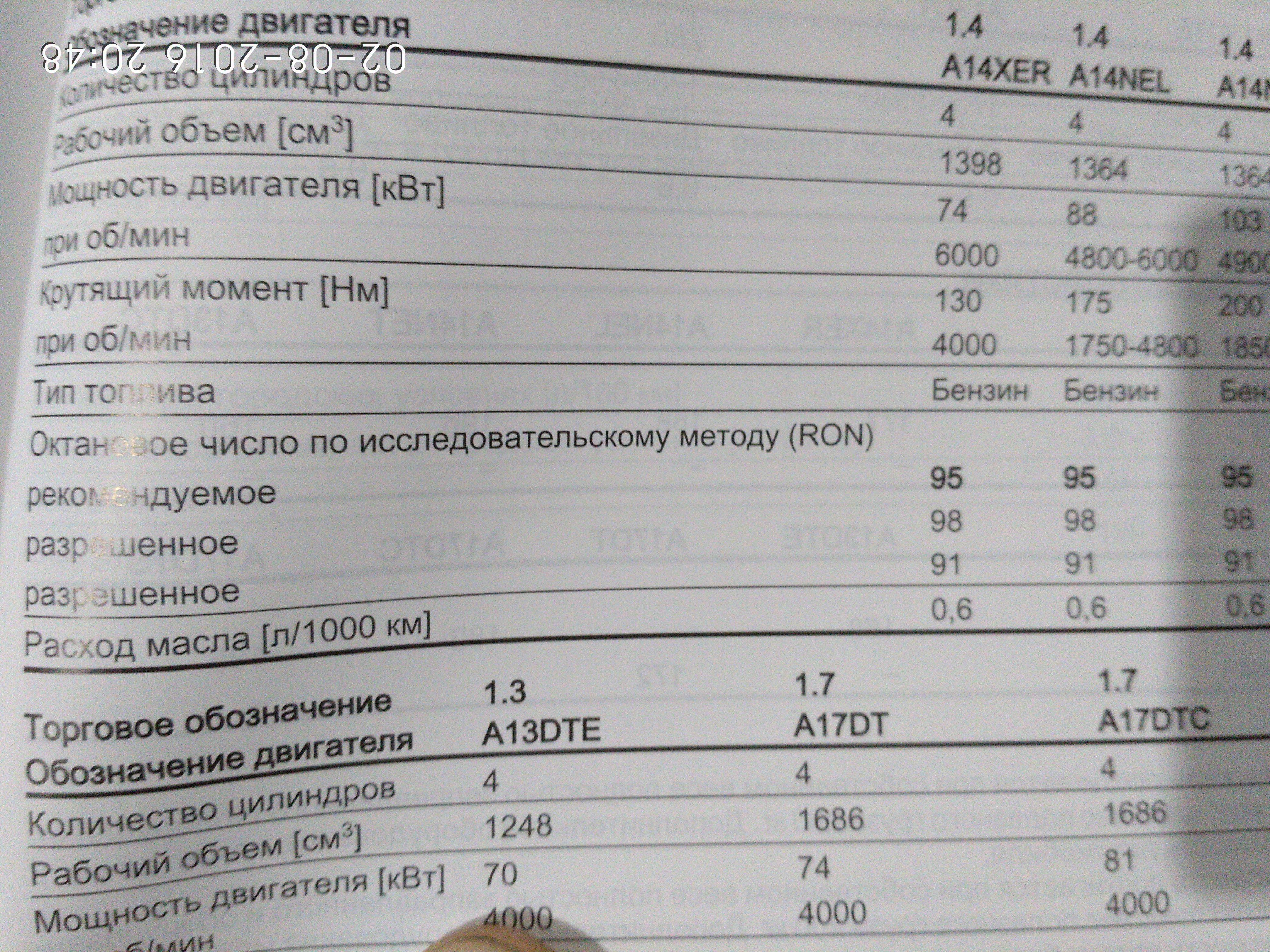

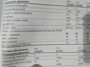

Открываем и читаем : разрешенное октановое число 91 и 98.[attachmentid=130105]
Без каких либо оговорок и условий - разрешенное и все .

Холивары - это кто или что ? Извините я не понял. Я просто констатирую факт,который указан в инструкции
А, нашел и прочитал что это такое. Я никому свою точку зрения не навязываю и спорить ни с кем не собираюсь,
еще раз повторю - просто факт из инструкции

Игорь496, после была вторая редакция инструкции, где разрешенное было отмечено "*" с расшифровкой "в режиме ограничения нагрузки".

Игорь496, holywar - "священная война". Пустопорожнее переливание воды из ступы в решето с последующими обидами и оставлении при своём мнении.
Разрешено с оговорками - в ограниченном режиме. Т.е. без полного открытия дросселя и не постоянно, а до заправки рекомендуемым типом топлива.
Ещё здесь очень не приветствуют теории заговора. Типа "злобных западных инженеров", заставляющих заправлять 95-м бензином мотор, который ... не ПОМИРАЕТ от разрешённого.
Три года заливать в турбомотор 92-й и однажды поиметь проблемы от этого - вероятность стремительным домкратом взлетает от нуля до единицы.

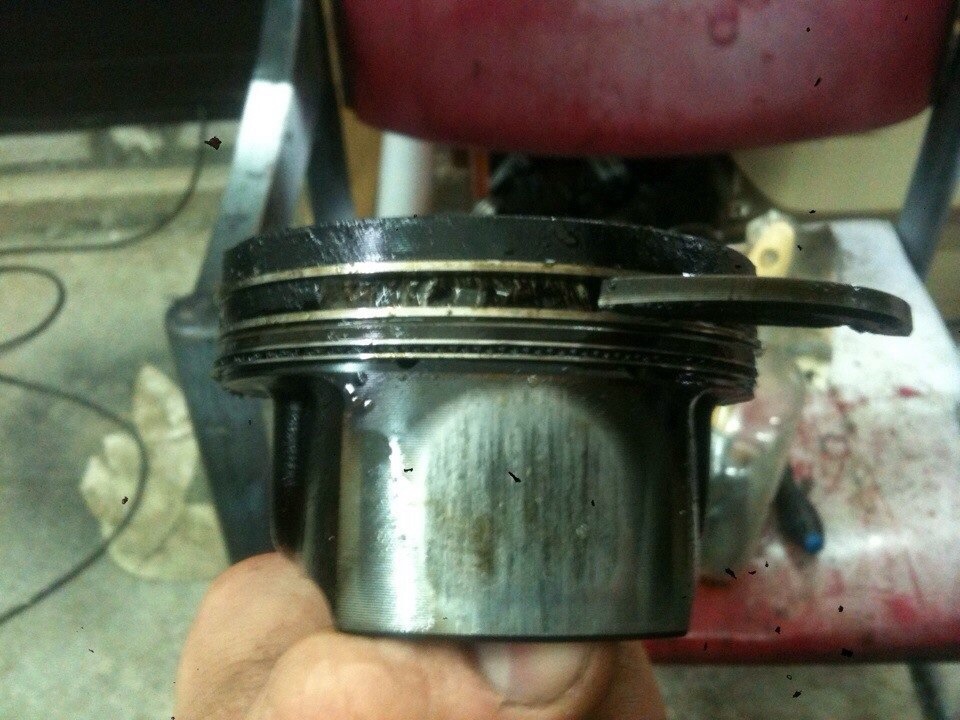

bsn-s, я поищу у себя инструкцию, выложу.
Если же подходить формально, то ни кто не запрещает Вам носить обувь как на 3 размера меньшую, так и на три размера большую. Однако почему-то, все носят именно свой размер.
Каждая марка бензина имеет свою скорость горения и температуру горения. Кроме того, объем тепла выделяемый при сгорании, тоже разный. Мотор умеет в определенной степени корректировать соотношение ТВС и время зажигания по датчику детонации. Однако, его возможности не безграничны и он не может это делать во всех режимах. Вторым узким местом является система охлаждения, рассчитанная на эксплуатацию именно с 95 бензином. Причем речь не про большие радиаторы и помпы, а про ту часть охлаждения, что работает в горячем цеху - про сами поршни. Если кто не видел юбочки, перегородки и стенки поршней в 1,4Т, очень рекомендую ознакомиться с фоткой ниже. Они не сильно толще яичной скорлупы. А теперь представим - обгон, кикдаун, 92 бенз - сразу после нажатия возникает ударная детонация, мотор еще не успевает ее скорректировать и внутри цилиндров успевает взорваться 4-5 порций топлива. Мало того, что поршня получают сильнейшие динамические нагрузки, так они еще в силу особенностей конструкции не в состоянии снять с себя температуру. Остатки не сгоревшего топлива летят в катоколлектор и продолжают там догорать, забивая и разрушая соты. Единственная радость, что на турбомоторах кусочки разрушенного ката не могут попасть обратно в мотор, как это бывает на атмосферниках.

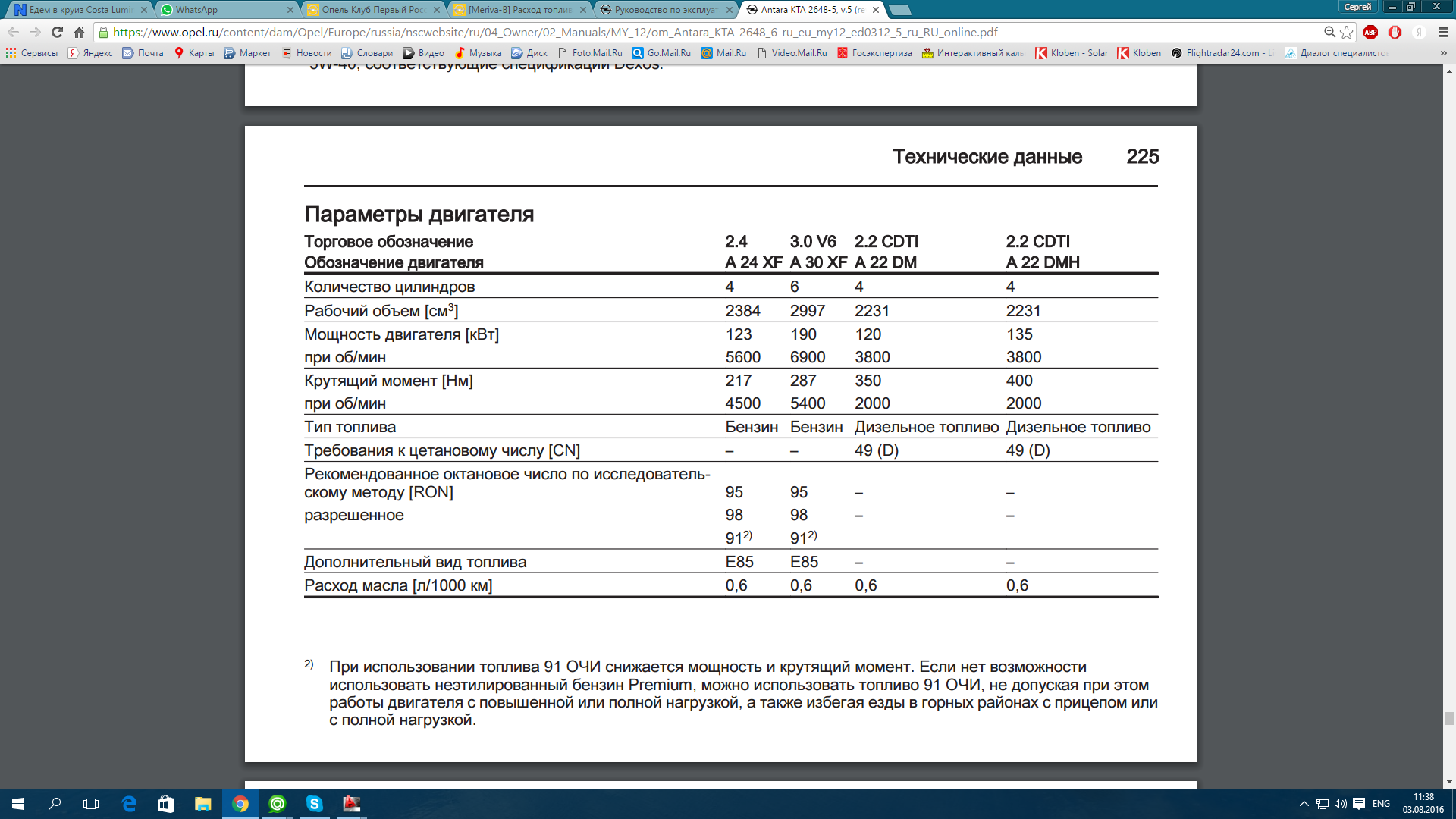

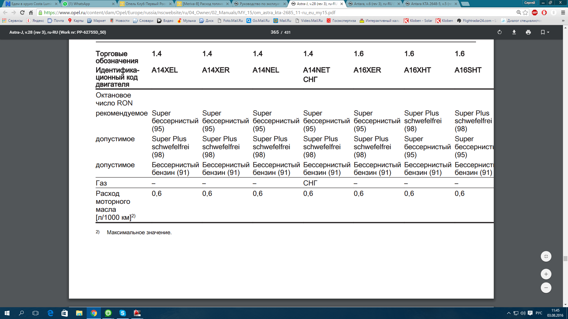

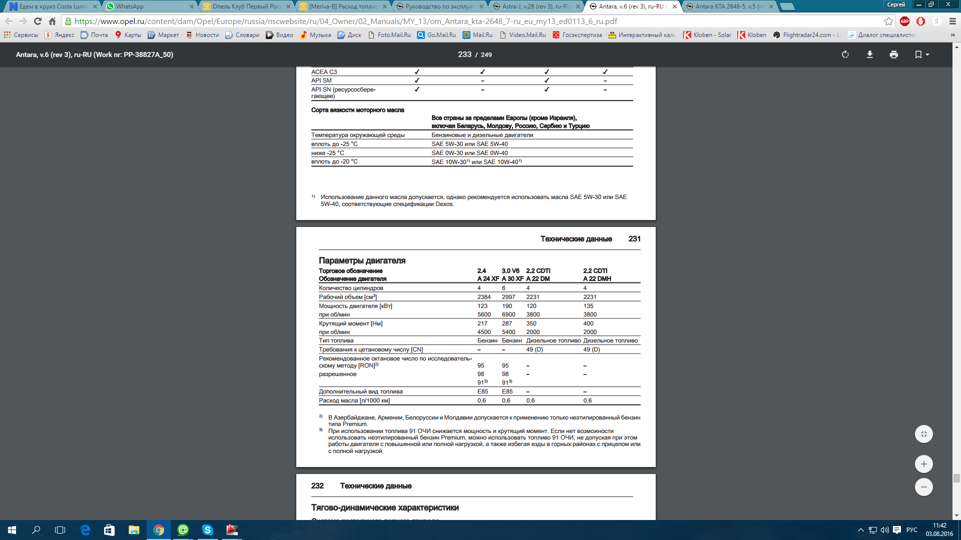

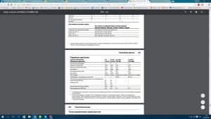

Вот такая инструкция была ранее у всех.
[attachmentid=130116]
а в 13 годе есть еще и такая сноска
[attachmentid=130117]
вот у Астры.
[attachmentid=130118]
Заменили на фразу "допустимое".
