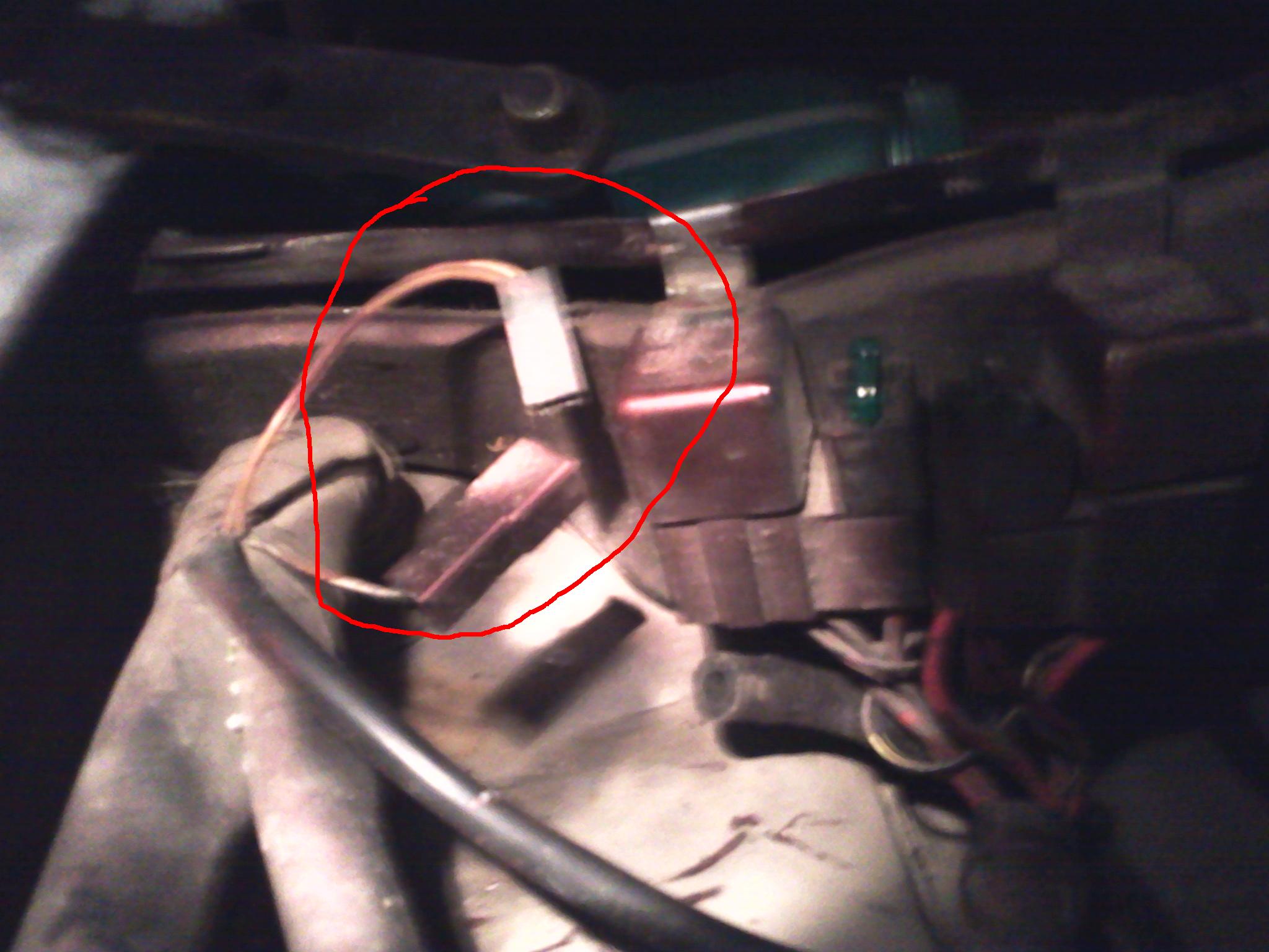

#88 максим20
максим20
  • Cообщений: 113
  • Автомобиль: опель кадет E1.8NV
Отправлено 14 Январь 2012 - 19:06
Цитата(nicki @ 3.1.2012, 8:53) Просмотр сообщения
сдерни резонатор и пробуй завести...
что это и для чего????
#89 balodiya
balodiya
  • Cообщений: 656
  • Город:Омск
  • Интересы:автоэлектрика
  • Автомобиль: Mercedes W211
Отправлено 14 Январь 2012 - 22:32
НА родном карбюраторе 2ee это фишки которые необходимо замкнуть для регулировки CO , при их замыкании воздушная заслонка становится в вертикальное положение, при чем не закрывается даже при запуске
#90 максим20
максим20
  • Cообщений: 113
Отправлено 14 Январь 2012 - 22:39
у моего друга на асконе(1,8)при соединении этих фишок машина глохнет,и не заводится,нашел под коробкой предохранителей коробку в которую втыкаются всякие штекера фирма филипс!!!!
#91 balodiya
balodiya
  • Cообщений: 656
  • Город:Омск
Отправлено 15 Январь 2012 - 09:53
у вашего друга значит что то не так работает,а может вообще наколхожено с три горы, я вам написал как должны работать эти провода, когда они замкнуты если двигатель холодный то еще может заглохнуть, на горячем двигателе на работу никак отражаться не должно, так же на горячую и заводится все нормально будет, а на холодную фиг заведешь, еще раз повторяю что эти провода ставят воздушную заслонку в вертикальное положение(простым языком, это электроника убрала подсос), поэтому на холодную глохнет и не заводится, а то что у вас там про фирму филипс можно только догадываться, скорее всего это уже сторонний девайс, либо аналог чему то, во всяком случае с завода там ничего с фирмой филипс не должно было быть, сфотайте может поймем что за зверь

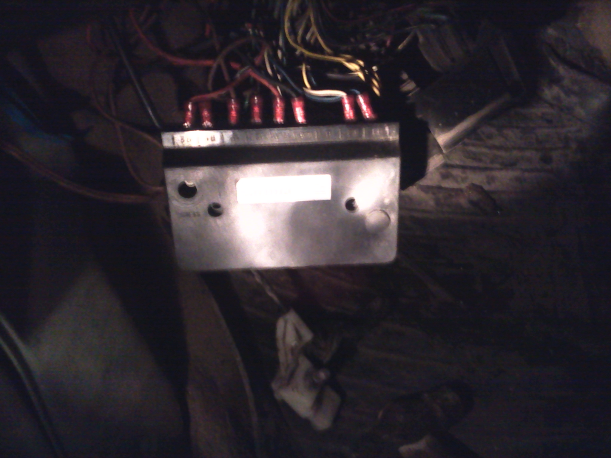

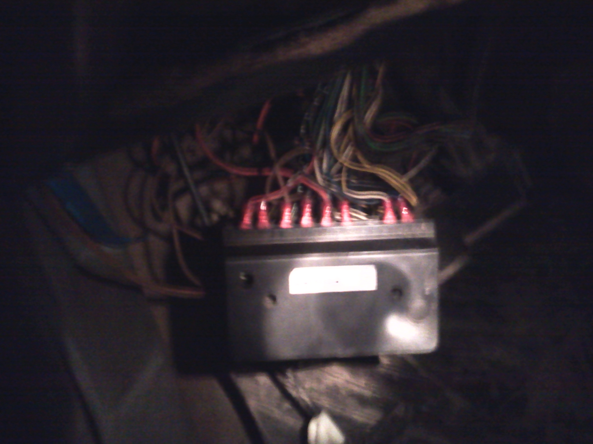

#92 максим20
максим20
  • Cообщений: 113
Отправлено 19 Январь 2012 - 22:55
вот фото обещанного девайса!!!!!
#93 максим20
максим20
  • Cообщений: 113
Отправлено 25 Январь 2012 - 15:43
всем огромое спасибо за помощь,машина завелась!я счастлив!ура!
#94 balodiya
balodiya
  • Cообщений: 656
  • Город:Омск
Отправлено 30 Январь 2012 - 11:21
у меня в системе такого точно нет, да и по фишкам соединения видно что не родное, на ум приходит 2 вариана того что это может быть 1. Сигнализацыя(или ЦЗ) 2. Фильтры на аудиосистему(Судя по фирме наиболее вероятное)
