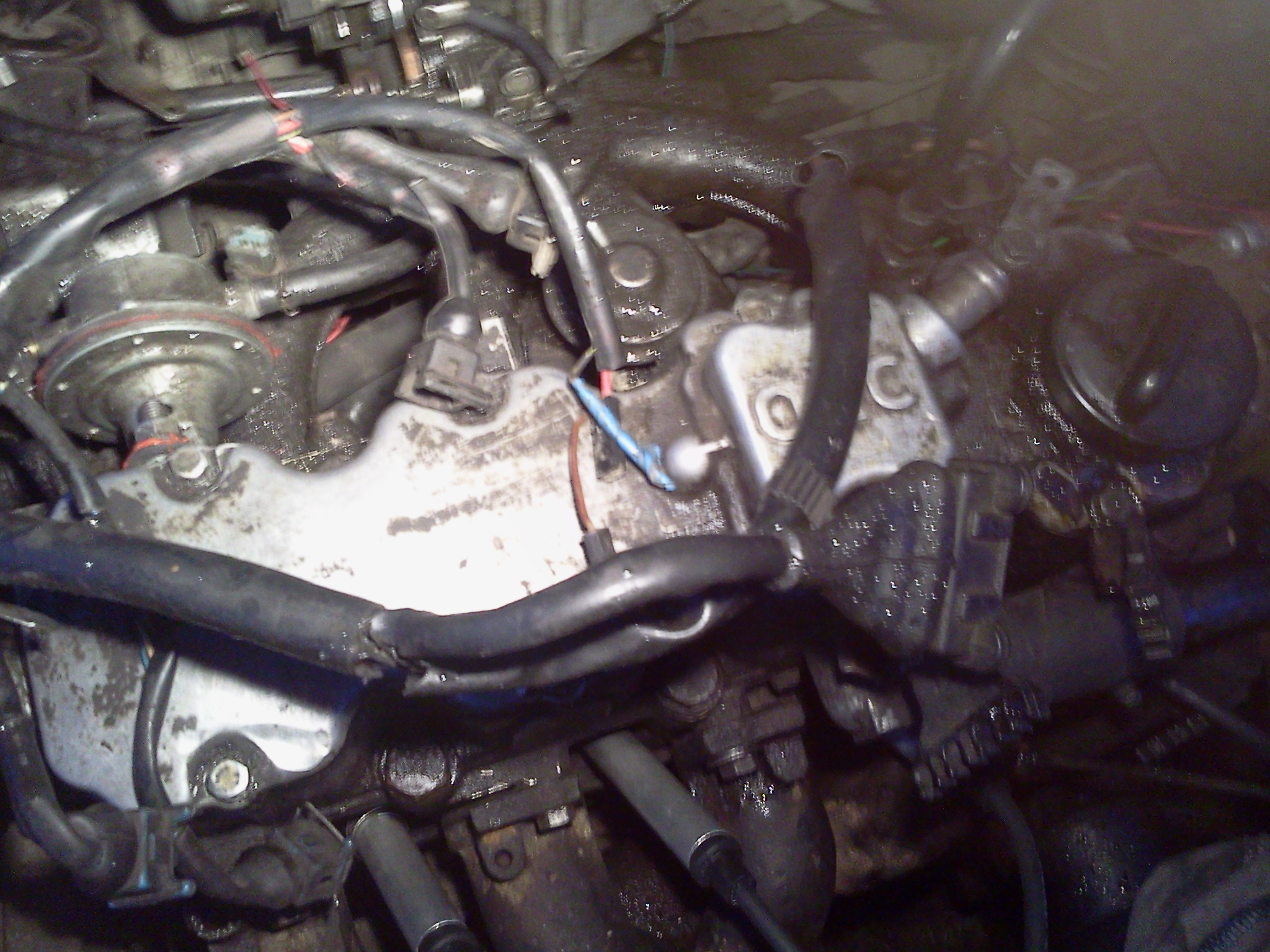

от чего и для чего эти штекеры????

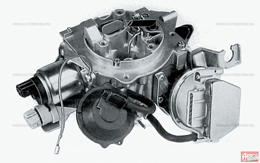

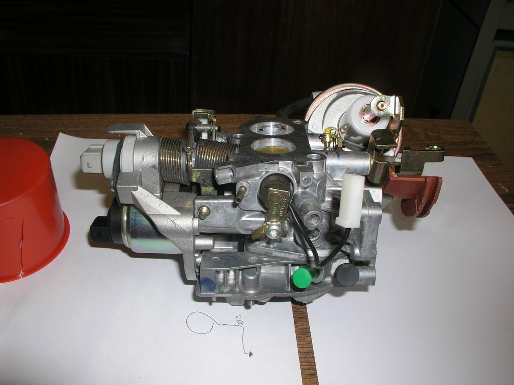

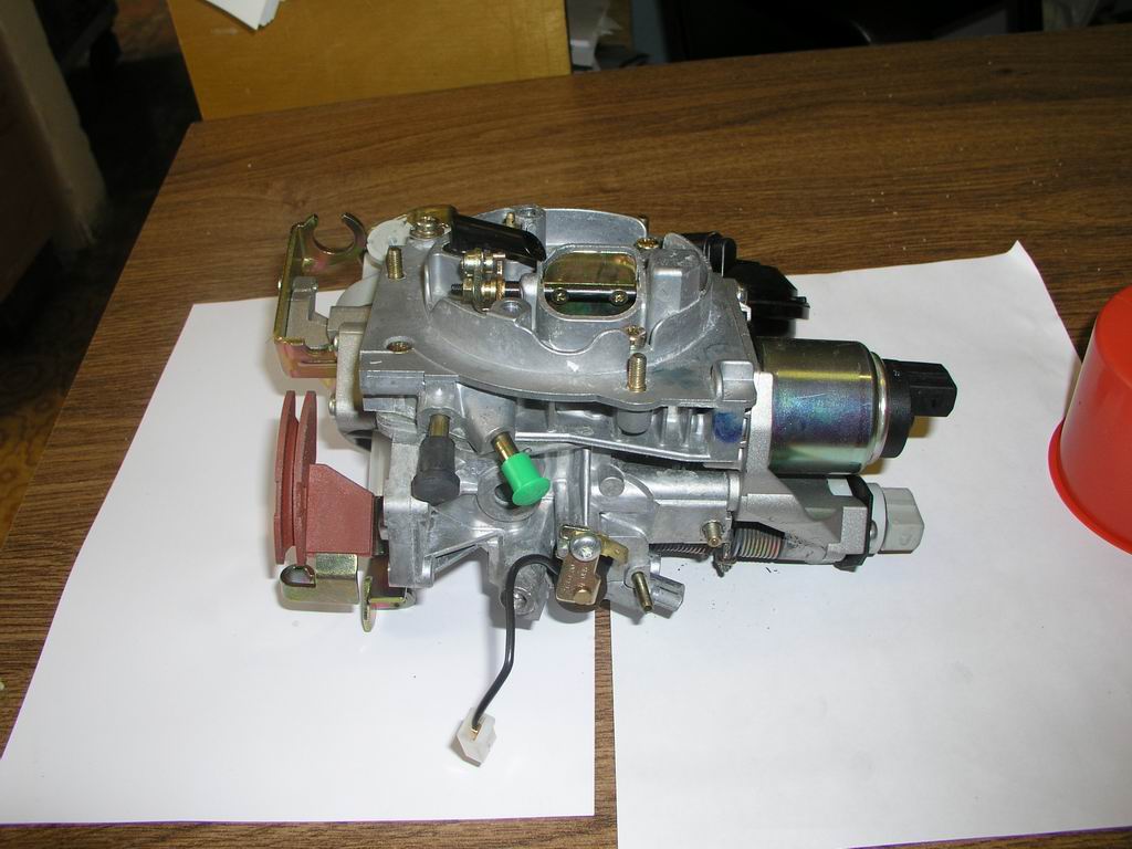

Эти штекеры на родной карбюратор идут Pirburg 2ee, на потенцыометр и позиционер дроссельной заслонки и на воздушную заслонку[attachmentid=83286] [attachmentid=83287][attachmentid=83288] вот так он выглядит, а на 4й котел сначала искра потому что как вам говорили выше провода на распределителе перепутаны, но вы утверждали что все в порядке, вытащите с распределителя провод 4го и первого и поменяйте местами, возможно не только их прийдется поменять
