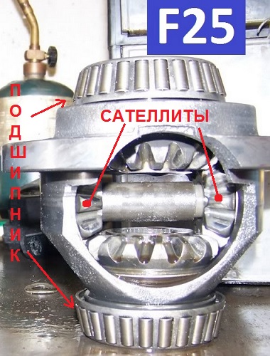

Был на сервисе - там покачав за внутренний шрус (был слышно постукивание) - сказали, что дифференциал разбит.
Гула и скрежета нет. А подтеки масла по валу есть, хотя год назад менял уплотнительные кольца с обоих сторон.
Вопрос знатокам - какой шанс выхода из строя подшипника? или это все же дифференциал полетел?

Я не спец по "гулу" в коробке , но сам дифференциал в этих коробках достаточно вынослив , чего не скажешь по поводу сателлитов в ней и подшипников . Попробуй залить новое масло и ещё раз установить манжеты , но другой фирмы . Манжеты некоторых производителей по внутреннему и наружному диаметрам могут отличаться на десятые или сотые доли миллиметра .

Если ты имеешь ввиду конические подшипники , то оригинальные номера их GM 90511229, GM 90490865  и их аналоги : GM -  30546097, 30589526, 12788353 .
