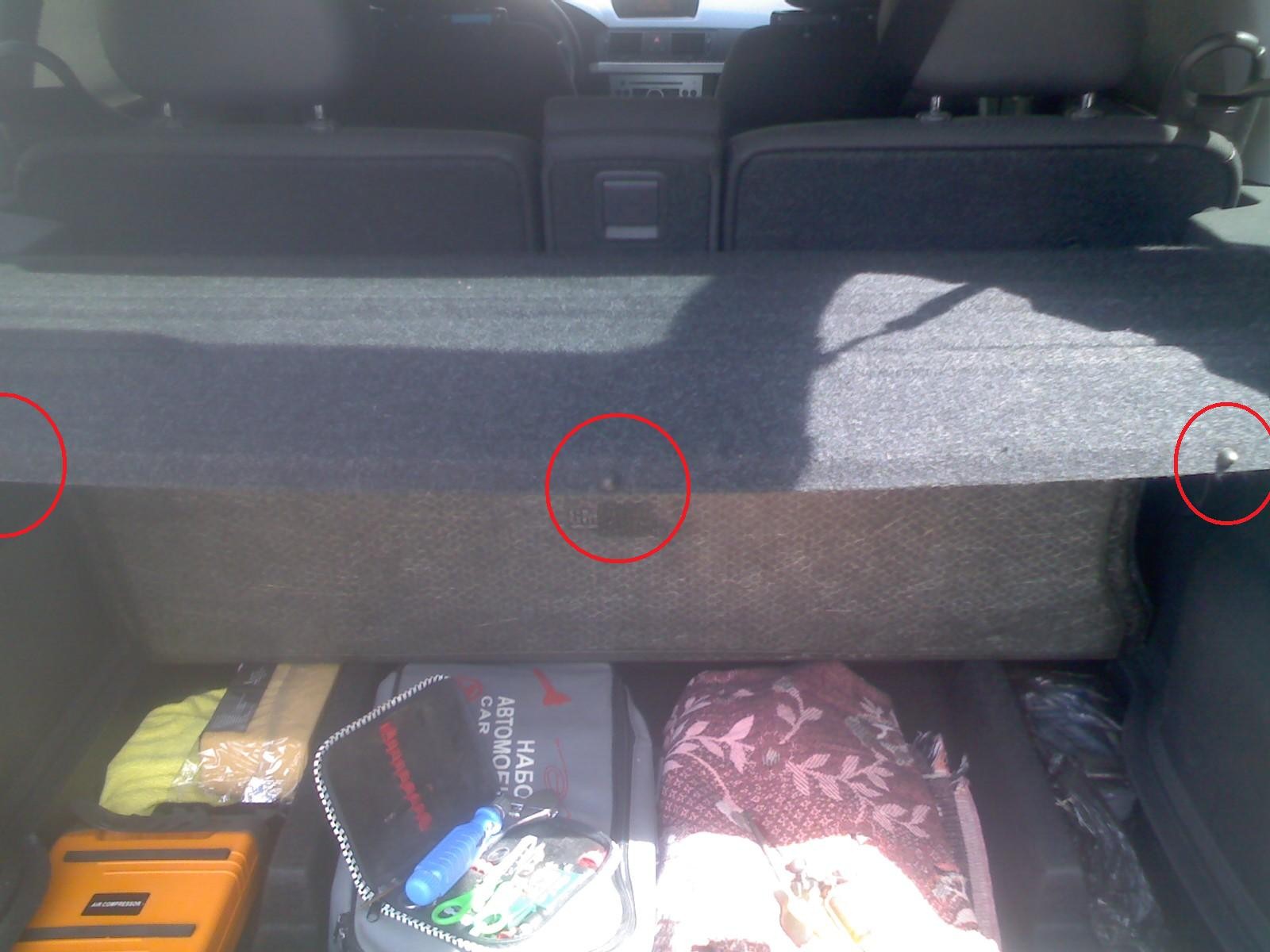

Цитата(matvei @ 20.7.2010, 10:15) Просмотр сообщения
Отскочила пимпочка от полки багажника:
[attachmentid=55926]
Как её правильно обозвать? Может кто номер знает?
Спасибо.

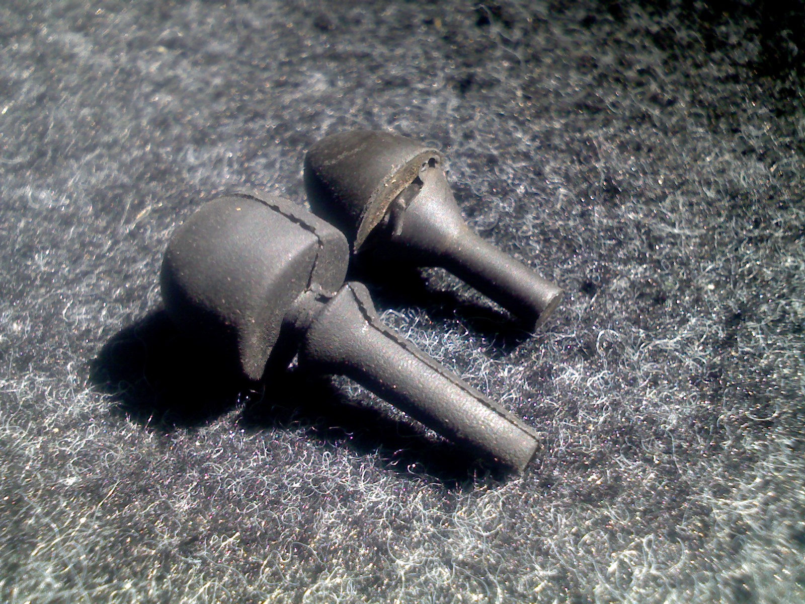

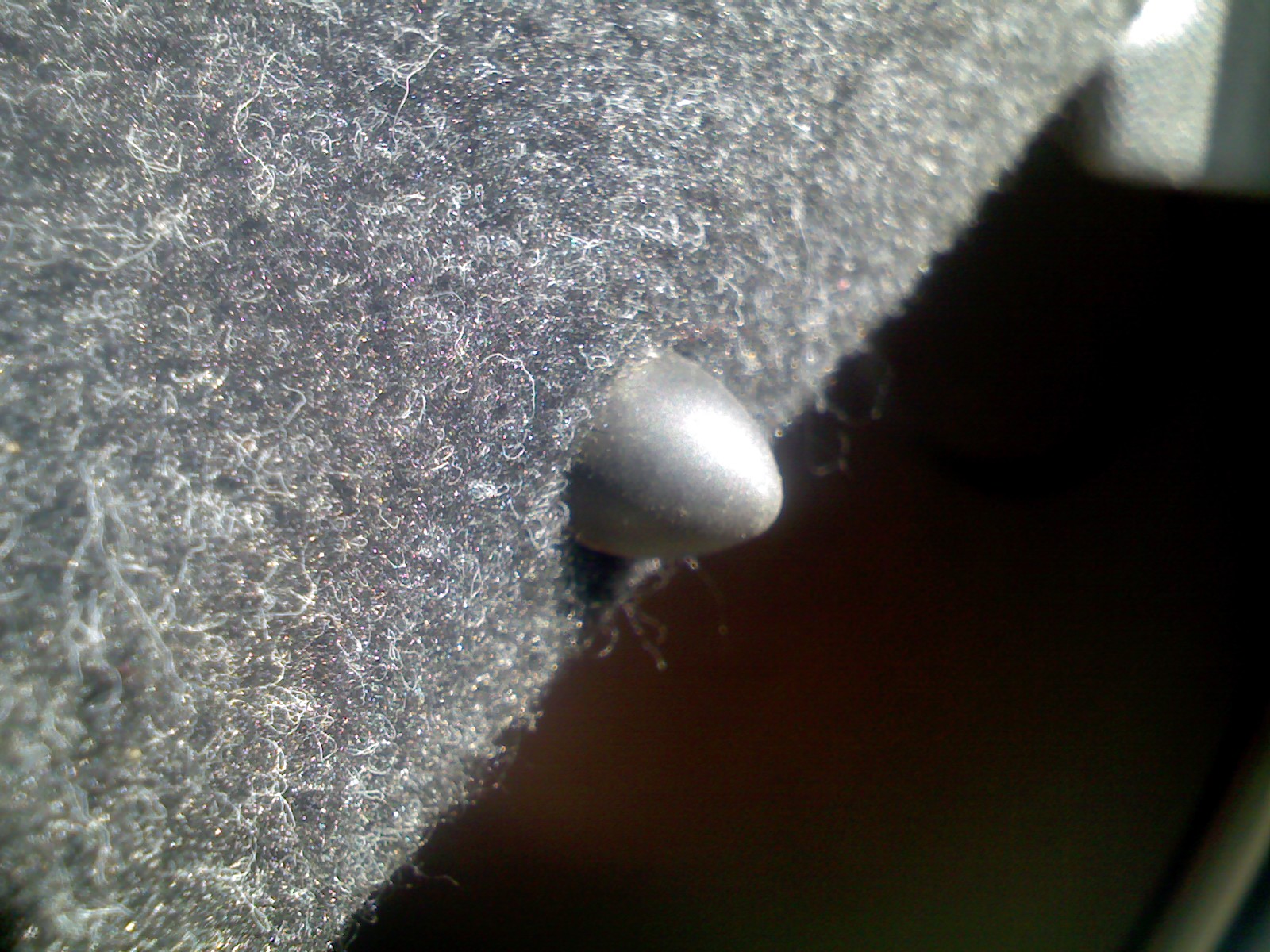

Такая же беда случилась, и сам не понял как, но оторвалась левая бамперная резинка с задней полки, а правая уже на чесссном слове.... Посмотрел экзист, цена и сроки не устроили... Зашел в автомагазин, и приобрёл ограничитель лючка бензобака какого-то ВАЗа за 5 р. (3 шт.) Взял прозапас, но потом третий тоже приколхозил посередине, для "страховки", так как резинка чуть плотнее и рабочая часть короче оригинала где-то на 0,5 мм. Отверстия пришлось расширять толстым шилом и фигурной отвёрткой (то, что под рукой было). Для того, чтобы вдеть эти резинки, слегка пришлось помаяться: с обратной стороны подтаскивал тонкими плоскогубцами, а сверху надавливал и проталкивал "юбку" узкой отверточкой. Всё стало на ура, внешне стало даже респектнее, чем до... Болтающиеся "барабульки" сменились плотненькими конусами. Может быть позднее, если вдруг всё-таки начнут вылазить, под фиксирующую юбку загоню шайбочки соответствующего диаметра. Итого за всё про всё 15 р., но суть не в этом, а во взаимозаменяемости.... flag.gif
