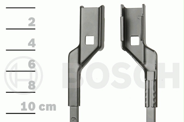

Всем доброго дня.
Подскажите, какими щетками пользуетесь? А то родная водительская щетка на обратном движении оставляет жуткие разводы.. Ехал в непогоду и матерился... В магазе подобрать мой размер и крепления не смогли, только под заказ. А г... брать не хочется.
Родной дворник такой: Бескаркасный, тип крепления "Push Button", спойлер Асимметричный
Длина 1, мм: 680
Длина 2, мм: 575
Крепление "Push button"
[attachmentid=83967]

YurLond, Оригинальным параметрам дворников и типу их крепления "Push button" (иначе, просто "Кнопка") придерживается Bosch - комплект из двух бескаркасных щеток 68,0 и 57,5 см. Bosch Aerotwin A 581 S (код 3 397 007 581) http://www.mirdvorni...81s-3397007581/
Так же, инженерами BOSCH разработан универсальный адаптер Bosch Aerotwin Multi-Clip. Этот адаптер подходит для креплений:
Side pin;
Push button;
Top lock;
Pinch tab.
Демонтаж:
Монтаж:
Т.е. можно поискать в интернет-магазинах не комплект из 2 шт. Bosch, а водительскую и пассажирскую щетки по отдельности с данным адаптером в комплекте (серия Bosch Aerotwin Multi-Clip AM), но оригинального размера длины обеих щеток, увы, приобрести не получится.
Как то - Bosch Aerotwin Multi-Clip AM 700 U (код 3 397 008 588) и Bosch Aerotwin Multi-Clip AM 575 U (код 3 397 008 584), 70,0 и 57,5 см., соответственно http://autowipers.ru...o-nast.-vremya/
