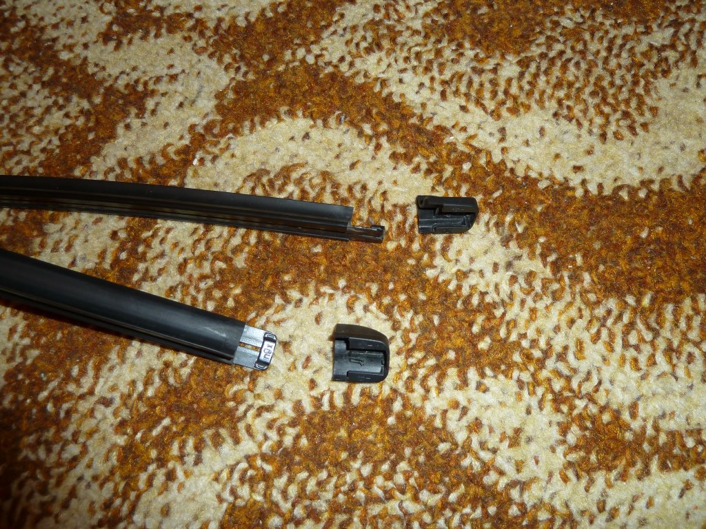

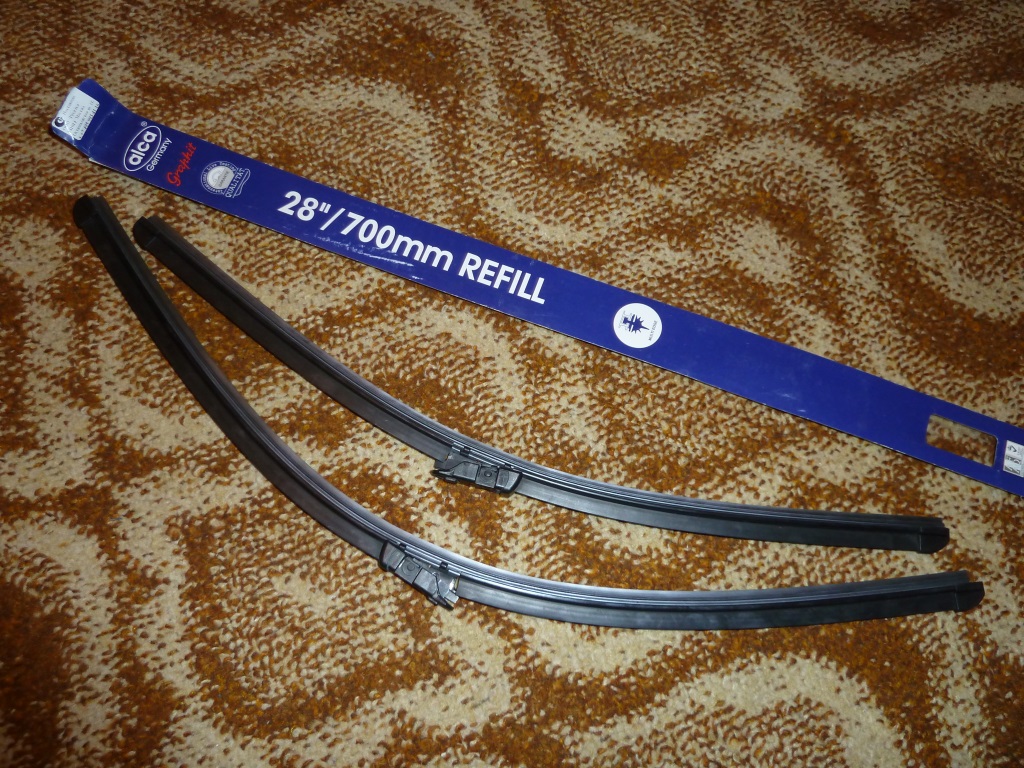

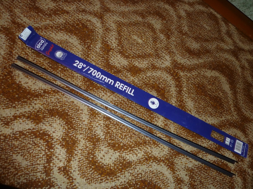

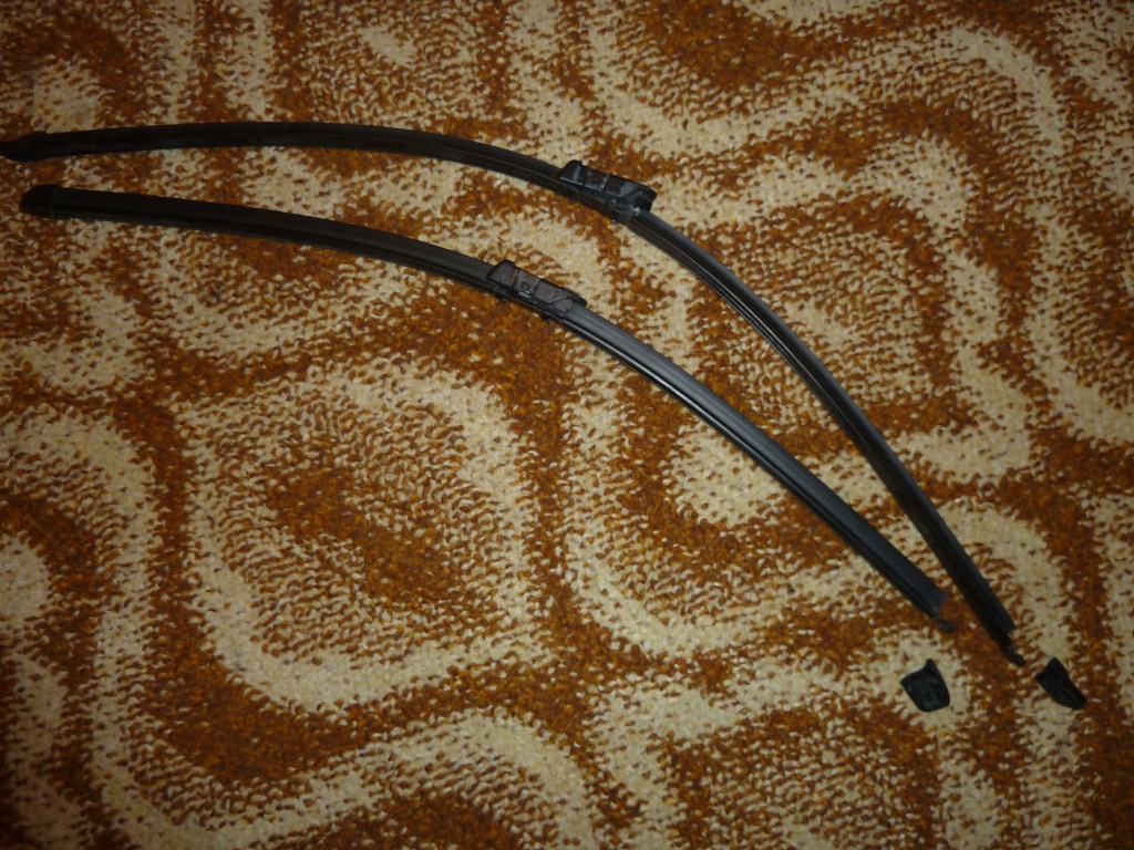

Решил поменять щетки, прошарив разные сайты выяснил, что замена обойдется примерно в 1т.р.
Сняв щетки с машины и принеся домой обнаружил, что они разборные и можно поменять только сами резинки.Сходил в Автомагазин и купил за 200р. две резинки длиной 700 мм., ну а дальше дело техники.Немного процесса есть на фотографиях.
[attachmentid=116942] снятые заглушки и резинки
[attachmentid=116943] тут повидней,2 небольших фиксатора
[attachmentid=116944] новые резинки
[attachmentid=116945] все готово к установке.
