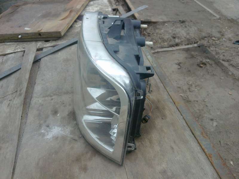

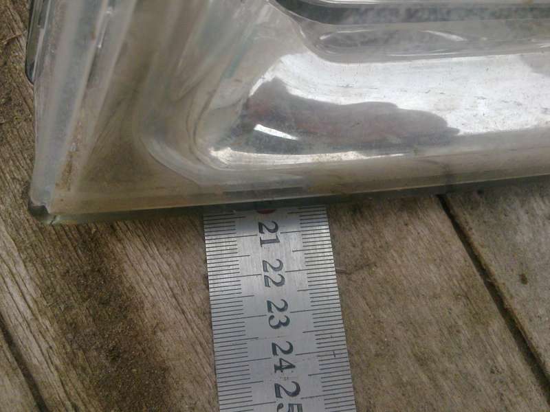

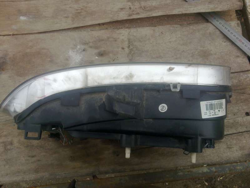

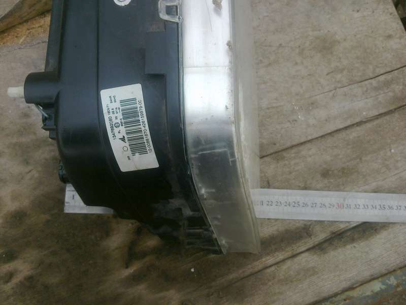

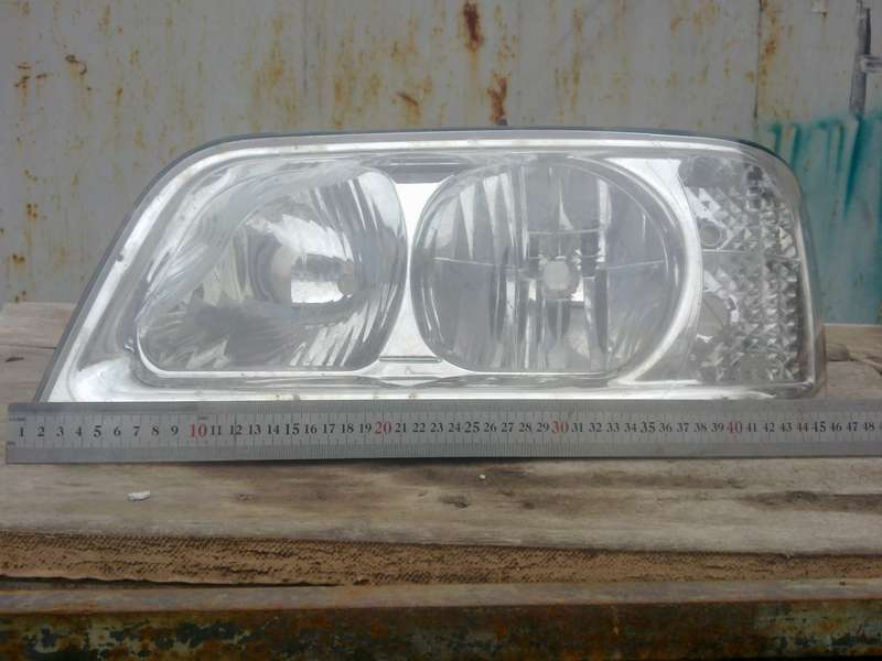

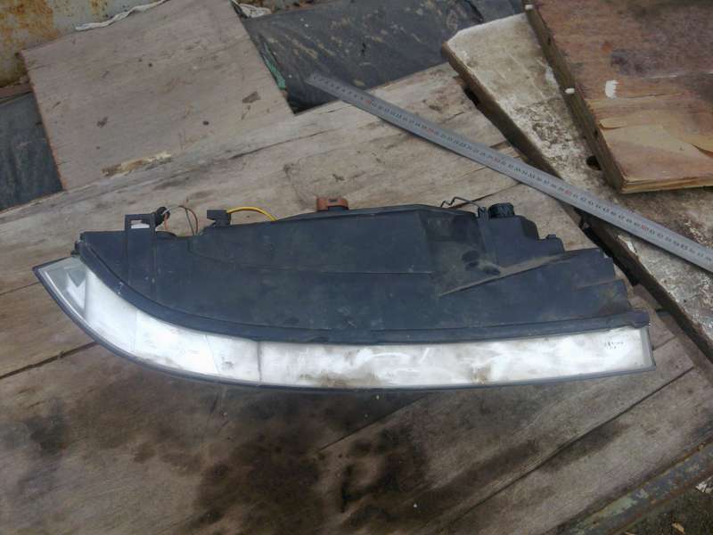

В продолжении темы тюнинговых фар или заменителей.
Как то лазил по каталогам DEPO. Плохо что они не делают наши фары, а могли бы... и заказов было бы много. Однозначно.
Не о том начал. В общем листал каталог и наткнулся на фары микроавтобуса Fiat Ducato 2002-2006 г.в.
Они же стоят на Peugeot Boxer 2002-2005 и Citroen Jumper 2002-2006.
Смотрю... и понимаю, что по форме очень напоминают наши.
+ конечно отдельно у него поворотник и габарит, как раз в том месте, где у нас стоит декоративный отражатель.
Не долго думая, я зарегистрировался на форуме fiatducatoclub и задал вопрос по размерам фары.
Получил фото ответ...
[attachmentid=102185][attachmentid=102186][attachmentid=102187]
[attachmentid=102188][attachmentid=102189][attachmentid=102190]
Слышал, что на разборках эти фары продают чуть не по 500р. за фару, с проблемными креплениями.
Ну а нам естественно, родные крепления то и не нужны совсем...
PS буду пробовать доставать хотя бы одну БУ-шную фару и пробовать устанавливать на своего сеню.
Конечно был вариант пробовать ставить от БМВ 36 кузова, но как то он не так с ними выглядит... А с этими фарами в теории должно более походить на родную оптику.
