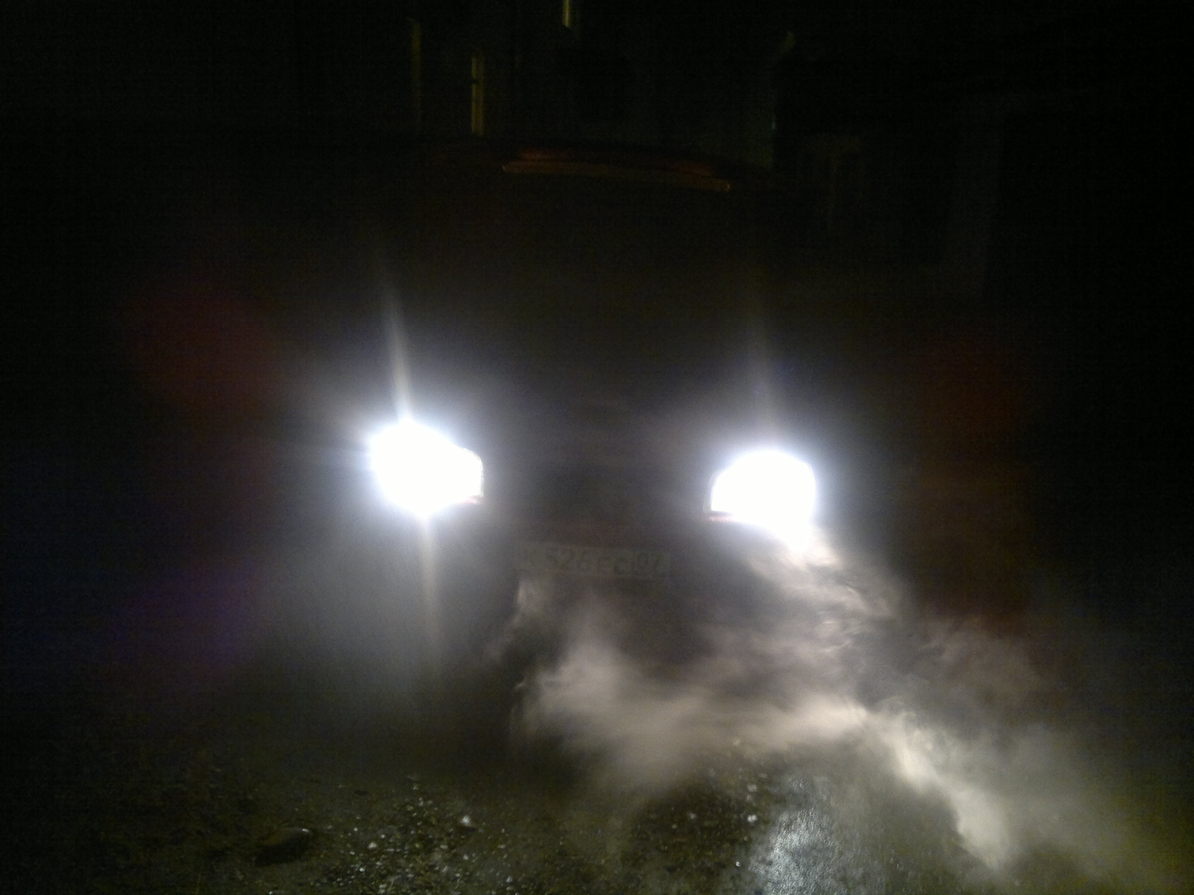

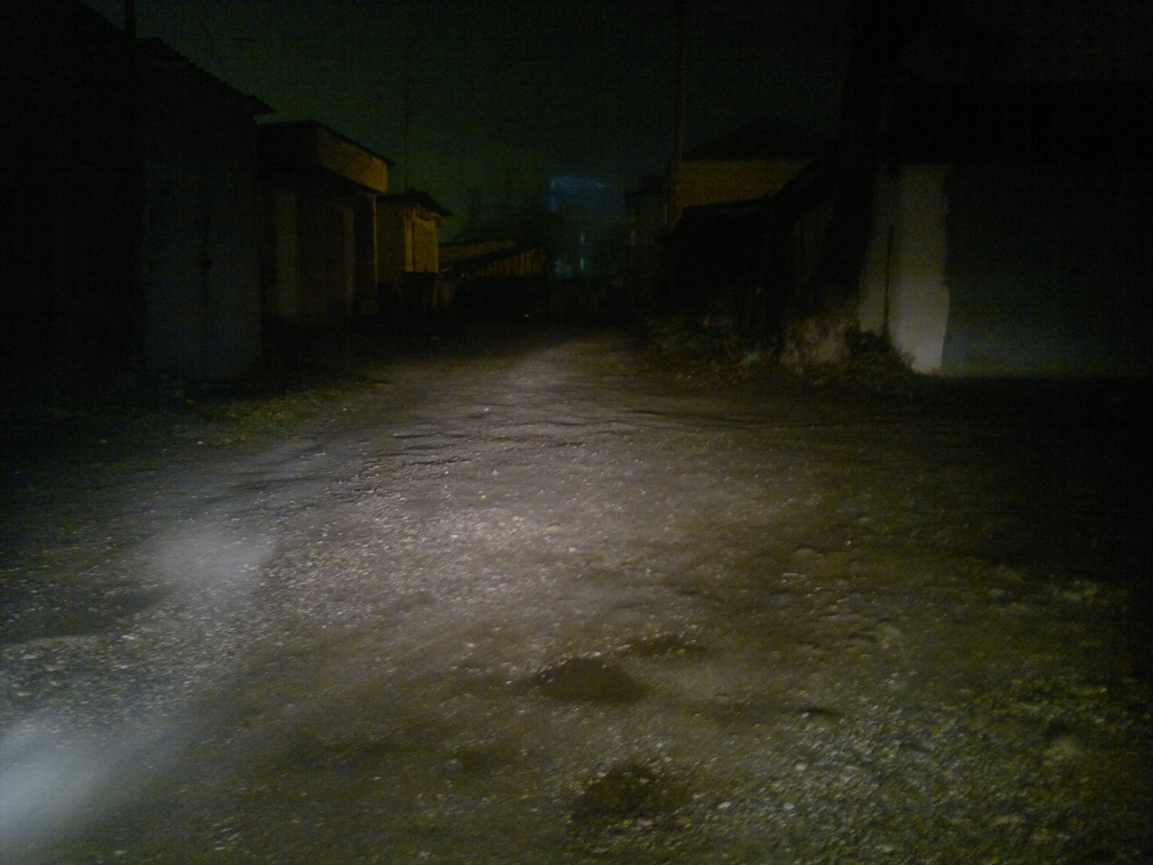

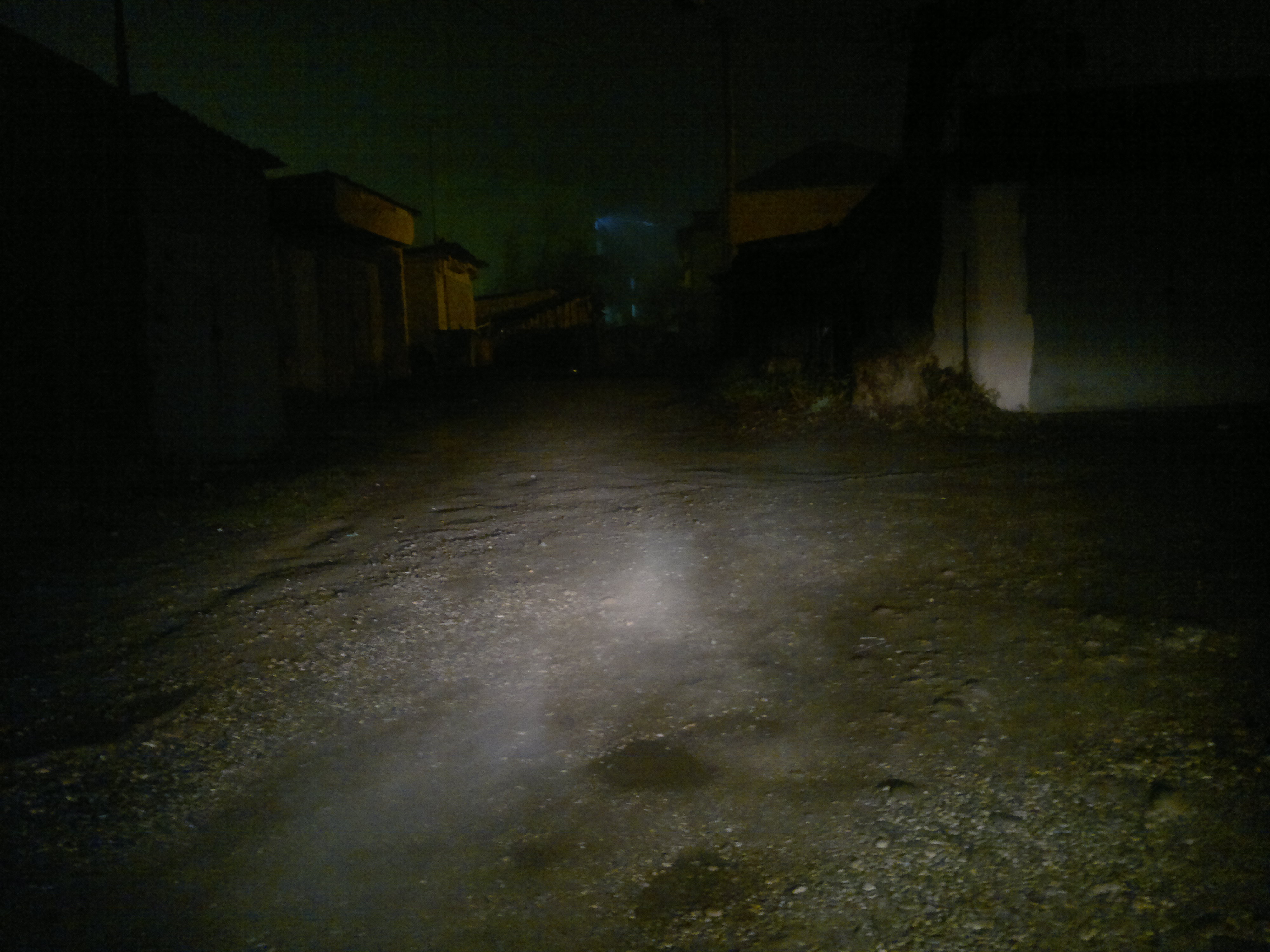

проездил почти неделю с одной фарой, т.к. все делаю ксенон... Надоело с одной фарой ездить, да и погода испортилась, решил, пока буду делать стеклышко, поставить один из уже линзованных отражателей с 50 ватной лампочкой и закрыть родным стеклом, которое все в трещинах и без кусочка.
Скажу что светит отлично. Даже с такой лампочкой и стеклышком. Свет на обоих фарах получился одинаковый.
на первой фотке светят обе фары. На второй фотке одна правая, в которой линза стоит.
[attachmentid=97754]
[attachmentid=97769]
а это как смотрится
[attachmentid=97770]

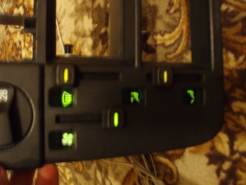

Подсветку я делал чисто белой, мне больше понравилось.
Подсветку ползунков делал комбинированую, зеленая + желтый. Может выложу как делал, только фото по ищу.

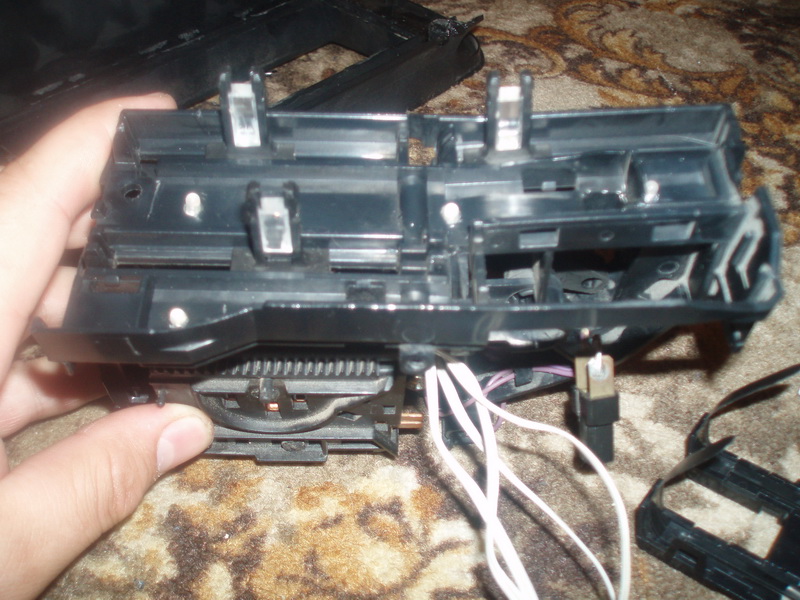

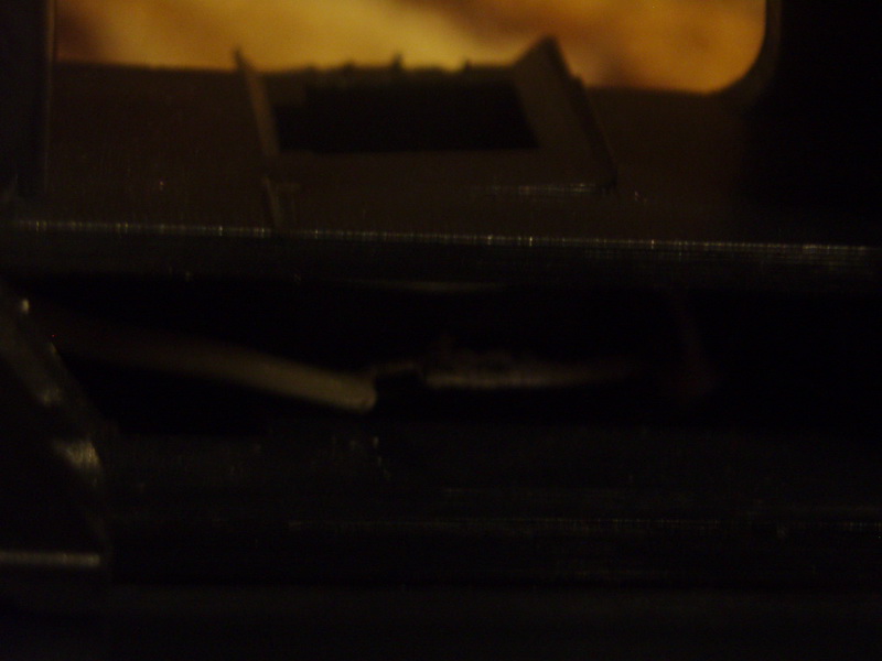

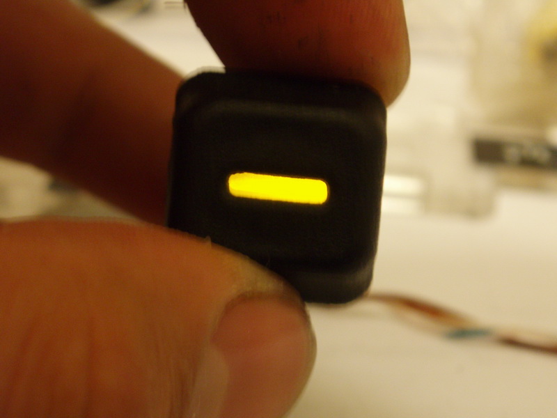

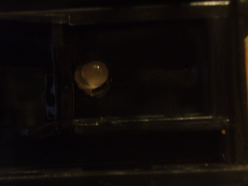

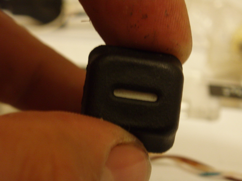

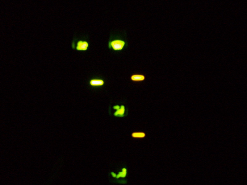

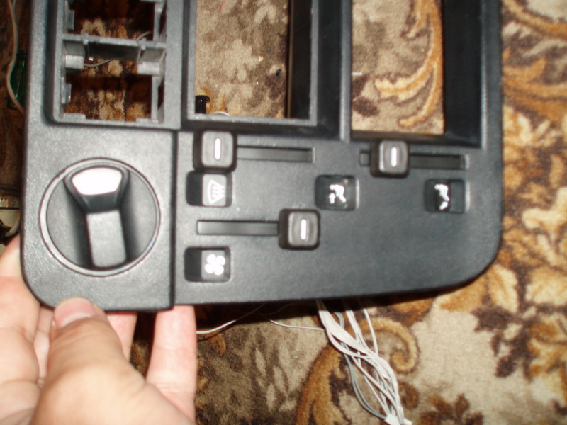

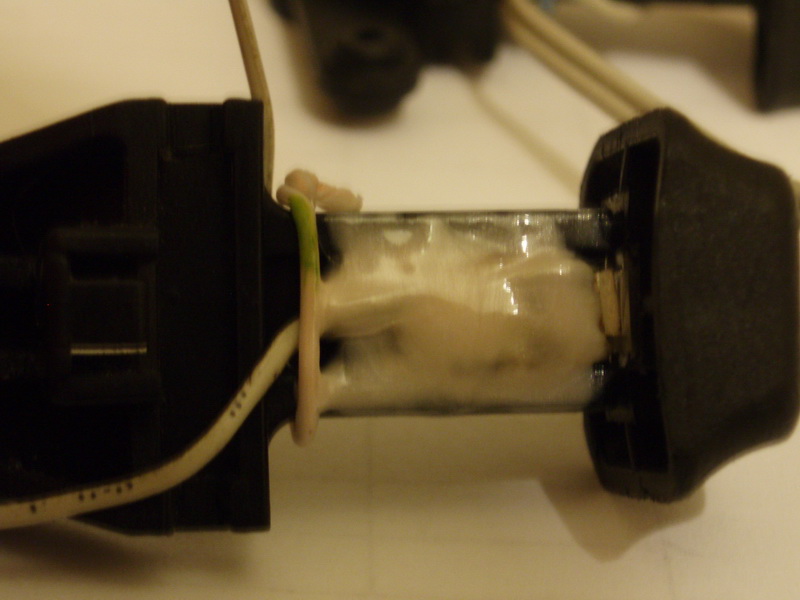

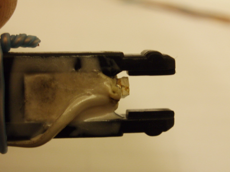

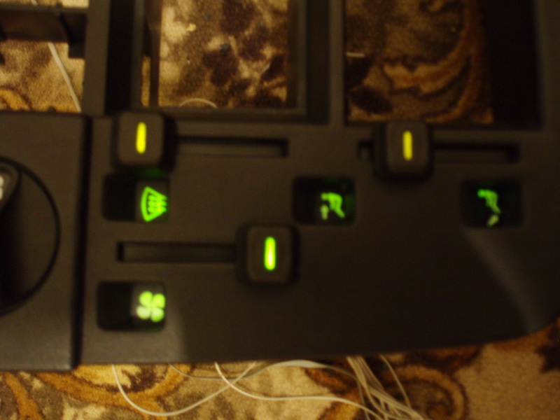

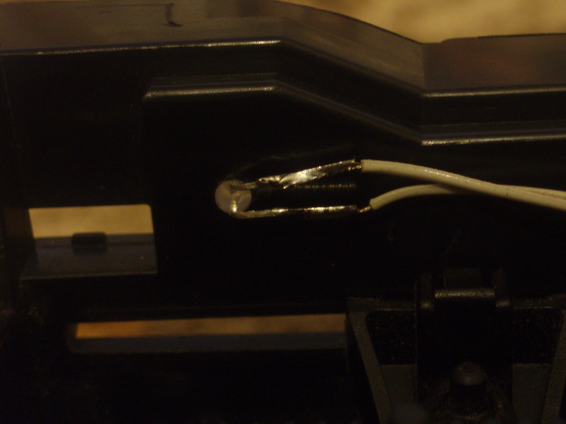

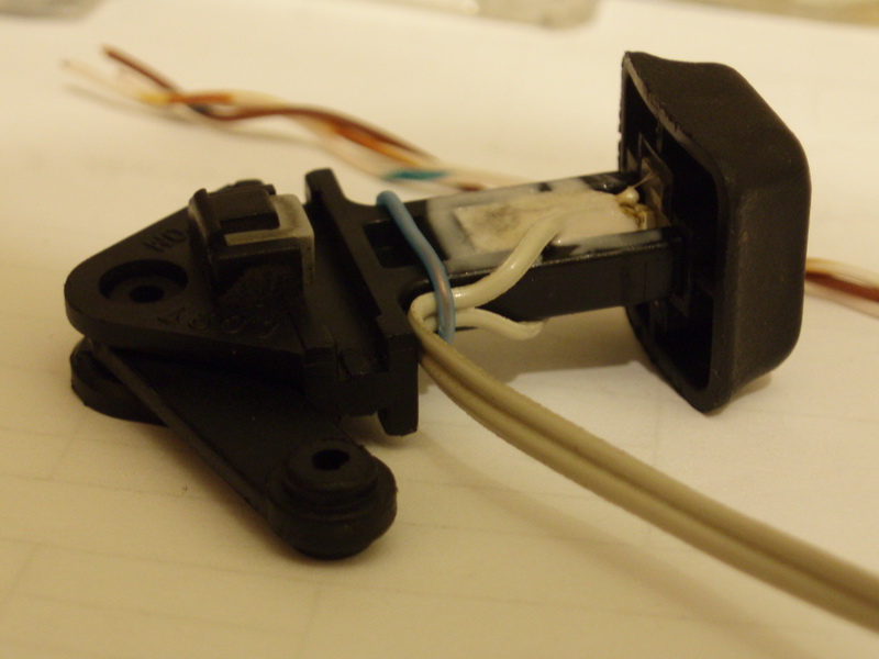

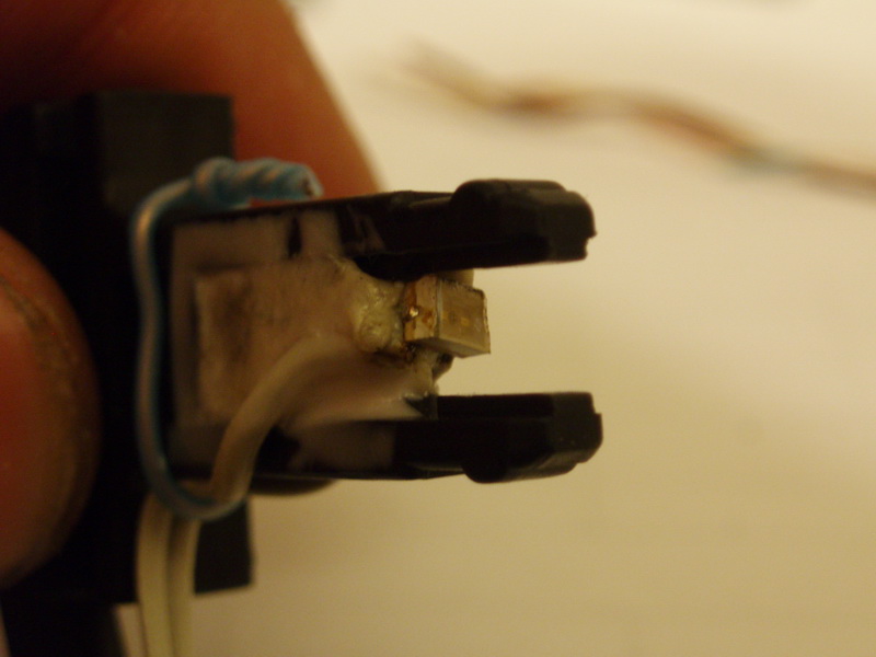

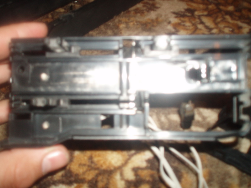

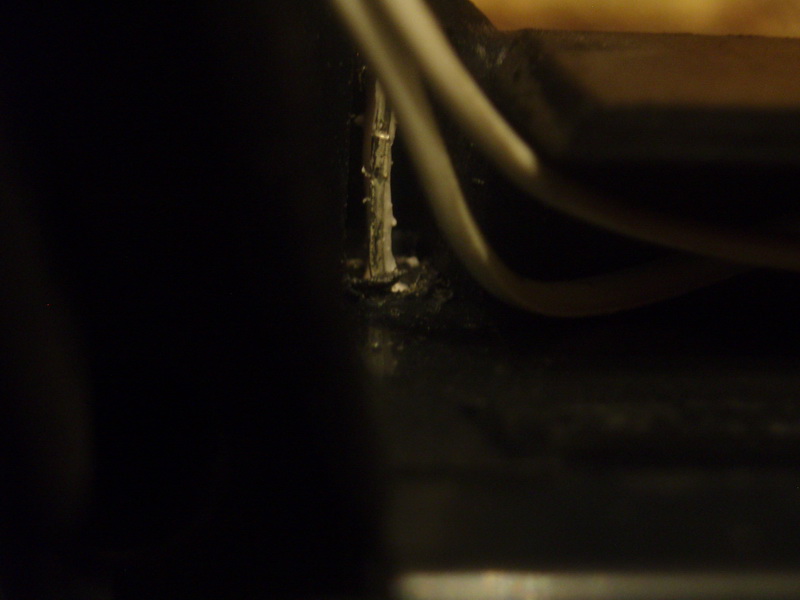

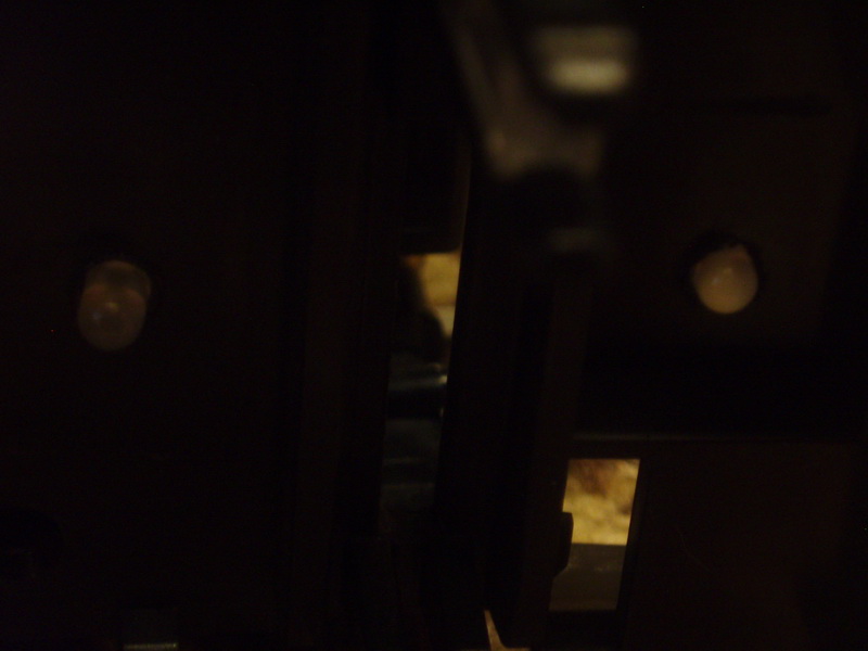

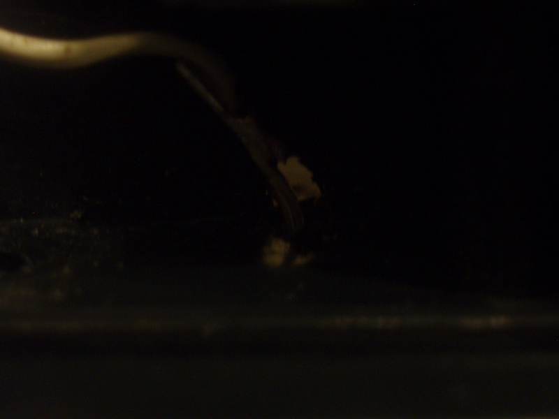

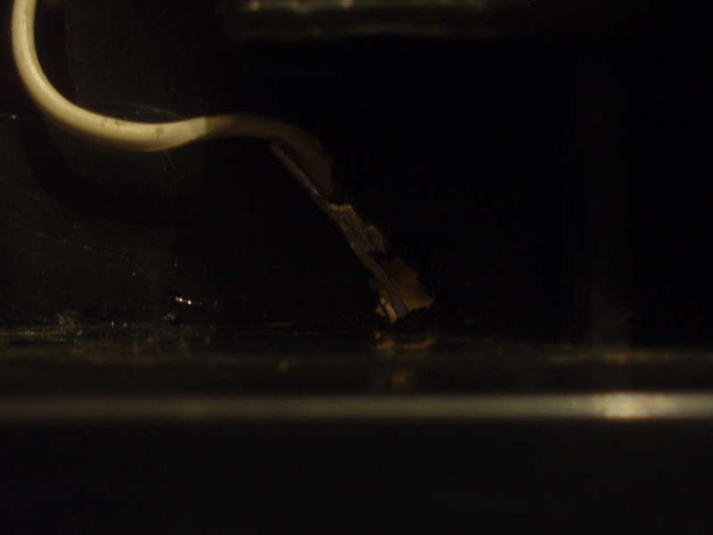

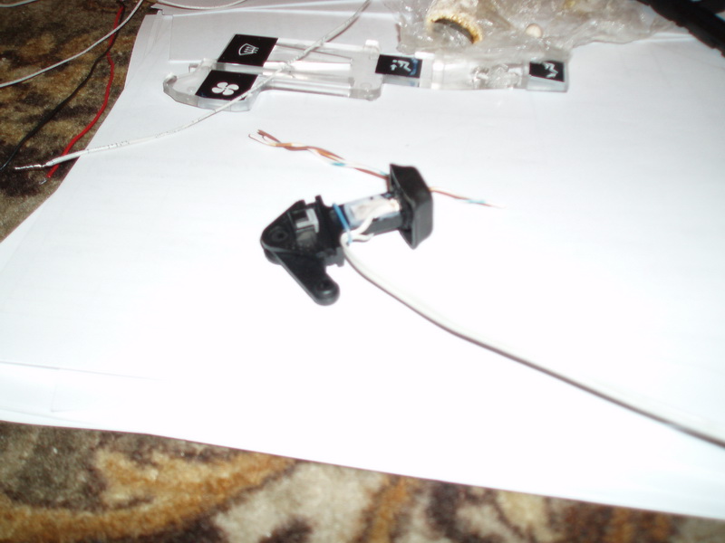

Пожалуй таки напишу статейку, как делал светодиодную подсветку элементов управления заслонками печки.
Всё началось с того, что начала плавиться от лампочки вся пластиковая конструкция. Было принято решение убрать лампочку и поставить в каждый орган управления по светодиоду.
Светодиоды я брал маленькие, думаю, что по фото будет все понятно.
Прошу прощения за качество фото. Не очень удачные некоторые попались.
Светодиоды брал от какого то хаба или свитча. Провода тонкие, мягкие, гибкие, многожильные.
[attachmentid=97936][attachmentid=97937][attachmentid=97938][attachmentid=97939]
[attachmentid=97940][attachmentid=97941][attachmentid=97942][attachmentid=97943]
[attachmentid=97944][attachmentid=97945][attachmentid=97946][attachmentid=97947]
[attachmentid=97948][attachmentid=97949][attachmentid=97950][attachmentid=97951]
[attachmentid=97952][attachmentid=97956][attachmentid=97954][attachmentid=97955]
[attachmentid=97957][attachmentid=97958]

Главное полярность не попутать,Коль,а в сами ползунки,там штатное место под лампу что-ли?
#115 nicki
nicki
    Модератор
  • Cообщений: 6 938
  • Город:пгт. Ахтырский
Отправлено 11 Декабрь 2012 - 07:06
Нет, место не штатное. Убирал там пластиковые отражатели.

nicki, светодиоды на 12 В? в приборке подсветка менялась? если да, то регулировка яркости осталась?

Отправлено 11 Декабрь 2012 - 12:50
Светодиоды на 5 вольт, ставил добавочное сопротивление. Расчет был на 15 вольт напряжения.
Сопротивление точно не вспомню.
В приборке пока по штату. Стоят лампочки.

А эти светодиоды сильно отличаются от диодов, похожих на лампочку. на 12в которые? я просто такие использую
#120 nicki
nicki
    Модератор
  • Cообщений: 6 938
Отправлено 11 Декабрь 2012 - 19:05
смотри на фото... они плоские и квадратные. размер примерно 2х3мм... или даже 1,5х2мм
