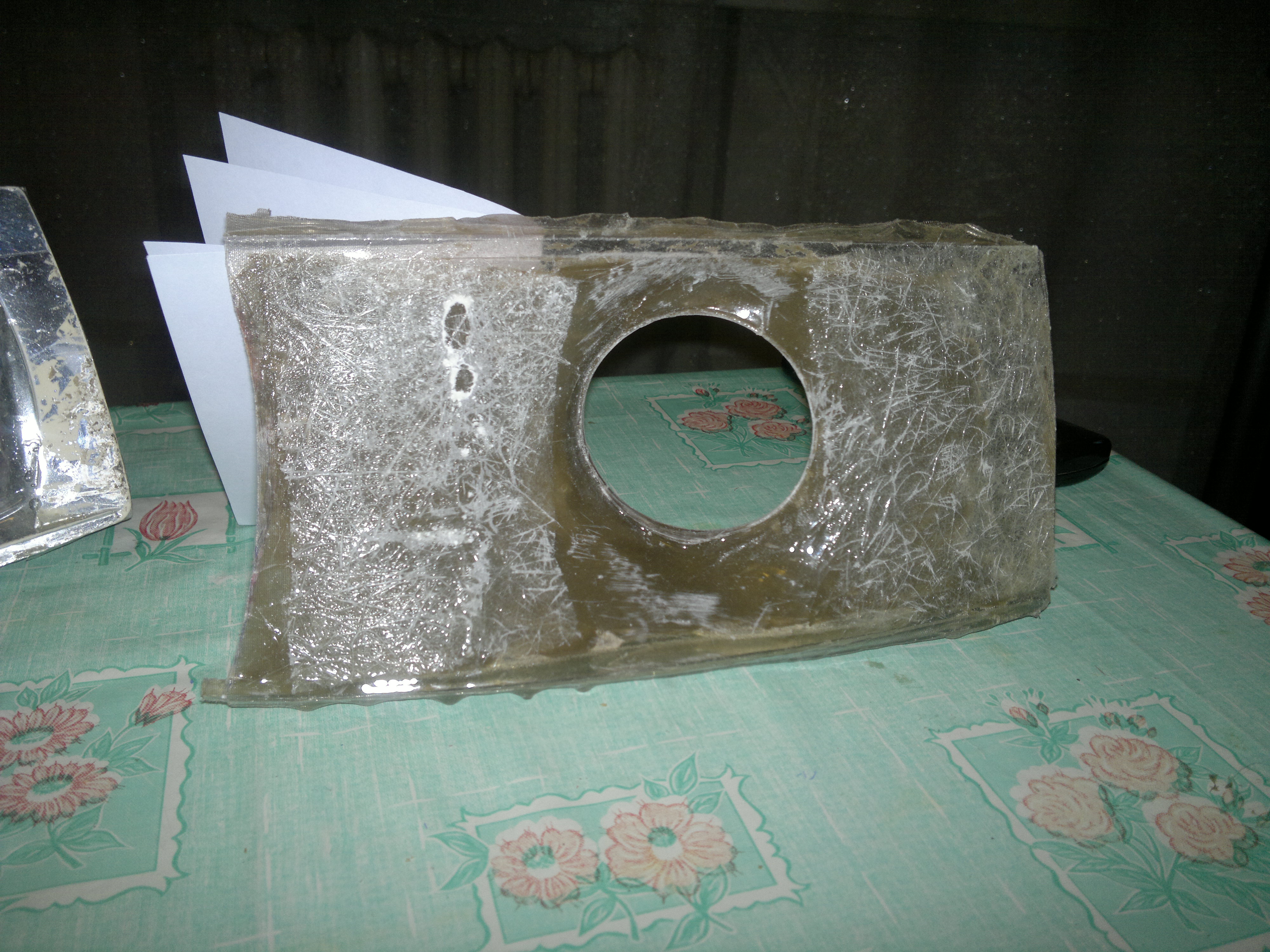

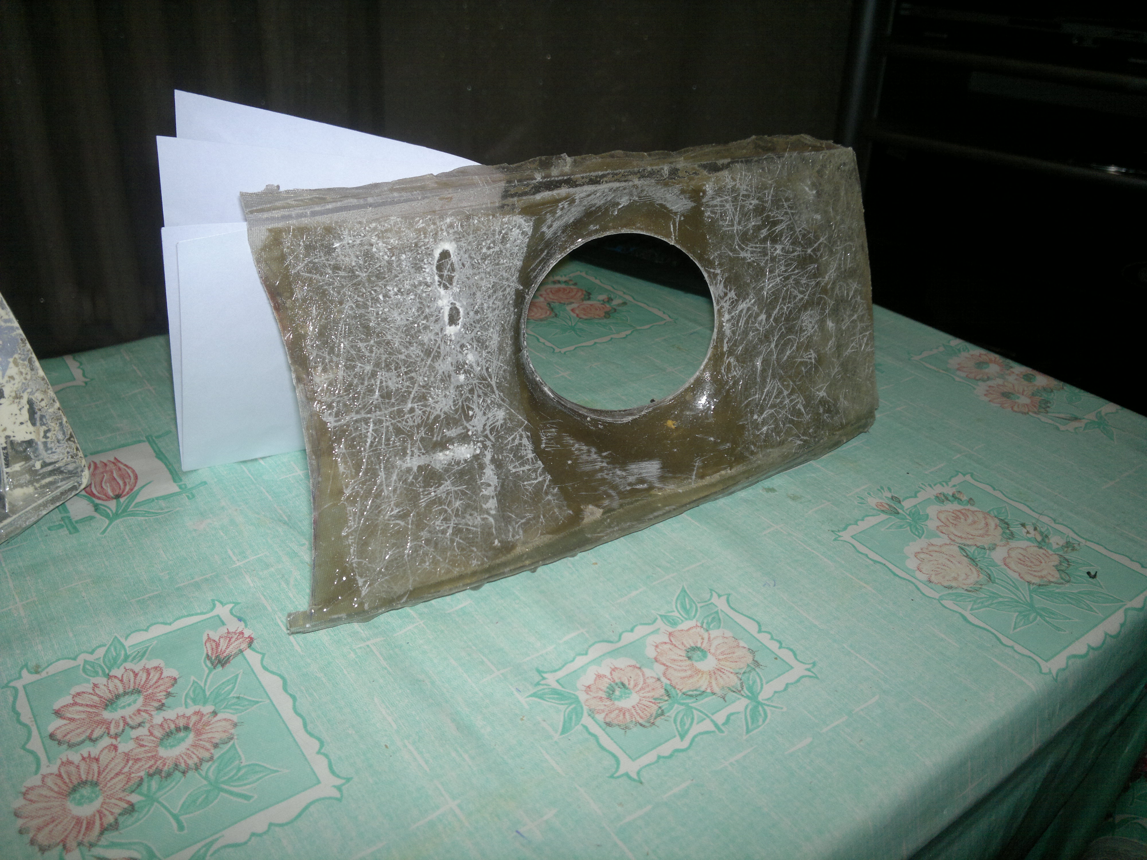

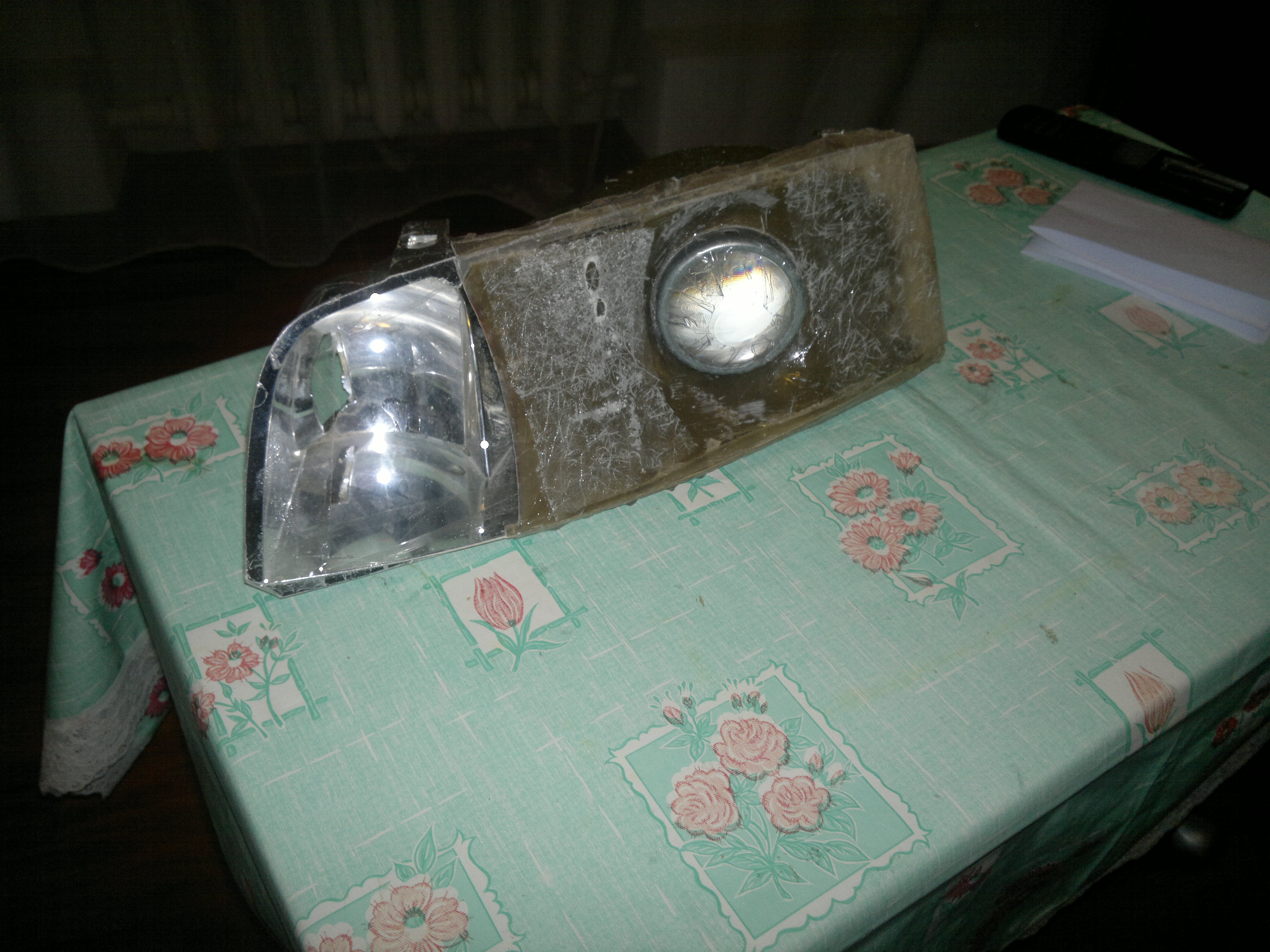

все парюсь с фарами.. не могу никак начать заканчивать делать стеклышко... настроиться не получается, поэтому делаю декоративную накладку на линзы. кто что думает про такое?
на цвет не обращайте внимание, будет все покрашено в какой нибудь)))))

Одна линза как то не солибно смотрится... лучше поставить 2 линзы... Но для этого, место сильно ограничено.
Если найду БУ фары от Омеги Б буду пробовать их ставить на сеню.

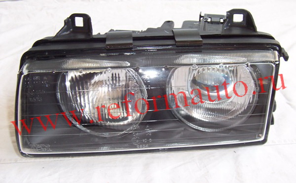

Если ставить, то целиком блок-фару. У БМВ примечательно тем, что есть корректор и его по моему легко можно сростить с нашей проводкой + линзовая оптика изначально.
Еще не маловажно, что для БМВ оптики навалом... В отличии от сени...

тут ты прав. запчастей навалом. да и дешевле они в виду большого их количества. теперь бы найти фары от БМВ на эксперименты.
главное чтобы угол наклона блок фары в сторону был не очень большой. у нас то фара под углом градусов в 20 стоит. но регулировка в бок есть

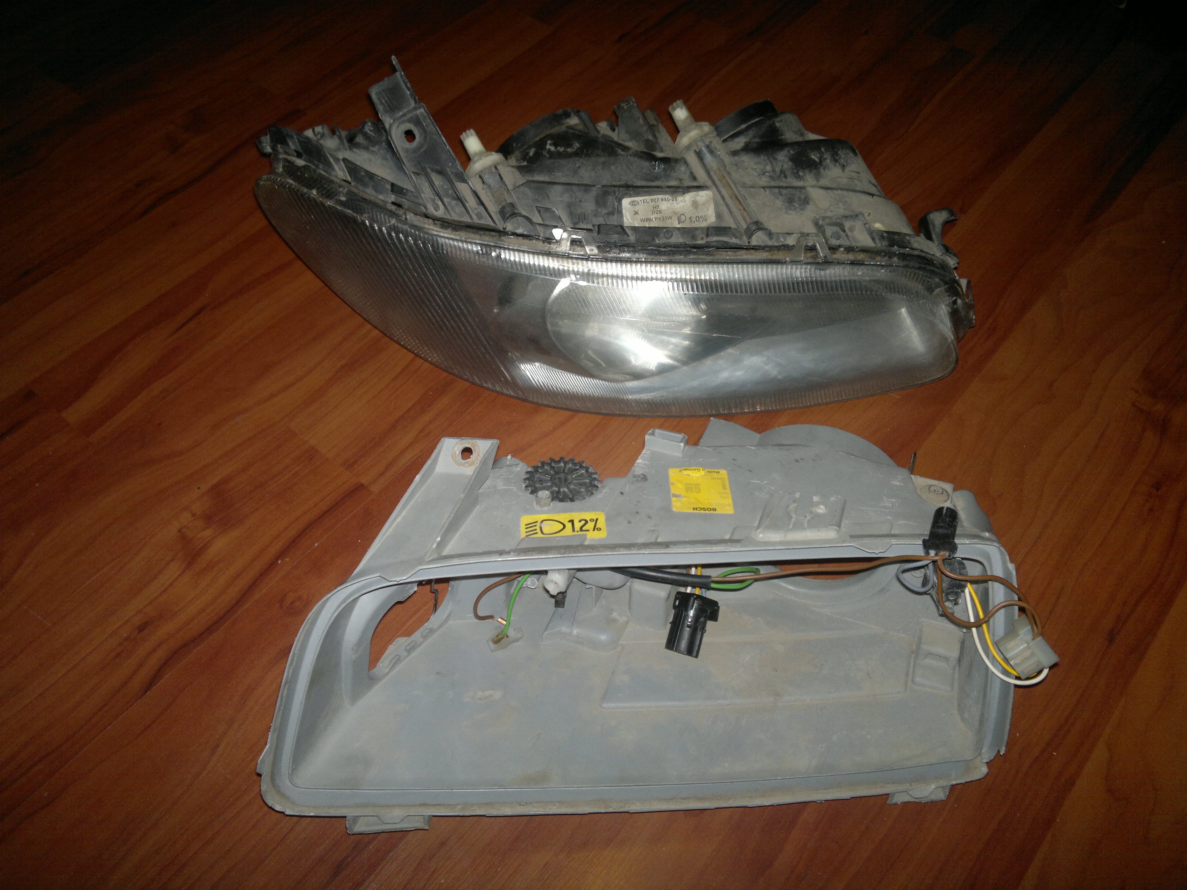

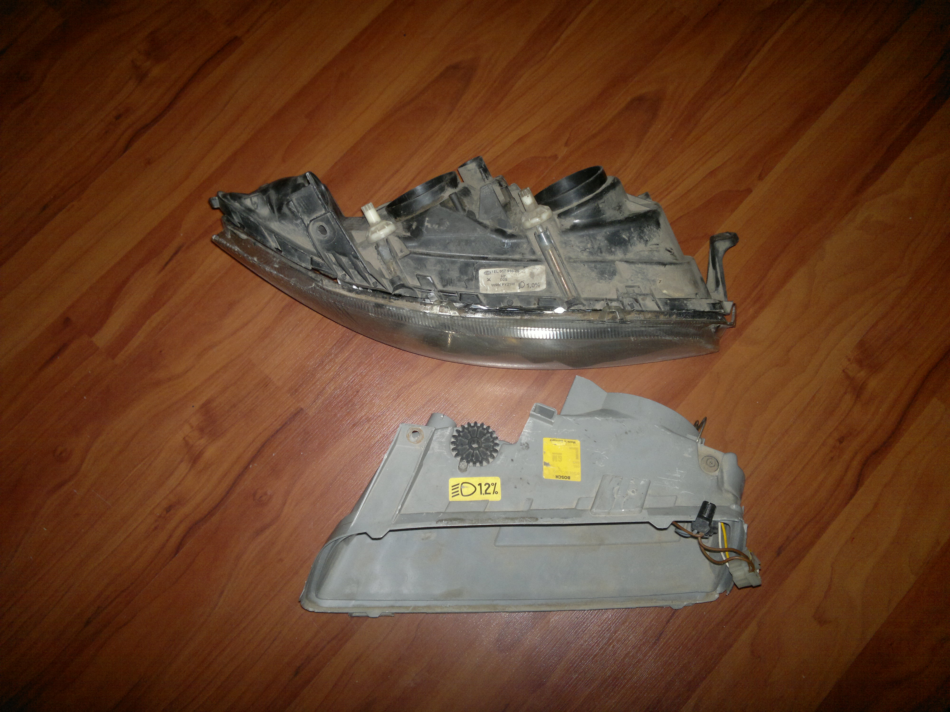

вот фотки нашего корпуса фары и омегобэшного
[attachmentid=98318]
[attachmentid=98319]
фары блин разные взял. но размеры понятны
плюс наша фара выше

Кузовщину подгонять в любом случае придется, как не крути. Хоть при установке БМВшной фары, хоть любой другой... Эстетику тоже наводить надо.
