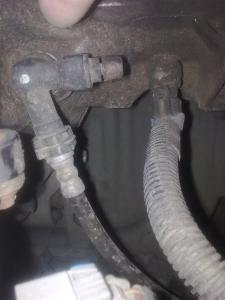

#34 СашаНик
СашаНик
  • Cообщений: 4
  • Автомобиль: zafira
Отправлено 16 Февраль 2015 - 17:19
Здравствуйте! Наконец-то я понял, что это за коленце и почему оно сопливит, и как это исправить. Думаю на ТО 2 озадачить официалов. Начал травить после 15000 км с корпуса коробки, под коленцем. Вопрос - это масло МКПП выходит из под него? Коленце сильно болтается в корпусе. Входящий шланг с тормозухой сухой.
Заранее благодарен.[attachmentid=119304]

#35 igrok1313
igrok1313
  • Cообщений: 786
  • Город:Литва,Вильнюс
Отправлено 16 Февраль 2015 - 18:04
Это не масло МКПП,это жидкость гидравлики,она общая с системой тормозов как и бачок.То что коленце свободно то это нормально,так и есть,конечно если резинка -уплотнитель изношена то болтаться будет сильней.
#36 berkut
  • Cообщений: 16 581
Отправлено 16 Февраль 2015 - 23:33
СашаНик,
улыбнуло.
особенно в свете последующего текста
это наверно как исправить?
а это наверно почему сопливит?
на фото "коленце" совершенно сухое и ни чего там нет. а сопливит сапун, маслом из кпп. проверьте уровень для начала, да и не сопливит особо. легкий след от паров на корпусе у всех. это не подтек.
#37 СашаНик
СашаНик
  • Cообщений: 4
Отправлено 17 Февраль 2015 - 09:31
Благодарю за ответ. Однако странное конструктивное решение насчет "болтаться". В результате сверху вся коробка потная, хотя машина прошла 30000. Я понимаю, что идеальных машин не бывает, но не Лада же. Я считаю, что это ненормально, т.к. это уже 7 иномарка (2-я новая), т.е. кое-какой опыт имею.
Это единственное, что расстраивает в этой машине. На то, что в бардачке лампочки хватает на неделю - забил. На ТО 1 поправил сход-развал, а так все ОК. На днях ТО 2, озадачу их этим колечком, все-таки на гарантии.
Уходит точно не жидкость, т.к. в бачке уровень не изменился, и шланг на тройнике сухой.
У жены машина Дайхатсу Мира (5 лет - 110 000 км пробега и все сухо).
Спасибо за совет, буду искать сопун и где проверяется уровень жидкости МКПП, но загрязнятся коробка начала именно из под этого тройника после 15000 пробега.
Всего доброго.
#38 igrok1313
igrok1313
  • Cообщений: 786
Отправлено 17 Февраль 2015 - 12:05
если именно из под тройника то это тормозуха,через это колено соединяется выжимной с системой,на этом же колене спускник для прокачки сцепы,под коленом стоит резиновый уплотнитель *хитрой*формы.Утечки в бачке не заметишь,так как только потеет,а это минимальные потери.А там где шланг простое колечко,и если сухо то оно в норме.
#39 berkut
  • Cообщений: 16 581
Отправлено 17 Февраль 2015 - 14:50
СашаНик,
сапун сверху рядом с кулисой. маленький грибочек с крышечкой. она крутиться.
а уровень масла проверяется в контрольном отверстии. оно заглушено болтиком (вроде13, если память не подводит) находится правее левого шруса, на коробке, если смотреть из под колесной арки.
