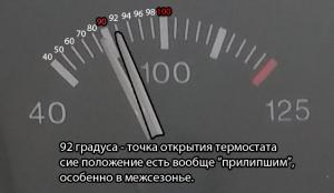

Крамер такой вопрос: после промывки радиатора отопителя ( качштьвенно) и системы в целом ( профилактика водой) стрелка на приборке перестала дотягивать до среднего деления , что за казус?  До промывки стояла как тут говористя на 70 , а ща не дотягивает! Радиатор масла заглушен --ну ты в курсе , больше 110 км\ч не гоняю , крейсерская 90!

92градуса - это открытие термостата. Обычно стрелка там "живет" (ее по-сути там держит термостат, играя величиной открытия). В жаркую погоду, понятное дело она стремиться вверх, к вентиляторам. Зимой же при работающей печке, температура около 85-90.

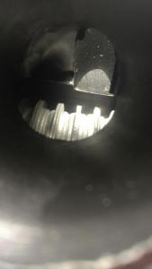

Старый и новый масло-радиаторы. Состояние сердечника налицо. Старый радиатор (на фото) уже пробит.
