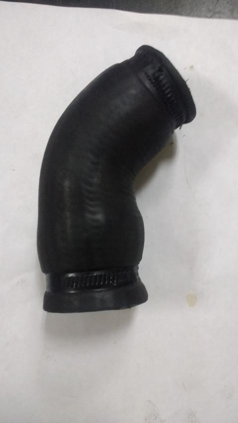

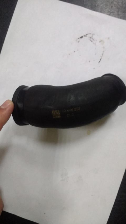

Голову я ставил отдельно от коллекторов. Коллектора ставил отдельно. Сверху. Ничего не опуская. Возможно голова была без крышки, но точно никак не изголялся. Патрубок на маслорадиаторе, тот который идет от помпы (колено где-то 45 градусов, д38х35мм) я менял 3 недели назад (дал свищ). С подьемника. Открутив только резонаторный патрубок впуска. (вроде бы откручивал еще крепление генератора, но точно уже не помню). Натягивал патрубок длинной рукоятью молотка.
А прокладку крышки головы все-равно уже время менять. Хватает ее тыщ на 20-25-30 и начинает сопливить. Стоит копейки, менять 15-20минут. Менял уже дважды.
Как-то не рационально ты решаешь задачи. Все как-то сложно выходит.
