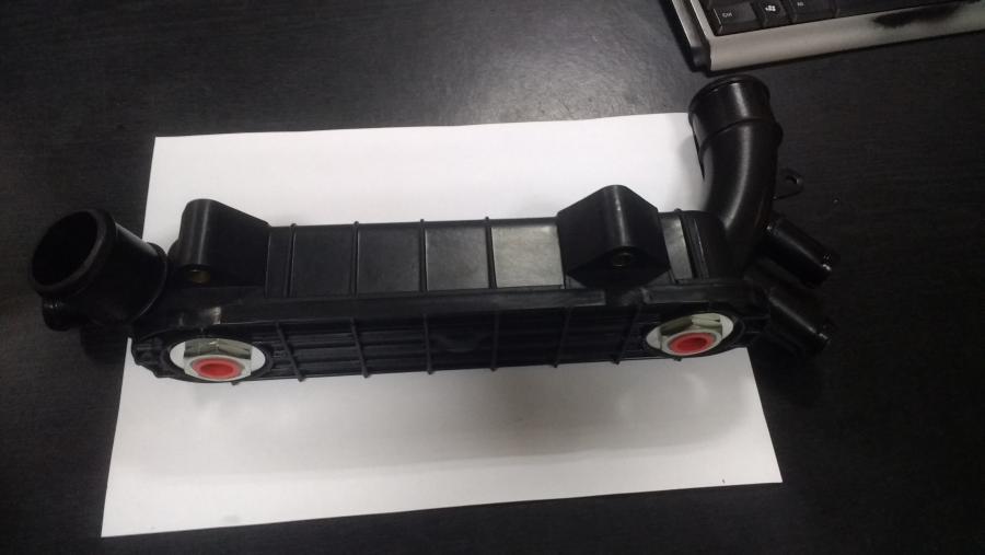

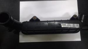

Немного о камне преткновения на 2.2 бензе - маслорадиатор. Благодаря @OpelSintraztl , который можно сказать, подтвердил одну мою теорию и любезно заморочился этим (он знает о чем я), я решил оставить автомобиль у себя на дольше. Посему решил сделать один ход конем. Купил НОВЫЙ маслорадиатор. Так же собрался поменять ВСЕ патрубки двигателя.
Данный маслорадиатор существует не только в оригинале. Так как есть еще разные модификации более современного двигателя Z20LET,  где он применяется (зачастую уже под более новым номером OPEL 0650813 - старый номер 90448821) Это всякие астра Н, астра Ж, зафира и тд, то есть ОЧЕНЬ популярные модели автомобилей (по популярности уж тем более не сравнить с 20+ летним динозавром типа синтры, которых было полторы штуки). Естественно должны были существовать заменители у производителей хотя бы первого дивизиона, я занялся поиском, и да, так и оказалось.
NISSENS 90976 (довольно таки уважаемое имя в мире радиаторов и сопутствующего авто-оборудования)
NRF 31316 (вполне годный производитель в той же сфере)
NTY CCLPL004 (польский упаковщик и редко производитель, что лежит в средине не знаю, но по практике этих деталей - не так уж чтоб полный шлак)
Есть еще какая-то пакованая китайщина в виде ДОМИНАТОРов и еще вроде чего там - но это уже мне было не интересно (причем по каким-то уж очень НАГЛЫМ ценникам)
Конкретно эти изделия двух первых брендов не так чтоб в каждом ларьке есть, но найти можно, что я и сделал в виде ниссенса. Понятно что 20+ лет как оригинальный он не прослужит, но мне лично такой срок и не нужен. А вот спокойствие очень даже он добавляет.

@Крамер А цена?Вроде у меня пока норма,но это пока,не известно на сколько хватит.На будущее хотелось бы знать.20 лет мой не протянет,а может и месяц надо быть готовым.
#60 Крамер
Крамер
  • Cообщений: 565
  • Автомобиль: Sintra 2.2 16V 1997
Отправлено 08 Июнь 2018 - 21:09
Позиция не частый гость у поставщиков. Цены колеблются. Средняя в районе 90$. Я взял за 60.
