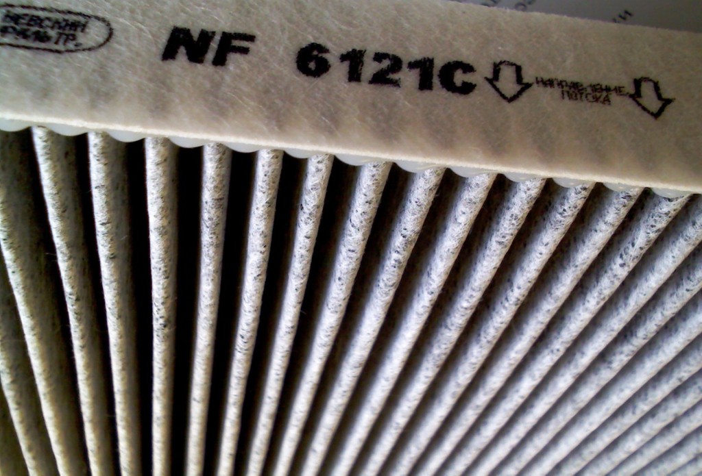

А я себе вот такой приобрёл: NF-6121c, антибактериальный с активированным углём, аналог MANN с артикулом CUK2143. Цена 400 руб. (в нашем провинциальном автомагазине). Корпус плотный, сделан качественно. В экзисте не пробивается.

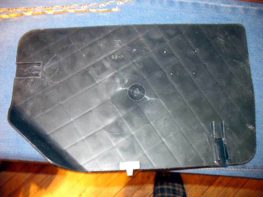

Кто-нибудь при замене фильтра мог бы сфоткать эту крышку?На фото PARTYzanki (сообщение№36)есть фото, но без защёлки.Хочется увидеть, как же выглядит эта защёлка в натуре и самому приварить-припаять её.
Просто язычок, параллельный поверхности крышки. Вoт вариант Gederimа в железическом исполнении: http://forum.opel-cl...p...st&p=800745

если я правильно понял,то прямоугольное углубление сверху закрыто пластиной, которую вы и назвали язычком?Если так--то на всю длину?

Пластина отгибается, фиксатор проводится насквозь, потом "язычок" загибается в паз крепления и фиксируется. Держалось отменно, но после з-й замены фильтра язычок сломался (буквально месяц назад). Продолжая извращаться, чего-то нахимичил, используя материал пробкового дуба от вина (вырезал из пробки, сунул куда-то в качестве щеколды...уже и не помню... - но держит). Сие делалось как временное, но ничего не бывает столь постоянным, как "приколхозенное". Шутки-шутками, но лучше оригинал, чего я и сделаю по-весне... При условии, если мозг не захочет поэкспериментировать над титановой лопатой (шЮтка) rolleyes.gif .
Вот целая крышка (у меня просто вторая есть):
[attachmentid=82687]

О.. теперь я понял, что надо предпринимать.Сенкс
